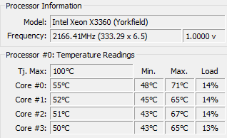

Meine Vermutung ist, dass der CPU in diesem Fall zu langsam ist. Übertakten wird wohl nicht gehen, da er trotz vernünftigem Kühler ca. zwischen 60° und 72° pendelt.
