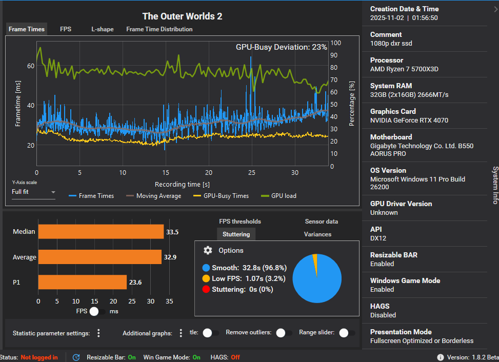

Capframex klärt einiges auf
Das sieht nach einstellen der add graph gpu load gpu busy so aus.
nur so kann man vergleichen
