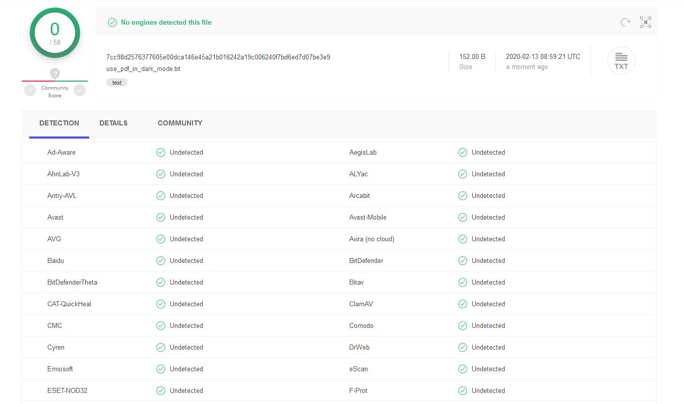

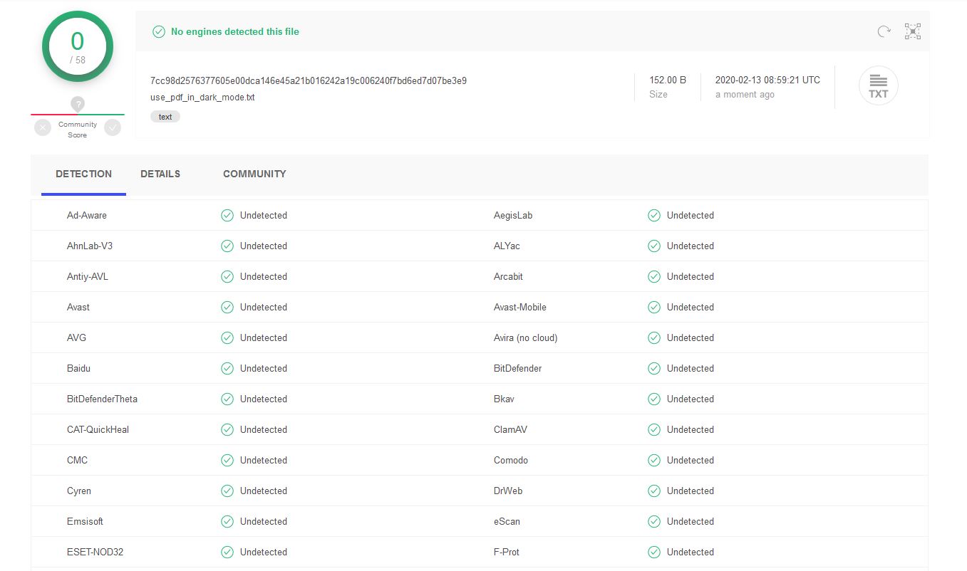

Die Datei ist scheinbar eine reine .txt mit ein paar Zahlen drin, sonst nichts besonderes.
Sie ist im Anhang des ersten Posts - gescannt hab ich sie auch, keine Warnung diesbezüglich.

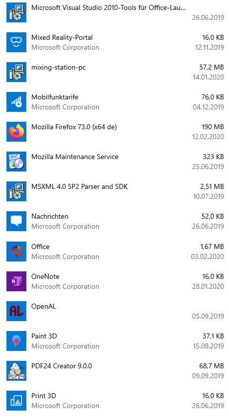

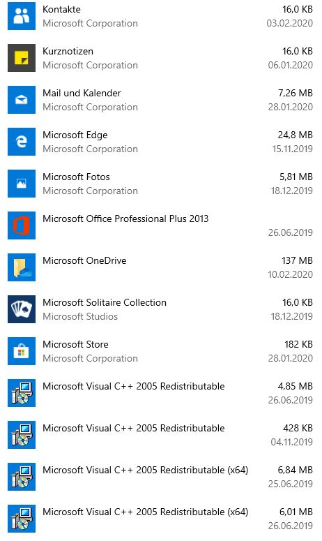

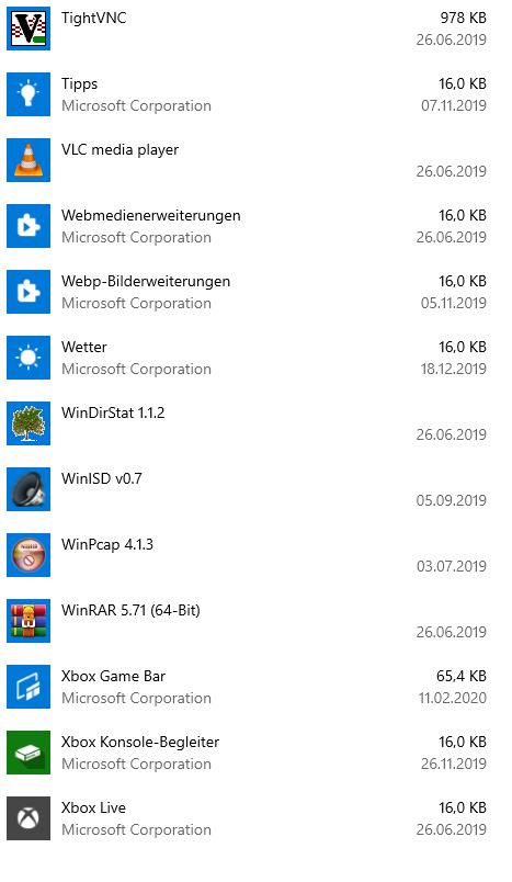

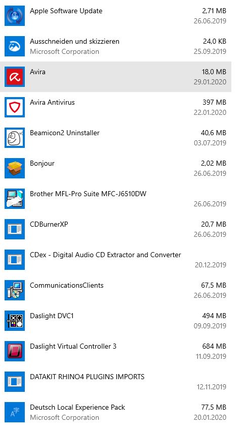

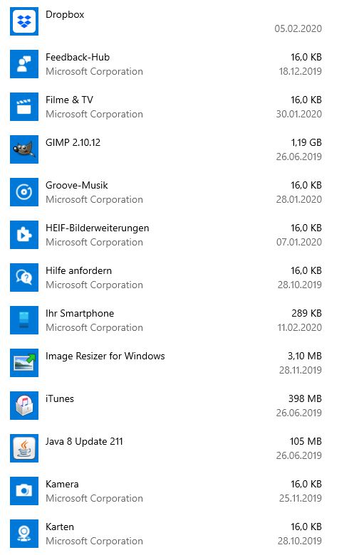

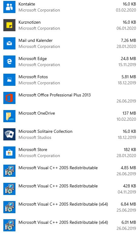

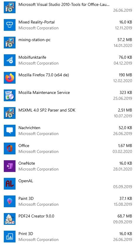

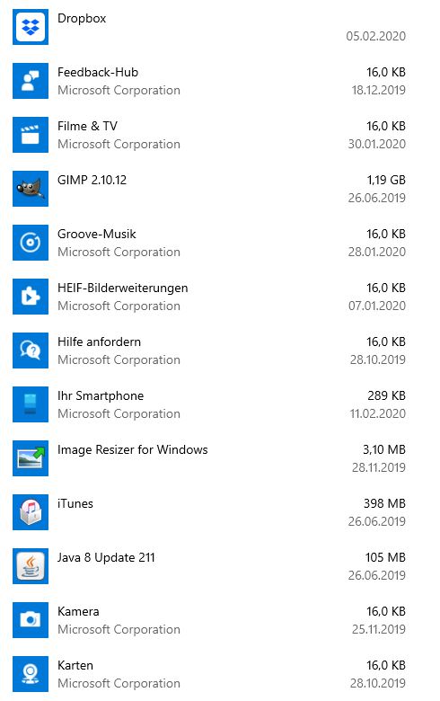

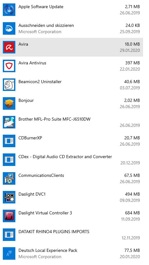

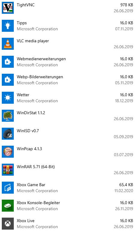

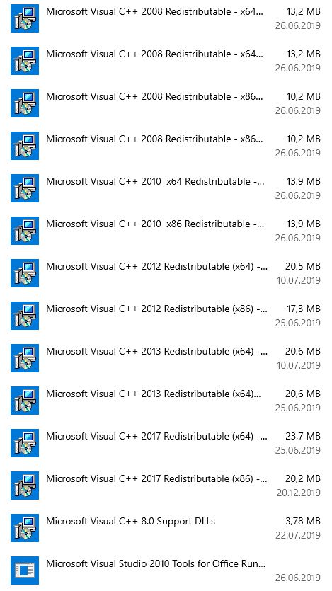

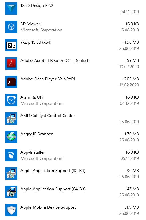

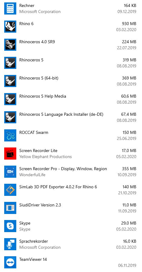

Smurfy1982 schrieb:
In der Datei sind nur 4 GUID enthalten. Habt ihr eine Dokumentenmanagementsoftware installiert?
Eine Dokumentenmanagementsoftware ist nicht installiert.
Im Anhang eine Liste der installierten Programme:

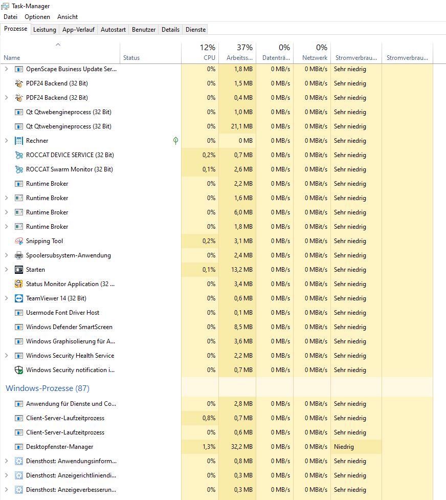

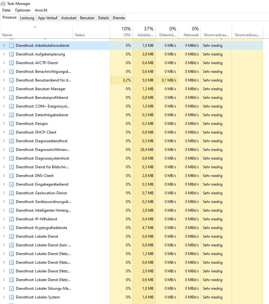

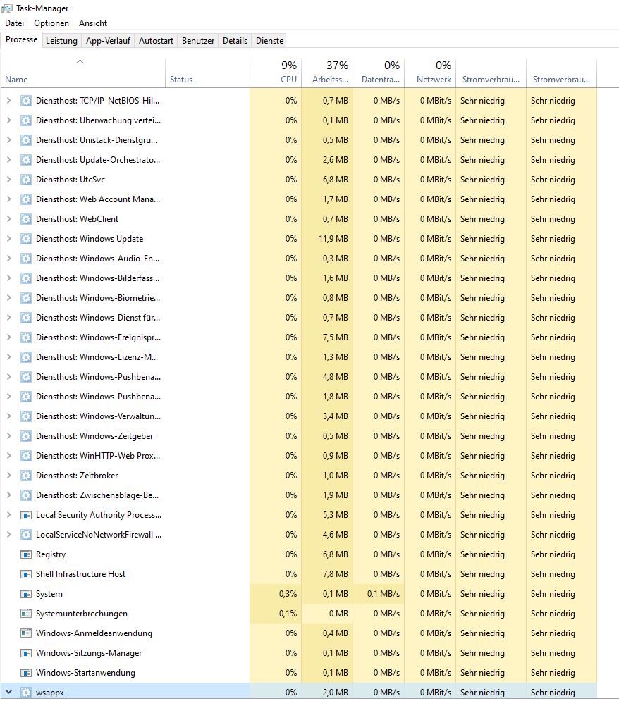

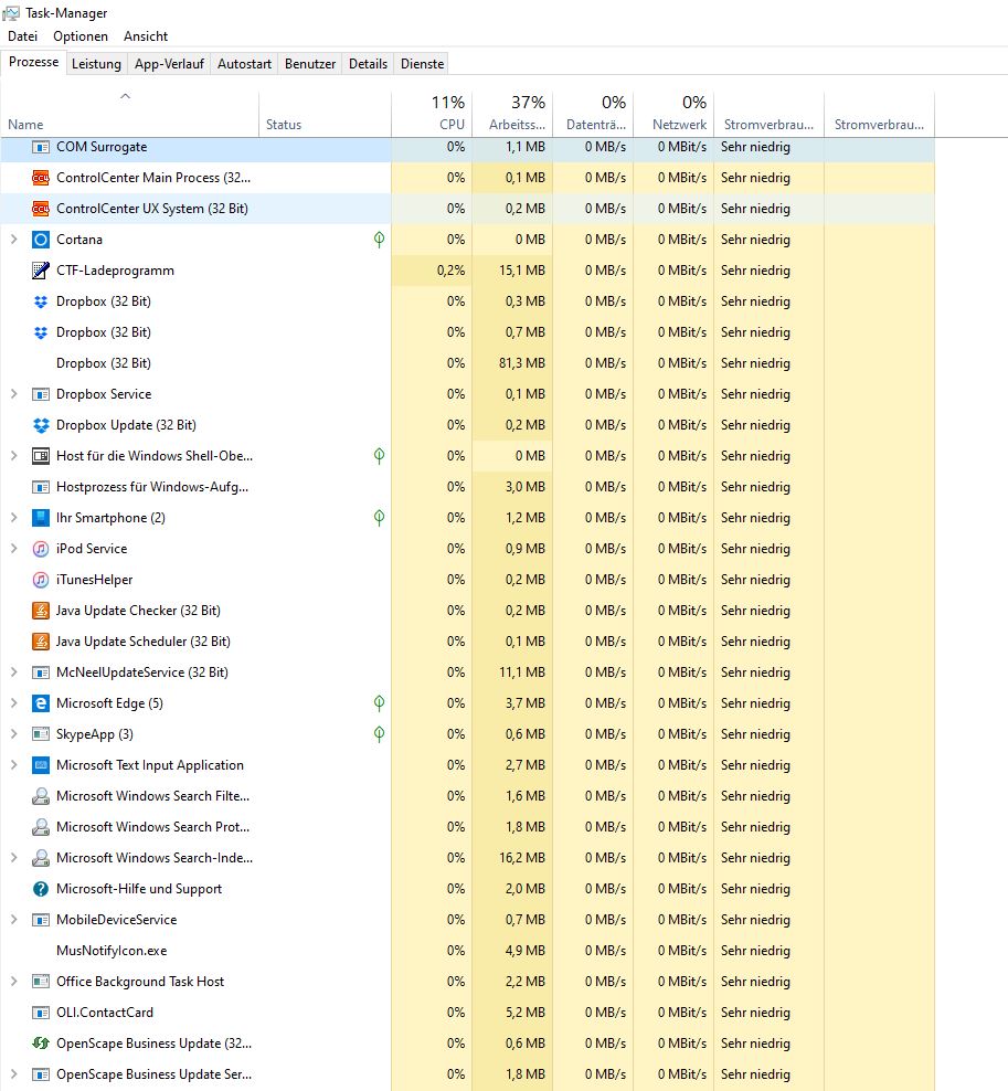

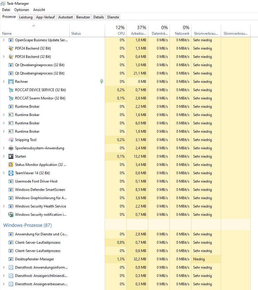

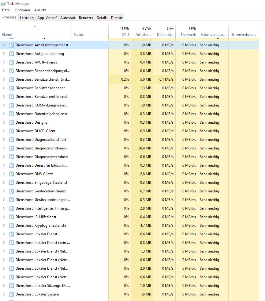

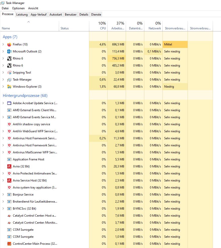

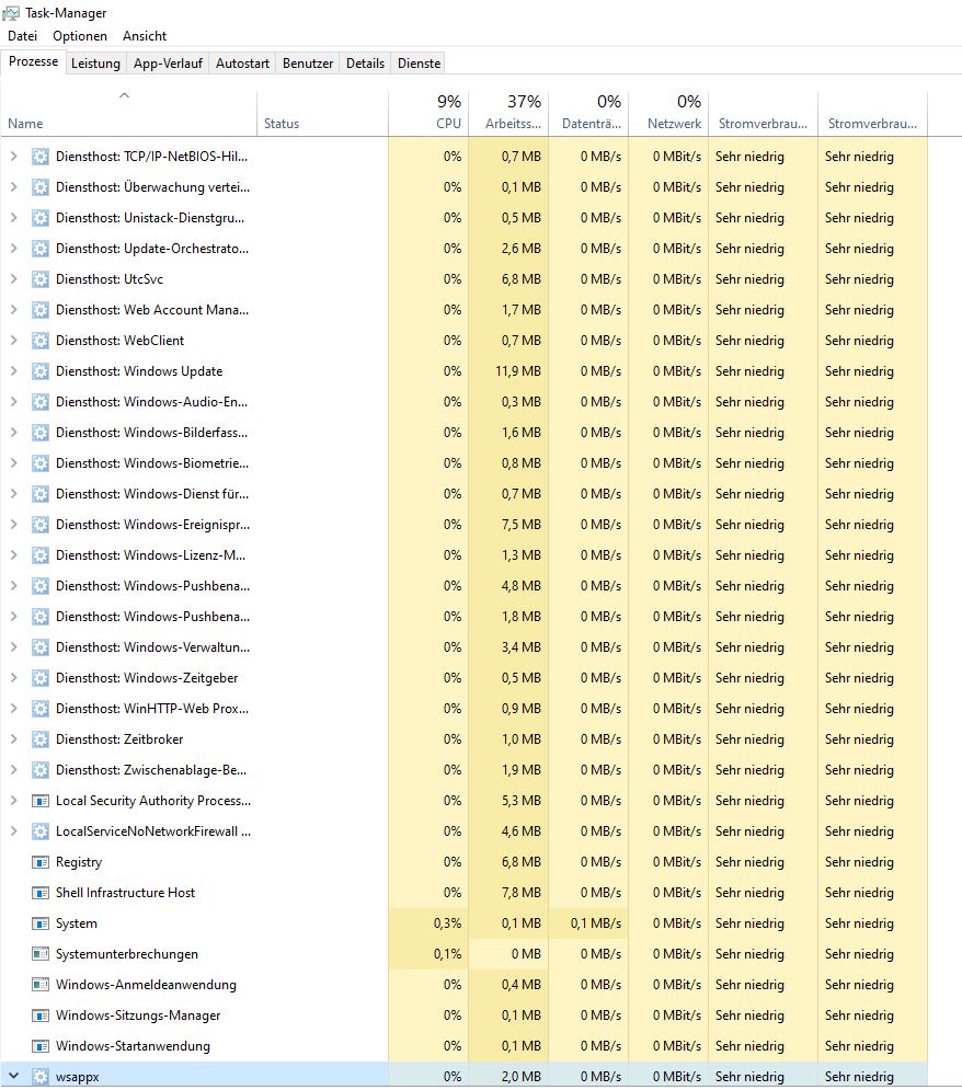

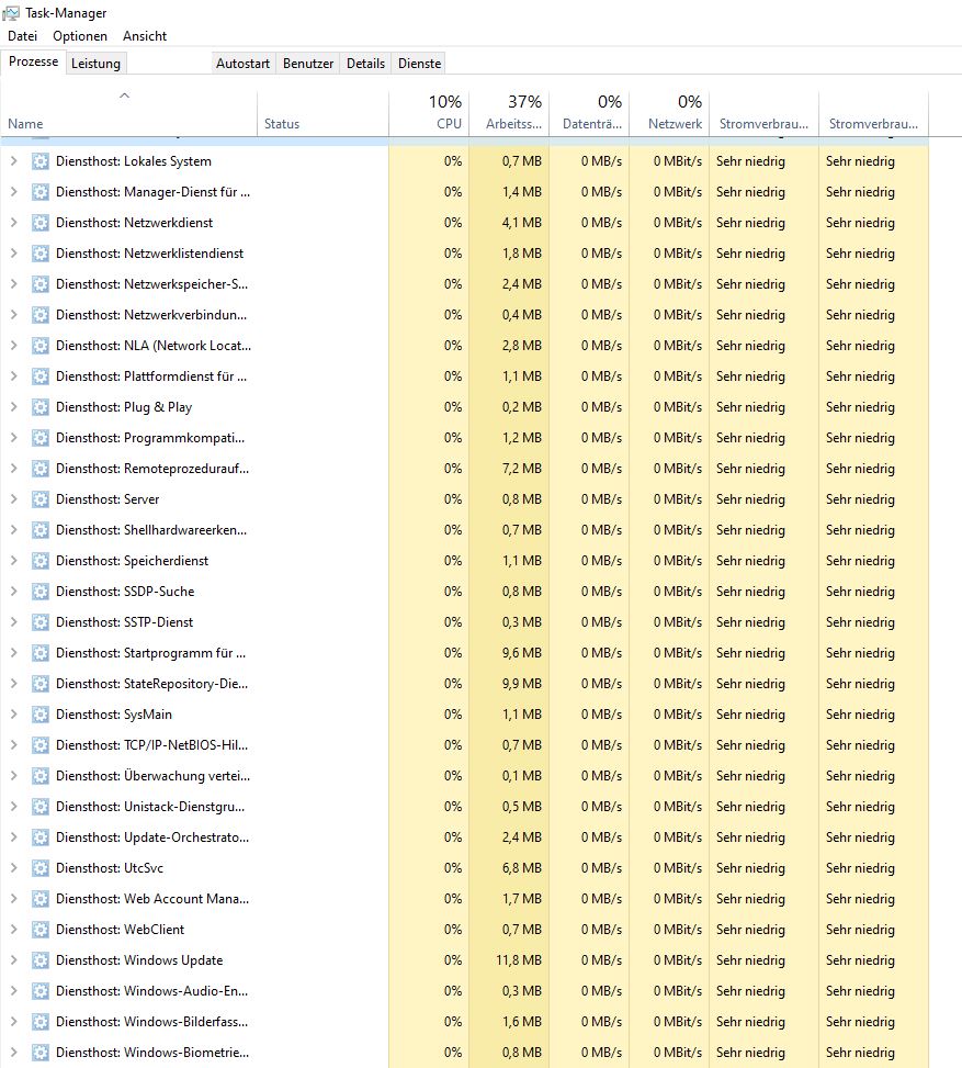

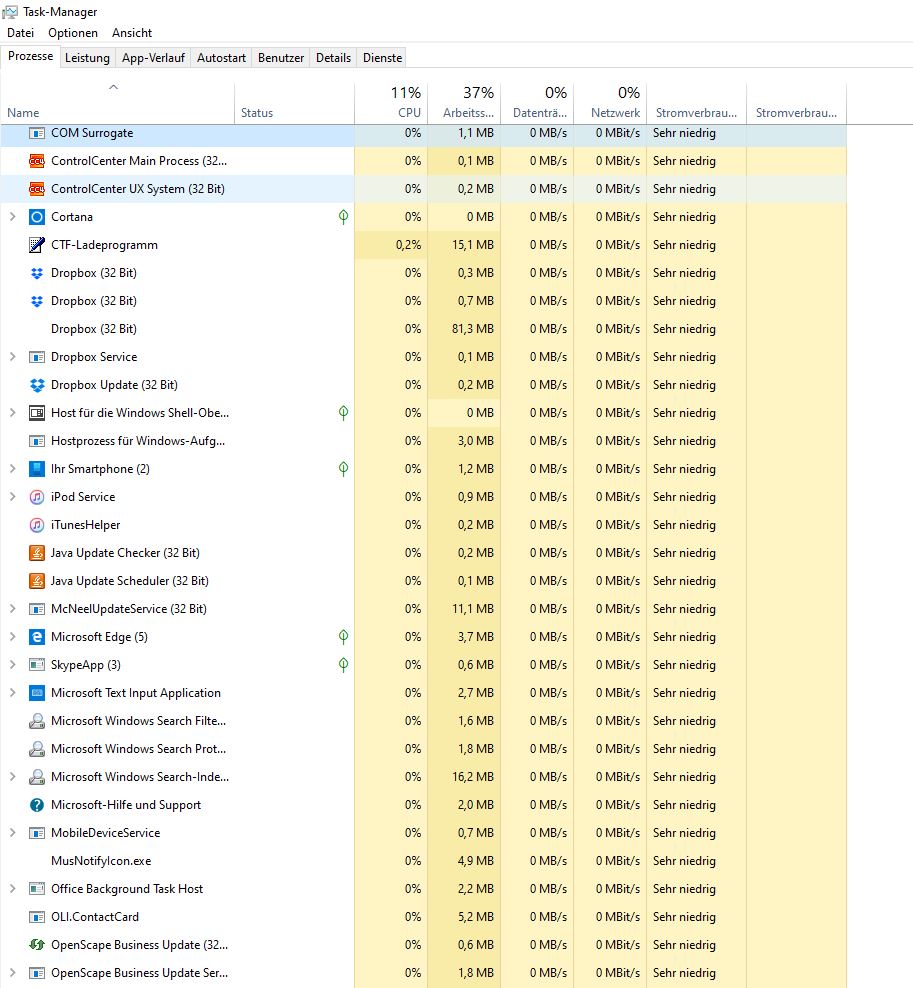

besser wäre mal den Task Manager als Screenshot mit den Prozessen hier einzufügen, sowie "Programme und Features" in der Systemsteuerung, da sieht man dann wirklich was läuft und was installiert ist
P.S.: Ich habe auch beide o.g. Programme und habe dieses Verhalten nicht.

PDF24 Creator schließe ich auch mal aus, den habe ich auf der Arbeit und keine solche Datei erscheint.
SimLab3D PDF Exporter for Rhino 6: Evtl. der Auslöser? Mach mal was in Rhino 6 und exportier das als PDF.
Den SimLab3D PDF Exporter hab ich soeben getestet, scheint nicht die Ursache zu sein.
Ich kann sogar soweit gehen zu sagen, das er es nicht sein kann, da der Kollege mit dem selben Problem diesen nicht installiert hat.

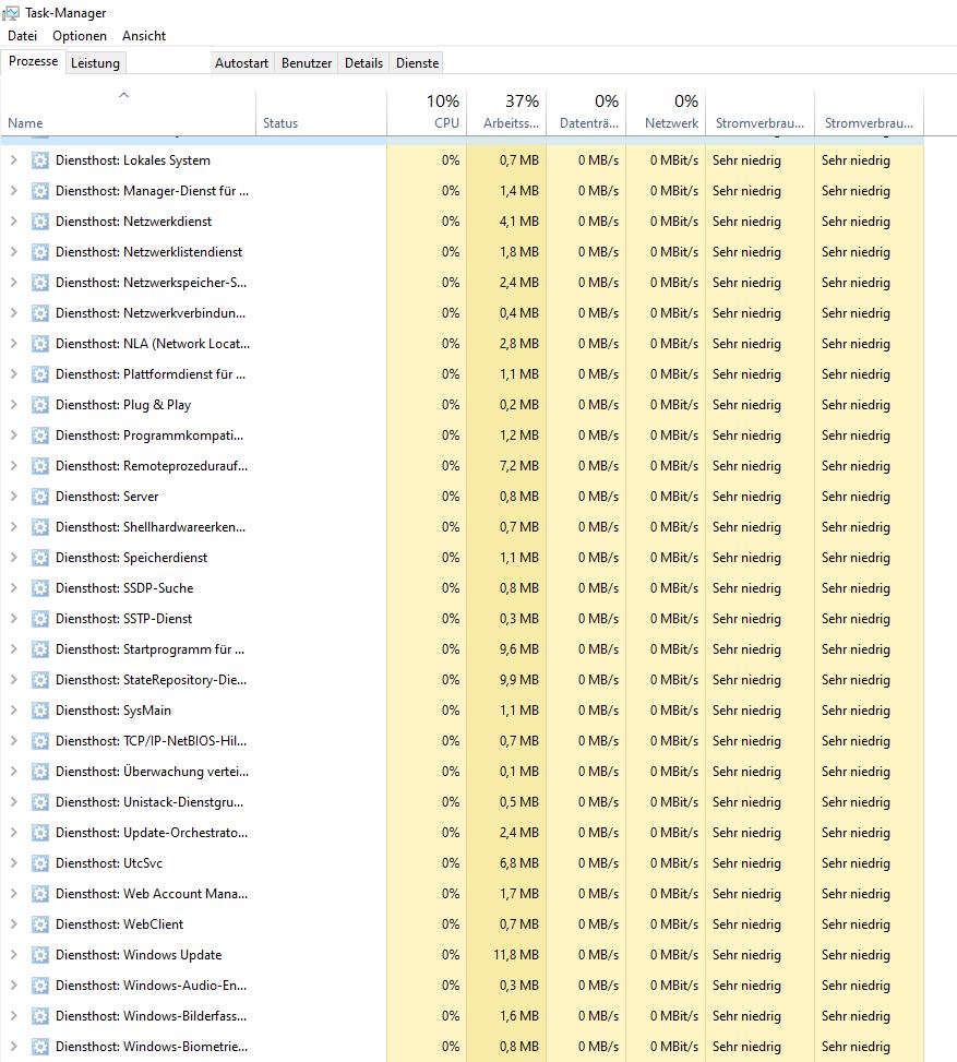

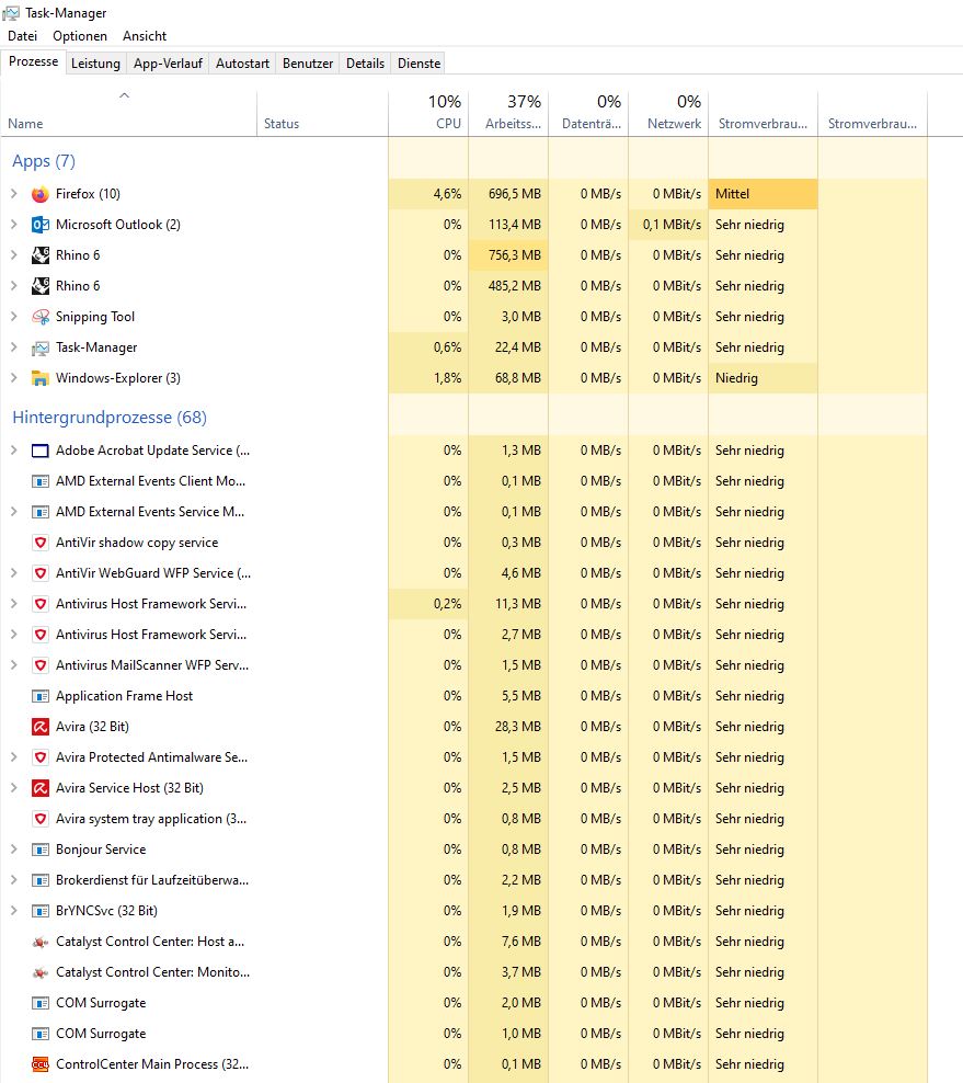

Ist im Anhang.
