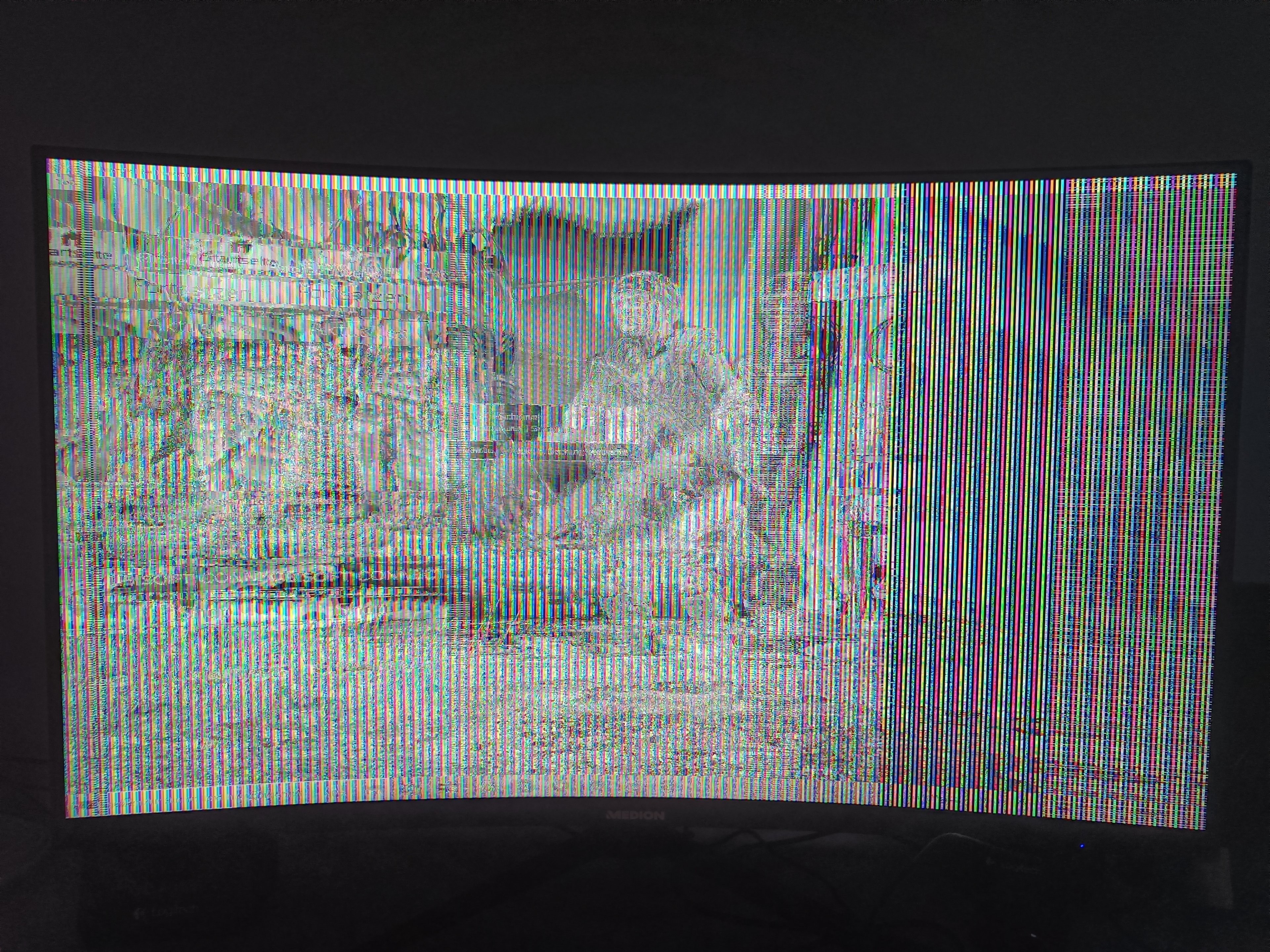

Moin,

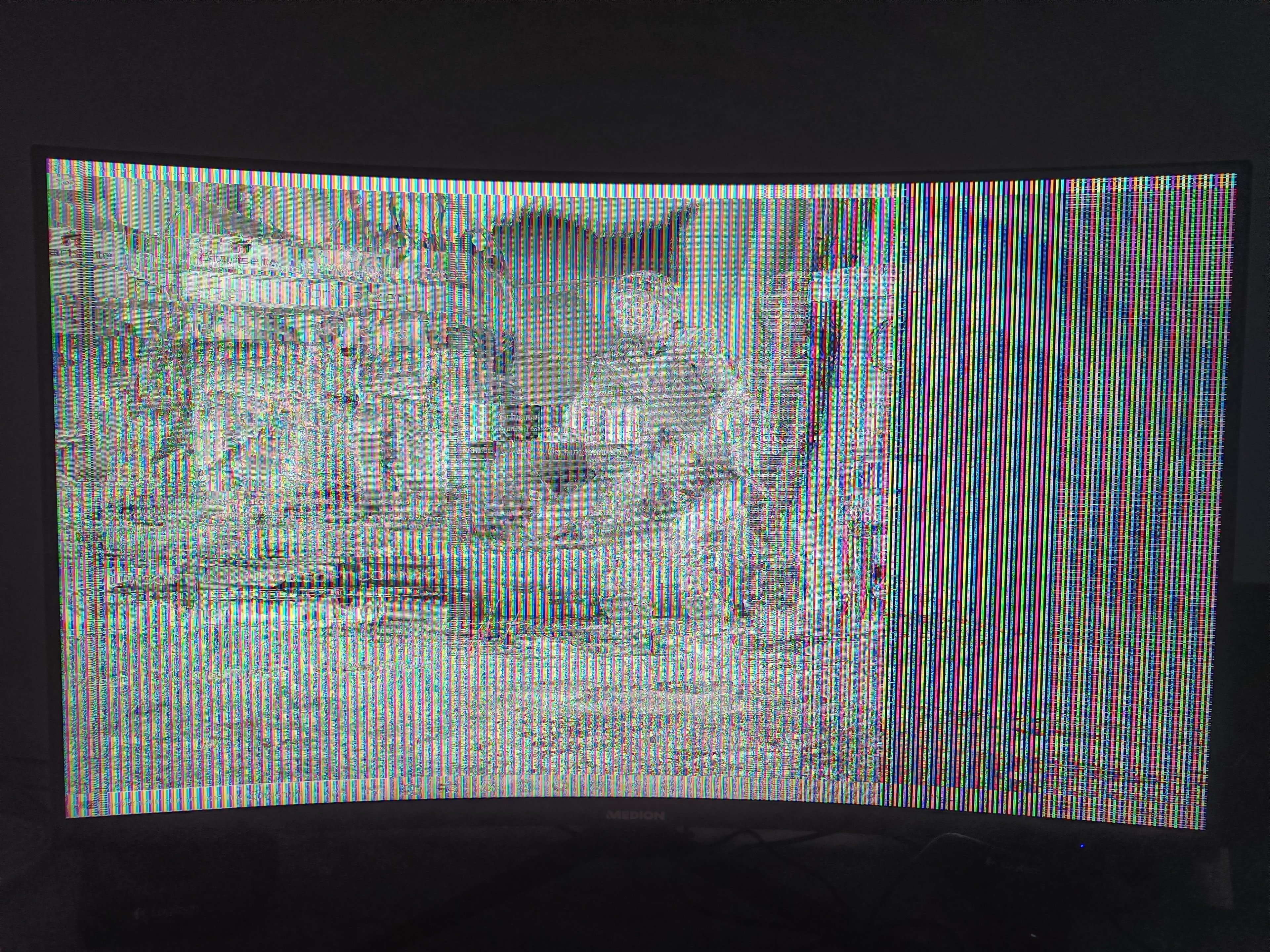

Und zwar habe ich auch ein Problem mit The Division 2 und hoffe auf eure Hilfe.
Jedes Spielt funktioniert sogar auf Ulta einstellungen aber das Spiel startet direkt so.

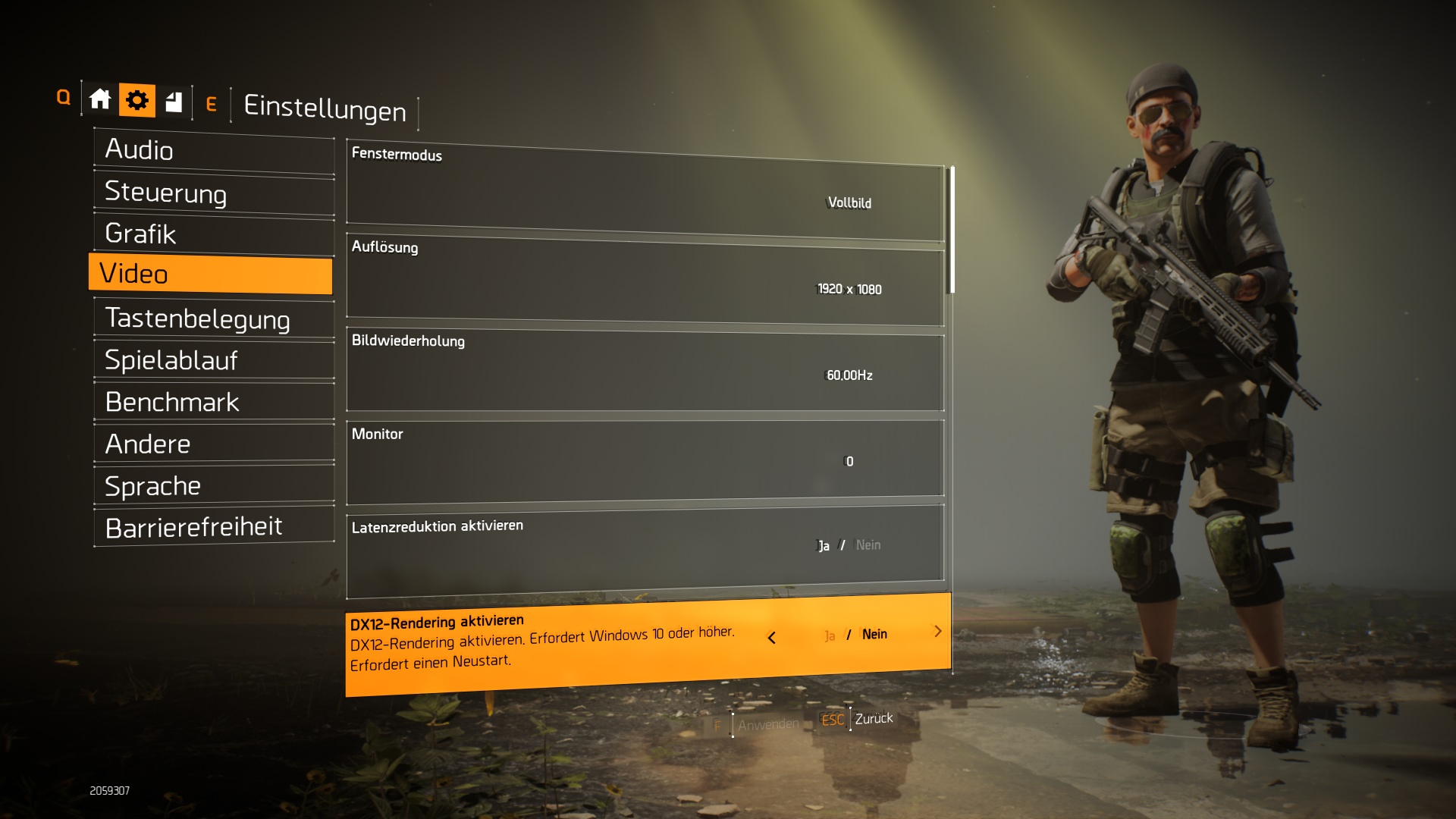

Dancefly schrieb:
Mahlzeit,startest du das Spiel in DirectX 11 oder 12 und welchen Treiber hast du drauf?Benutzt du vielleicht irgendwelche Filter wie z.B reshade?
weiss garnicht welches dircetX habe den neusten treiben habe paar alte ausprobiert aber geändert hat sich nichts.
wüsste nichts davon das ich filter habe.

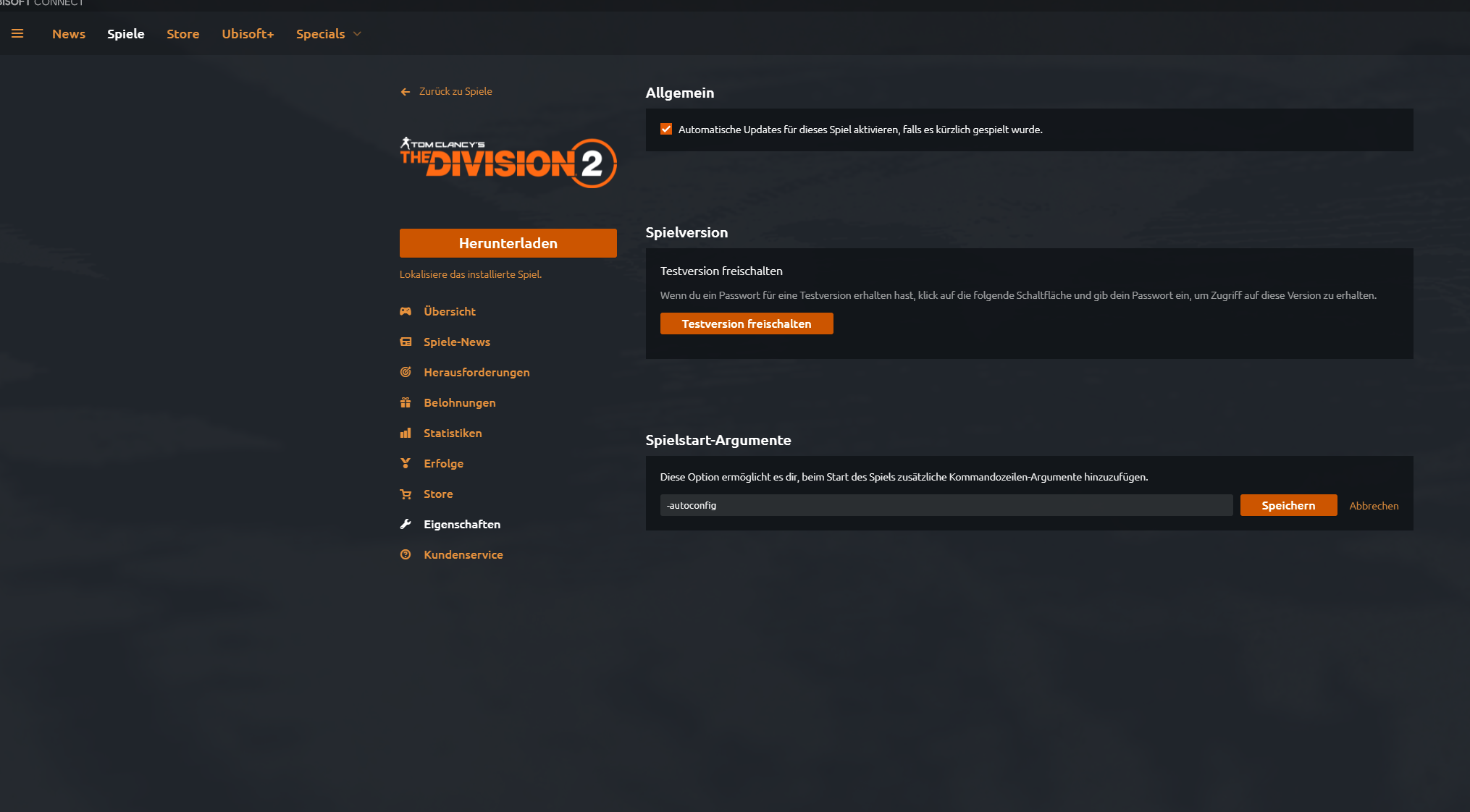

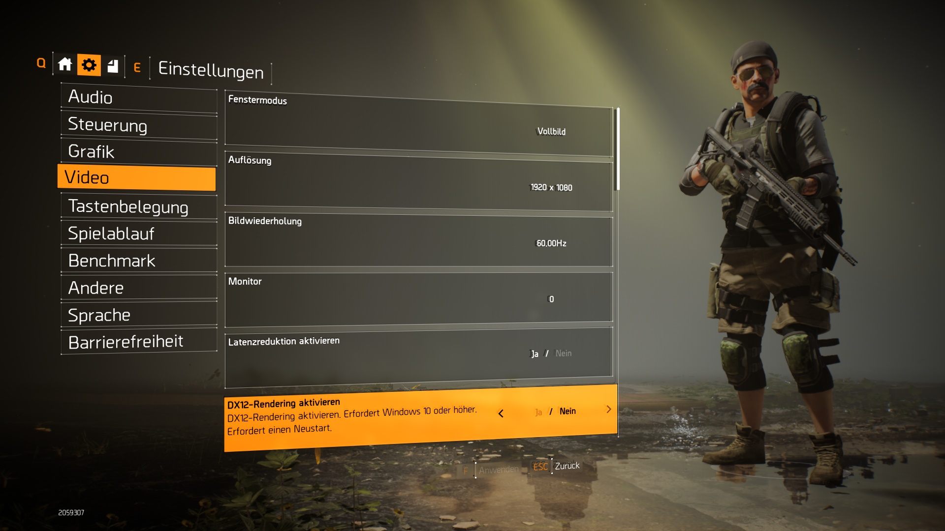

Das findet man im Spiel siehe Screenshot,man kann es glaube ich,muss ich später schauen, auch aus dem Ordner mit der passenden exe Datei starten.

Das Problem ist ich komme ja nichts ins spiel um da was ändern zu können....
Und ja ich hab geforce experience drauf.
Installiere bitte den Treiber neu,ist auf jeden Fall sehr komisch,dass diese Probleme nur bei diesem Spiel auftreten.ich würde den Grafiktreiber ohne GeForce Experience installieren und nochmal testen.
Laufen bei dir vielleicht irgendwelche Drittanbietern Software im Hintergrund?z.b eine Antivierensoftware usw.
Reaktionen: Hakan6698
nein hab keine Programme die im hintergrund laufen
stresstest gpu perfekt stresstest cpu perfekt stresstest ram perfekt also langsam bin ich am ende.
Es gab mal eine Treiber Version die keine Fehler gemacht hat. Weiß aber nicht mehr welche. Prinzipiell bei Nvidia immer DX11 verwenden. Die Fehler kommen von Division und Nvidia kümmert sich drum, den Pfusch auszubügeln, allerdings mittlerweile auch nicht mehr mit hoher Prio, weil das Spiel langsam alt wird und Ubisoft ja auch nichts mehr dafür tut.

Wieviel VRAM wäre denn genug? Den Fehler habe ich auf meiner RTX 3090 mit 24GB auch, sobald ich DX12 einschalte. Tritt interessanterweise jedoch nur in New York nicht in Washington auf.
