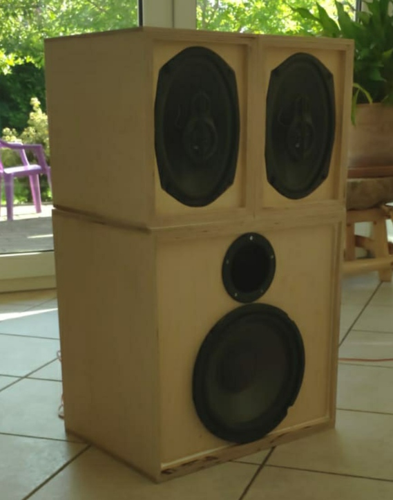

Jup, mein erster Versuch:
Priorität war billig, Maße der Soundboks, Gewicht der Soundboks, Laut, lange Laufzeit...
Wie man sieht, ist es ein billo 2.1 System geworden. Alle Kosten zusammen, knapp 300 € (davon 170 € für den lio ion 24 V 15 ah akku).
Ziellerreichung:
Maße... Check
Gewicht... Leider 2 kg mehr
Billo... Ansichtssache
Laut... Check (Bestimmt nicht so laut wie die soundboks - dafür aber mit der Option richtig stereo zu hören)
Laufzeit... Denke mal wesentlich länger als die soundboks - ich glaube der soundboks ihre Laufzeit nicht, da sie die physikalischen Gesetze nicht überlisten können... Aber auf ca. 70 h komme ich mit dem Teil
Klang... Ganz okay.... Die triaxe sind Schrott, hatte ich aber noch rumliegen. Aber es klingt nicht grausam. Der sub ist ganz gut, bzw recht tief - klar bei der Größe ist alles ein Kompromiss und ich glaube nicht das er audiophile Ansprüche erfüllt - aber ne kleine Party kann man damit gut befeuern.
Mit kleinerem Akku, billigere Holz, kann man sich sowas für weniger als 150 € bauen.
Nur so als Anregung was möglich ist.
Und ja, Bluetooth hat das Teil natürlich auch :-)
Teileliste:
-Schrott triaxe 2* (kann keine empfehlen - würde eigentlich keine triaxe empfehlen - meist nehmen die Leute hier car hifi billo Lautsprecher, Blaupunkt und so)
  • monacor 250 tc subwoofer
  • Verstärker: AIYIMA Montiert HIFI digital power verstärker TPA3116D2 2,1 hohe-power board 12-24 v
  • Akku, der billigste 24v ebike Akku von ebay
  • ein step-down (5 Euro Amazon) weil der vollgeladene ebike Akku 29v und damit zu viel für den tpa hat (oder Akku nur auf 28,9 V laden)

Sieht wirklich gut aus :daumen:
Ich denke eine Teileliste wäre da nicht verkehrt

mach die mal mit der rolle matt schwarz ;)
Ja, armaflex oder so - aber vielleicht auch beizen - weiß noch nicht. So schlecht sieht das Holz ja nicht aus.... Aber die Oberfläche muss definitiv noch behandelt werden...
