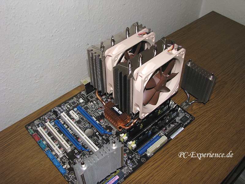

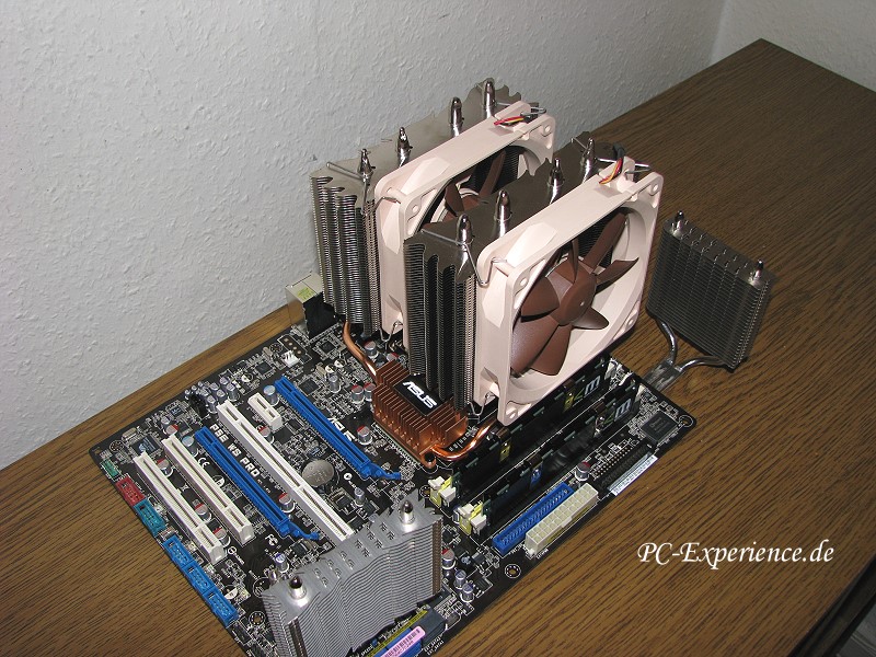

Müssen die Lüfter so monteiert werden?
Lieber hätte ich es, wenn die beiden Lüfter aussen sitzen, und nicht wie auf dem Bild.
Habe mir auch gleich zwei 140mm Dinger geholt. Doch die Befestigungsklammern sind irgendwie zu kurz, als würden die nur auf 120mm Lüfter passen. Ähm...

auf dem bild sind die lüfter ideal angeordnet. den 2. lüfter nicht in die mitte sondern links am kühler zu befestigen ist quatsch, da sowieso ein gehäuselüfter verbaut ist und diesen part dann übernimmt. von daher schön wie auf dem bild befestigen und richtung gehäuserückwand rausblasen lassen

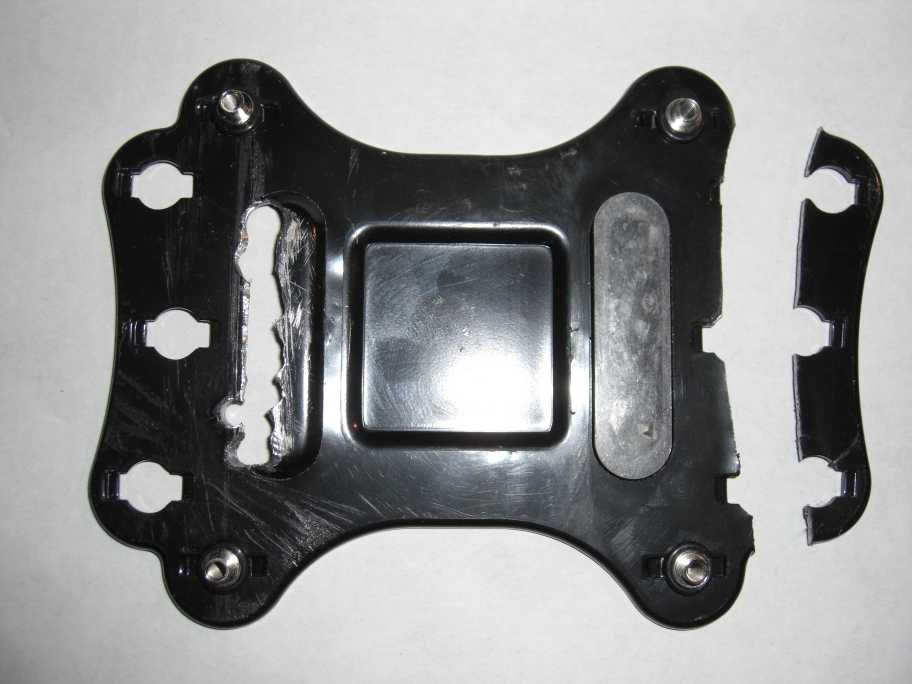

Auf dem Asus Formula Maximus (nicht SE) gab es doch ernsthafte Probleme beim Einbau, obwohl das angeblich alles recht problemlos laufen sollte.
Dass die Backplate und das rückseitige Kupferstück der Northbridgekühlung kollidieren würden war mir klar. Zumindest, wenn man den IFX-14 so anbringen möchte, wie es eigentlich Sinn macht (Luft von vorne nach hinten durchpusten) und nicht in andere Richtungen (gepasst hätte es von oben nach unten oder anders herum). Um wie üblich zu montieren waren auf der Rückseite des Boards aber leider zusätzlich auch noch Pins im Weg und davon gleich mehrere ander Zahl. Sägen hätte an der Stelle nichts gebracht, da sie direkt dort saßen, wo eigentlich eine der beiden Auflageflächen der Backplate hingehört. Da half dann nurnoch bohren/fräsen auf der Backplate.
Dann ging es an die eigentliche Montage und dabei wurde es für die Befestigungen auf der Oberseite nochmal eng. Der obere Bügel lag auf mehreren Bauteilen knapp auf, was sich aber durch eine kleine und sehr dünne Unterlegscheibe links und rechts korrigieren ließ.
Zu guter letzt passte die Fixierung in der Mitte nur so gerade eben mit etwas Druck bzw. leichtem Verbiegen von 2 Elementen zwischen die obere und untere Boardkühlung.
Wer also ein Asus Formula Maximus (nicht SE) mit diesem Kühler paaren möchte, der sollte Werkzeug und Zerstörungswillen besitzen und das nicht zu knapp. Ich habe ja schon so einiges passend gemacht, aber diesmal wurde es wirklich fies.
