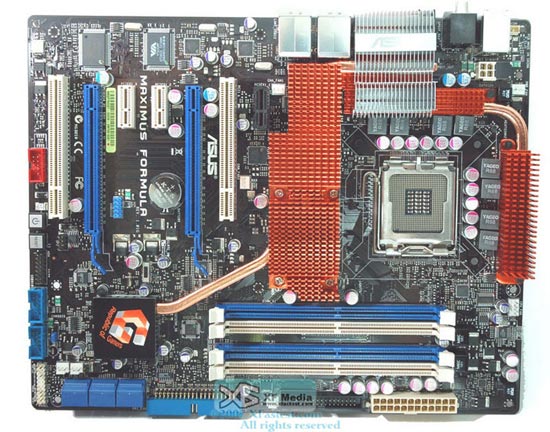

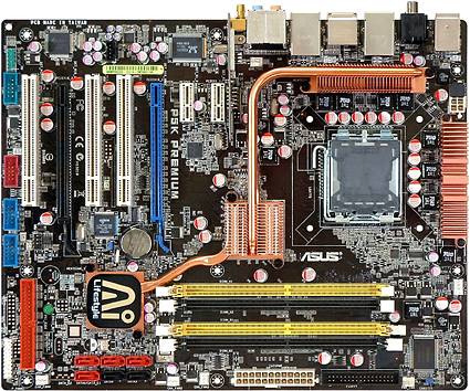

Also wenn ich mir jetzt die Bilder des Boards (Oberseite) so angucke muss ich sagen, dass es sehr eng aussieht. Die Ähnlichkeit der Abstände sämtlicher oberen Bauteile zu meinem Formula-Board ist doch schon augenscheinlich und bei denen gab es wie gesagt Probleme (Bild 1 = P5K Premium/ Bild 2 = Formula Maximus). Das muss aber noch nichts heißen. Allerdings habe ich noch einen Beitrag gefunden, der die Hoffnung ein wenig trübt:

Wäre also so ähnlich wie bei mir, obwohl ich das Teil am Ende ohne Mainboard-Garantieverlust drauf bekommen habe. Bei mir reichte ein wenig Druck, ob das immer so klappt kann ich nicht sagen, daher habe ich ja auch das möglicherweise notwendige Verbiegen von Bauteilen erwähnt. Bei Betrachtung des oberen Kühlelements auf dem P5K muss ich allerdings gestehen, dass es massiver aussieht, da dort keine einzelnen kleinen Rippen erkennbar sind. Verbiegen sollte da schwierig bis unmöglich werden.
Aber wenn ich richtig gelesen habe hast du die Teile sowieso schon bestellt. Wenn dem so ist guck doch einfach, ob es passt und wenn nicht, ob du das Problem an deinem IFX-14 bzw. dessen Motageteilen (nicht am Board selber) beheben kannst. Kontrolliere dabei aber auch, ob die Pins auf der Rückseite des Boards im Weg sind, denn das zu korrigieren macht nach meiner Auffassung am meisten Arbeitsaufwand aus.
Btw...ich bin mir einigermaßen sicher, dass ich gestern erst ein Bild gesehen habe, auf dem der Kühler in üblicher Ausrichtung auf einem P5K verbaut war. Stand bloß nicht bei, ob es das Premium ist oder ob dafür ne "OP" notwendig war^^
