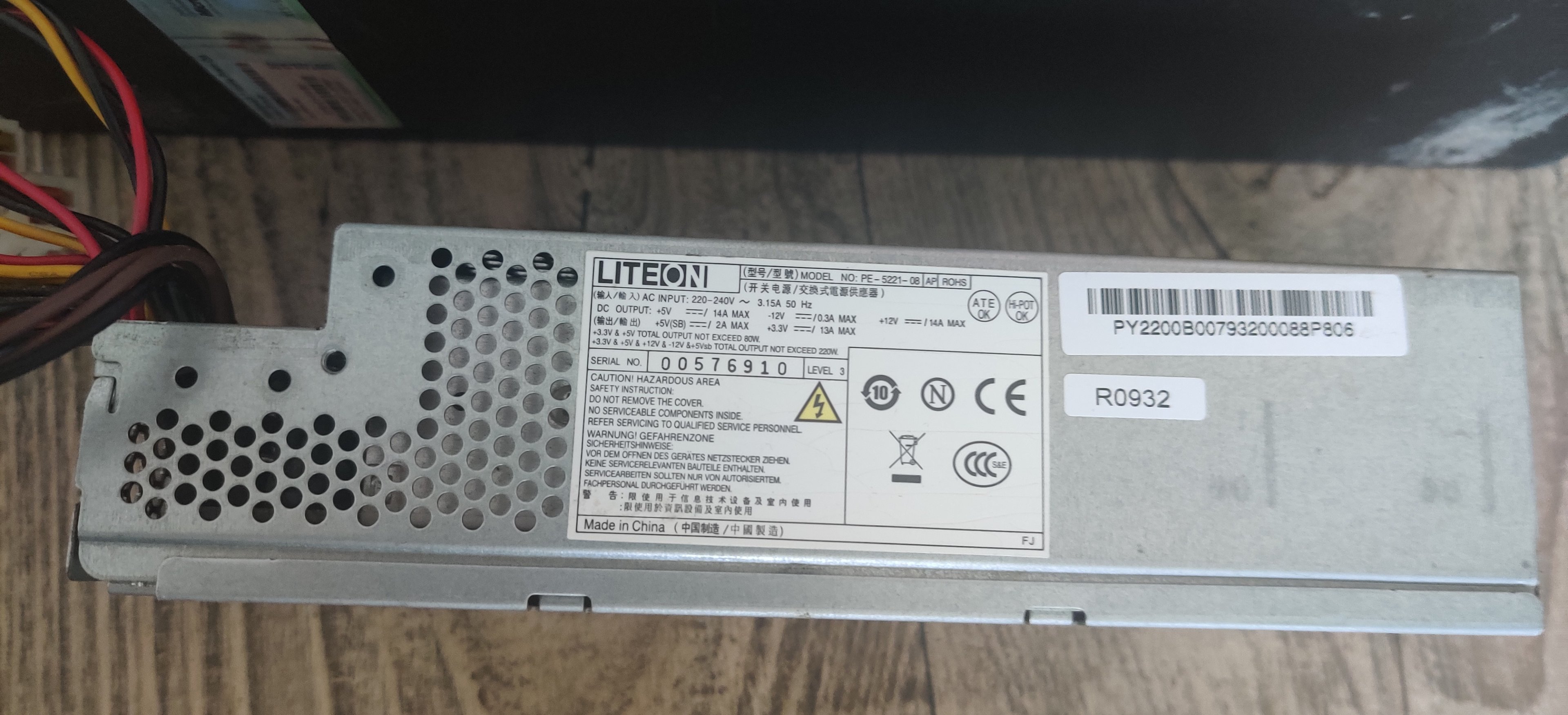

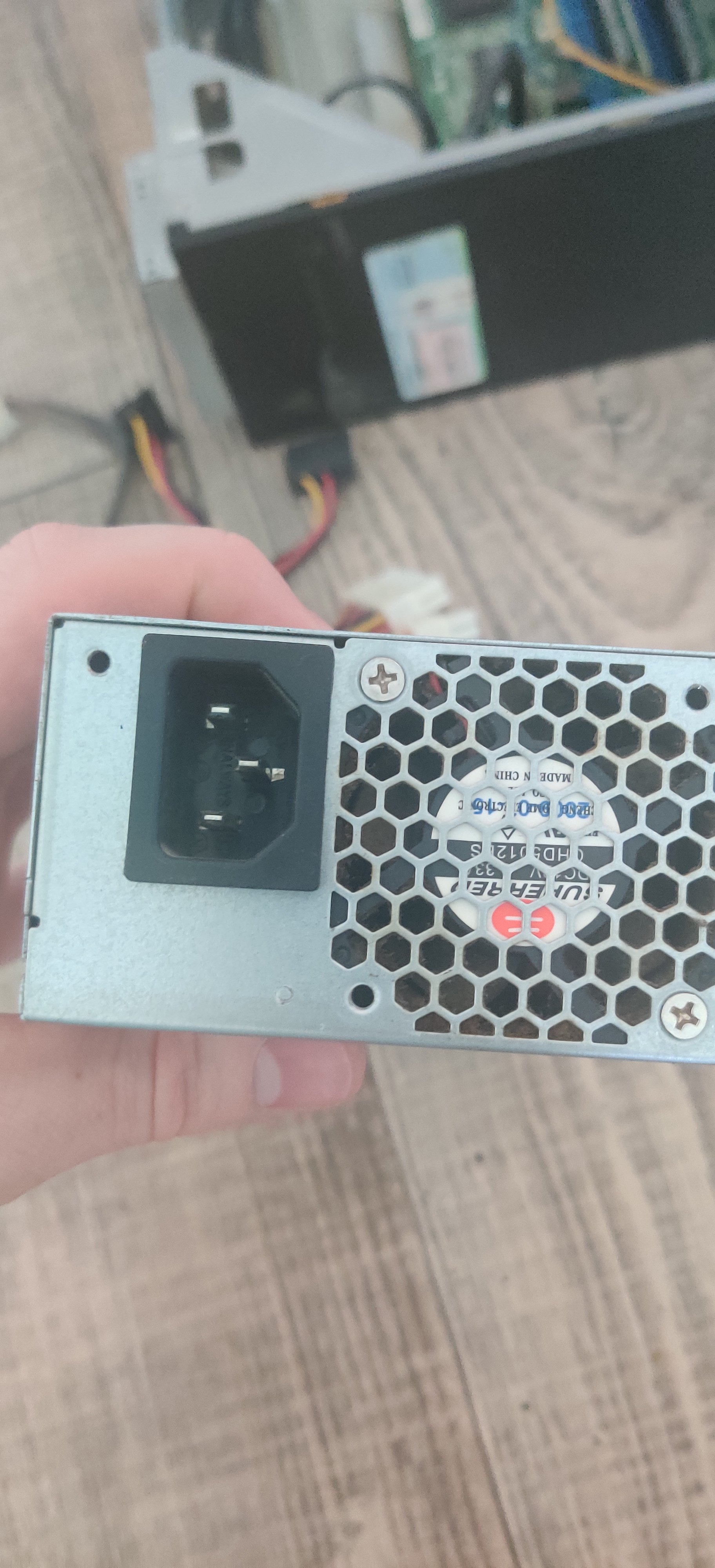

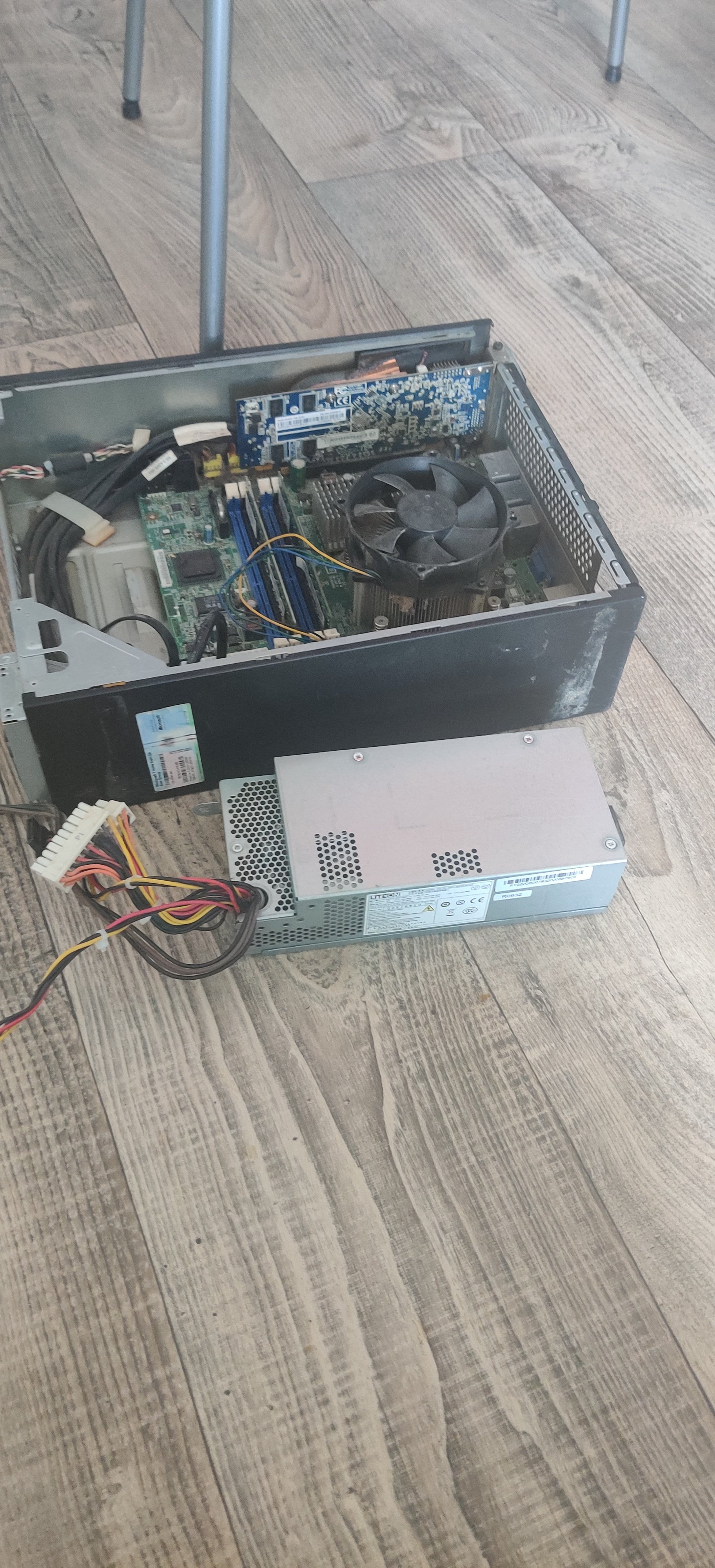

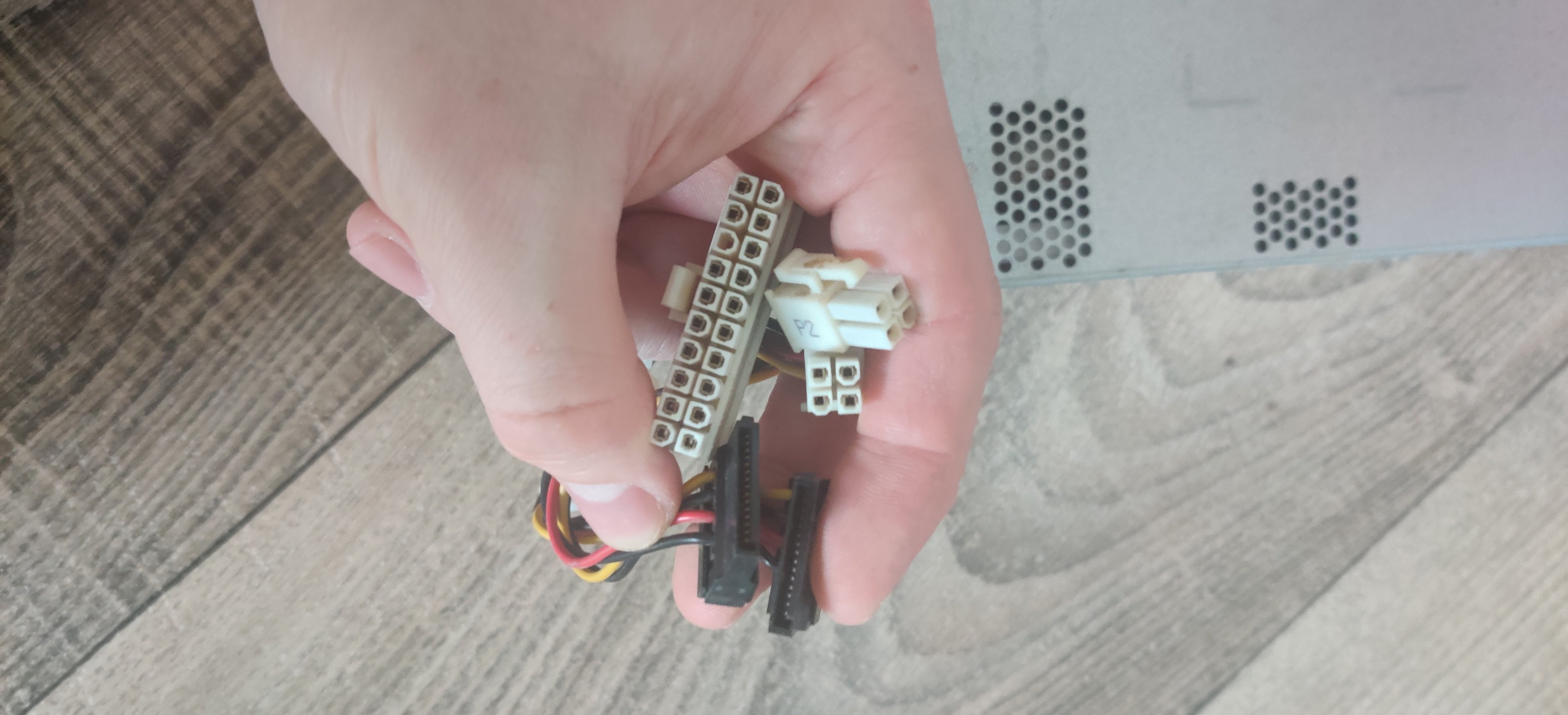

Ich habe noch nen alten Acer Rechner der hat so ein Platt gedrucktes Netzteil was mir voll gut gefallen würde als so ein Würfel weil das Netzteil an die Tür gebaut wird. Das dumme ist es hat nicht den richtigen 4 pol Anschluss sondern sie anderen.
Hat nen 20 Pin
Zwei 4 min
Und zweimal Festplatte
Anschlüsse

oODimaDimonOo schrieb:
Eigentlich hat es einen 20+4Pin, also 24 Pin Stecker.
Das Netzteil sollte mit dem oben verlinkten Adapter für SATA Strom auf Molex funktionieren.
Einschalten kannst du das Netzteil so:
https://logbuch.dmaertens.de/elektronik-hardware/pc-netzteil-kurzschliessen#:~:text=Zum manuellen starten des Netzteils,läuft, solange der Kontakt besteht.
Hinweis
Ich habe jetzt mehrfach den Hinweis bekommen, dass die Stecker spiegelverkehrt sind.
Die Stecker sind in der Draufsicht dargestellt. Also von da, wo die Kabel rein laufen.
Wenn ihr sie umdreht, sind sie natürlich spiegelverkehrt. Das ist aber völlig egal!
Denn ihr müsst nur "Grün" mit irgendeinen "Schwarz" verbinden. Welchen schwarzen Pin ihr nehmt ist völlig egal, denn im Netzteil sind sie eh alle verbunden.
Einfach ein Kabel nehmen und die jeweiligen Pins verbinden. Das Netzteil läuft solange wie diese beiden Pins verbunden sind.
Alternativ kannst du dir auch diesen ATX Brückenstecker kaufen, welchen ich weiter oben verlinkt habe.
@oODimaDimonOo
Dein altes Netzteil liefert 168 Watt auf der 12Volt schiene. Siehe Aufkleber: 12V, 14A = 12V*14A = 168Watt
Die Lüftersteuerung kann laut Datenblatt 30Watt pro Kanal.
Ein ARCTIC F14 braucht 1,3 Watt.
Das kannst du dir also Ausrechnen:
30/1,3=23
Also so um die 20 Lüfter würde ich maximal an einen Kanal hängen.
168/30=5,6
Also Vollbestückung mit 6x20Lüftern geht sich nicht ganz aus. ;) :D Das würde ich dem Molexstecker, dem alten Netzteil und auch der Lüftersteurung aber nicht zutrauen.
Deine 10 bis 15 Lüfter gehen sich aber locker aus. Auch auf einem Steuerungskanal, wenn es sein muss.
