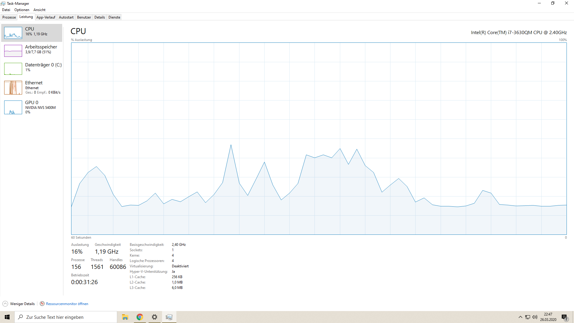

Was mir aufgefallen ist,das sowohl bei CPU Z als auch anderen Programmen,der Takt nie über ca 1,10 -1,20 GHZ steigt.

Bei mir hackelt schon alles,ohne jegliche Last,also schon beim öffnen des Browsers.
Wie gesagt,überall steht,das er genau bei 1,20 GHZ hängen bleibt und nichtmehr höher geht, ich weiß echt nicht mehr was ich noch probieren könnte.
Im Anhang ein Screenshot,so sieht das ganze aus,egal ob unter last oder ohne.
