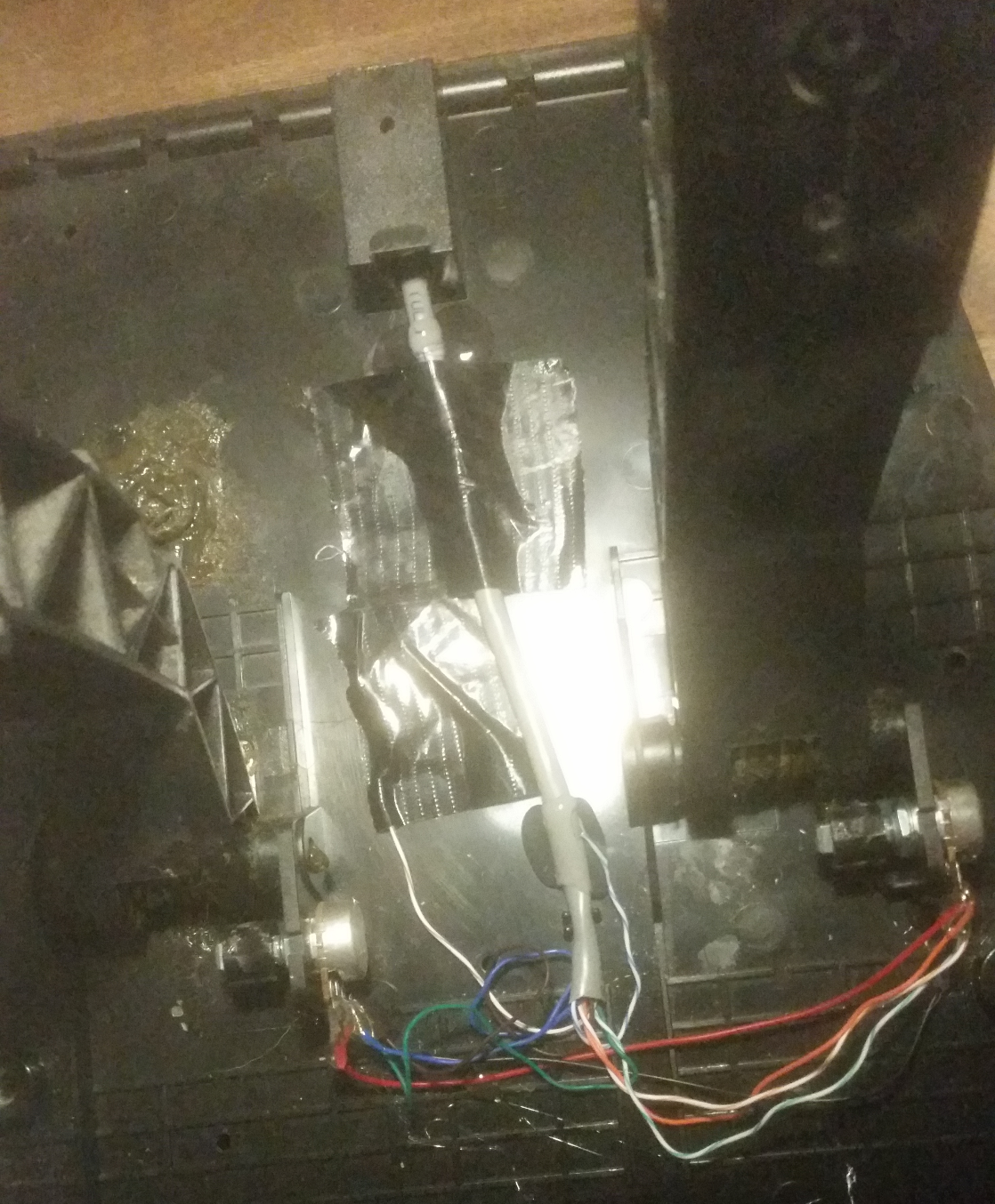

So, hab die Pedale zerlegt und ein altes LAN-Kabel dazwischengelötet. Es funktioniert, ich kann aber dennoch nur davon abraten. Das Wiederzusammensetzen ist ein absoluter Krampf, zumal die Potentiometer exakt richtig sitzen müssen, eine andere Möglichkeit zum Kalibrieren scheint es nicht zu geben.
Wer ähnliches vor hat, sollte es wirklich erstmal mit einer RJ12-Verlängerung propieren, die gesparte 4€ (Amazon) war der Aufwand NICHT wert.
Ein wenig schockiert bin ich, wie billig die Pedale von innen sind. Vielleicht kann man die mal ersetzen...

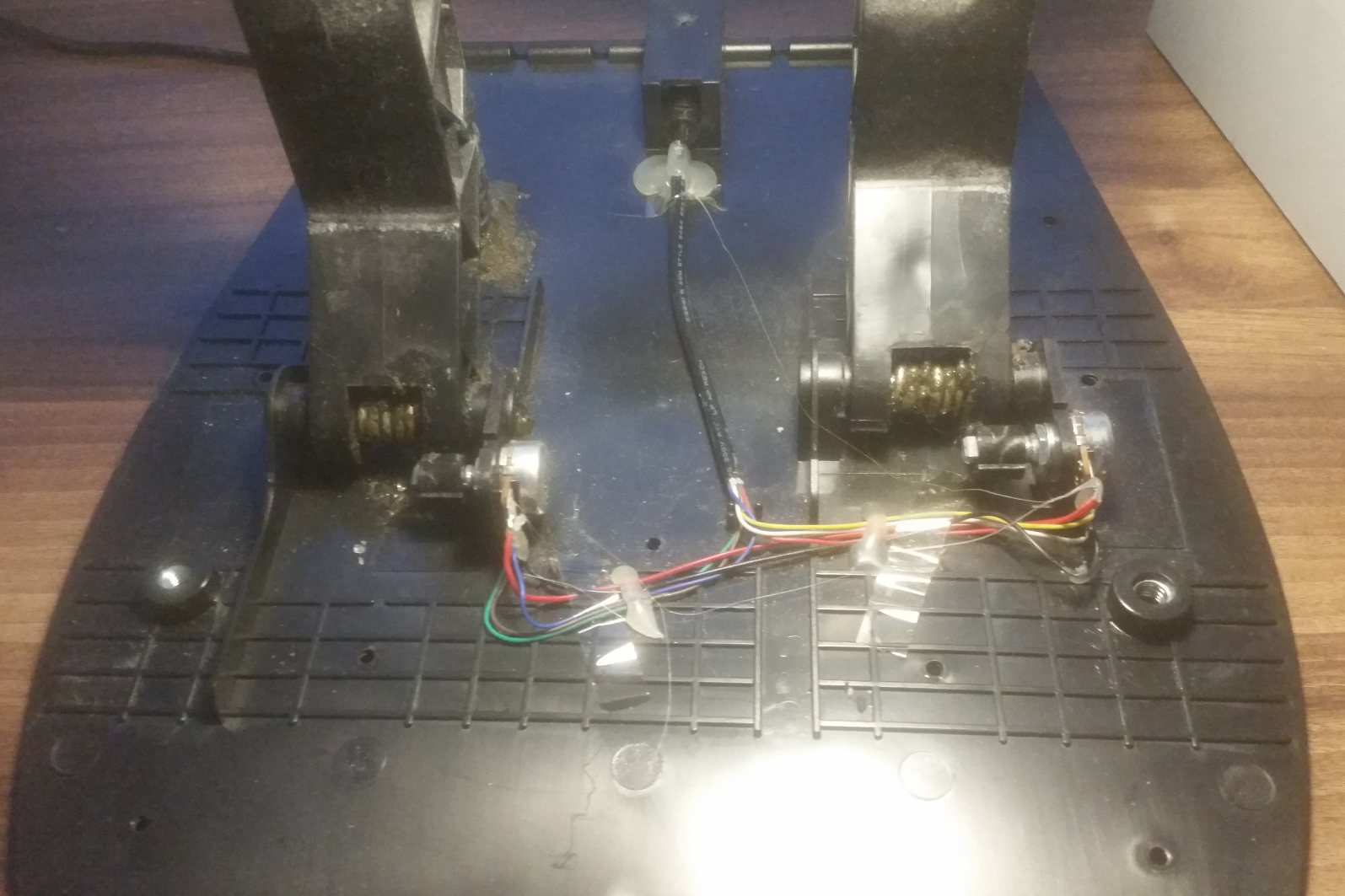

Original:
Mit eingebautem LAN-Kabel:
(Am anderen Ende ist das Original-Kabel)
