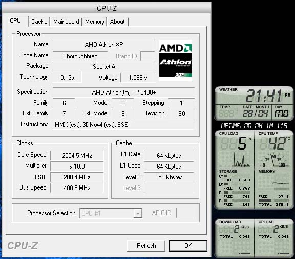

Habe es gerade mal mit meinem Rechner probiert (siehe sig) läuft auch tadellos und hab dir mal nen Screenshot gemacht. werd glech noch 3dmark2001 laufen lassen und ergebniss sowie vorher-ergebniss hier posten.
mfg h1tm4n

hab noch bissel getweaked. :D der ram läuft jetzt auf 80% also 160 bzw 320mhz (is ja ddr) obwohls nur 133mhz ram ist. :D aber ist ja von kingston. werd jetzt benchen und hier das ergebnis posten.
[edit]
ergebnis vorher: 11581 3dmarks
ergebnis nachher: 11764 3dmarks
compare url vorher
compare url nachher
[/edit]
mfg h1tm4n
