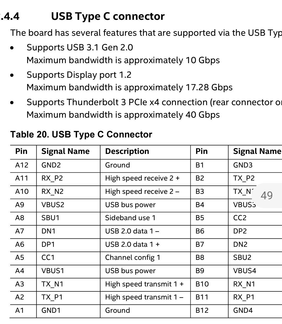

Diverse andere USB C Kabel / Adapter to HDMI/DP Funktioneniren nicht an dem Port von meinem Intel NUC.
Dabei sollte, wenn ich es richtig verstehe, der Intel NUC10FNH am Front USB C 3.2 GEN2 Ausgang auch DP unterstützen...
Danke für eure antworten
Laut Handbuch sollte DP an USB C möglich sein

Ob der USB C Frontanschluss DP 1.2 unterstützt oder nicht----egal
