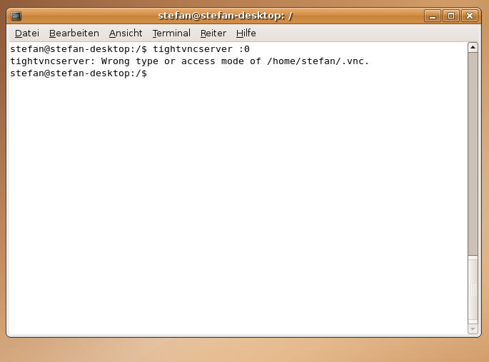

dann machste ma
sudo chown stefan -R /home/stefan/.vnc
und dann machste nomma tightserver :0 als normaler user
berichte
Hmmm, ging zwar aber das Ergebniss ist nicht so prall.
Eingabe:
Browser:
