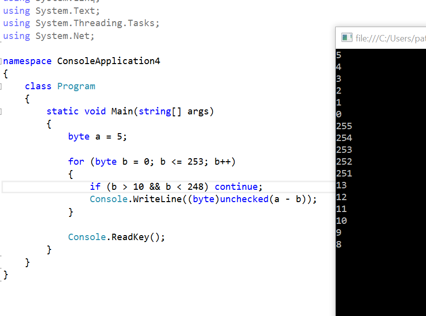

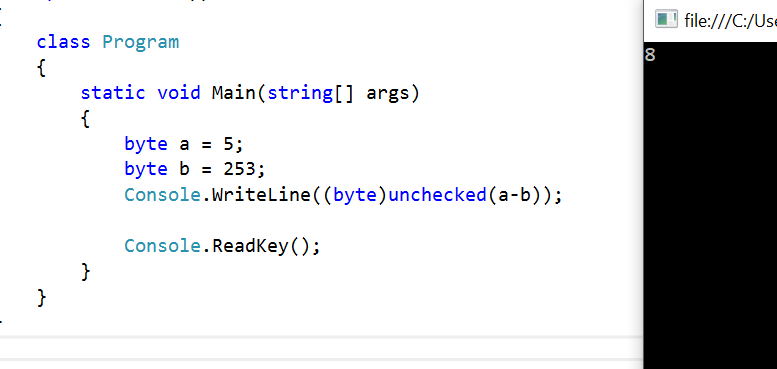

Wobei ich das Beispiel hier nicht so ganz verstanden habe:
Weil 5-253 ist ja nicht 8 sondern (-)248.
Dann werde ich es mal ausprobieren.
Beispiel (anhand eines uint8):
DIFF_CNT = JETZT_CNT - START_CNT
5 - 253 = 8

Ah verdammt, ich dachte sobald die 5 "weg sind" hört er auf und bleibt dann bei... 248 stehen. Also wie wenn die Rechnung 253-5 wäre.
Hab nicht gedacht das er da einfach weiter abzieht -.-
Ich hab C noch nicht so ganz drin
Das heißt am Ende sieht die Rechnung so aus:
- von b gehen erstmal 5 weg und steht damit bei 248 und a steht bei 0
- und dann geht es einfach weiter 0-248 -> 255-247 usw.
richtig?
richtig?
