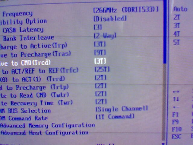

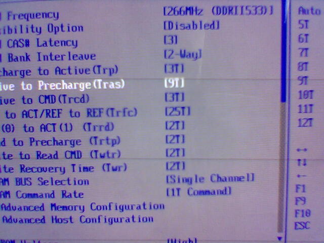

Dann sind das falsche Angaben. Um es dir zu zeigen bin ich mal schnell in mein BIOS gegangen.
Bilder sagen alles-->Anhang
(Das TRAS geht noch weiter wenn man runterscrollt)
Und natürlich bringt das was, sonst gäb es das nicht :D
Bei Spielen allerdings wirklich nicht relevant. Bei Anwendungen merkst du zwar auch nicht viel, aber warum nicht? Man hat schließlich für diese Leistung bezahlt :)
