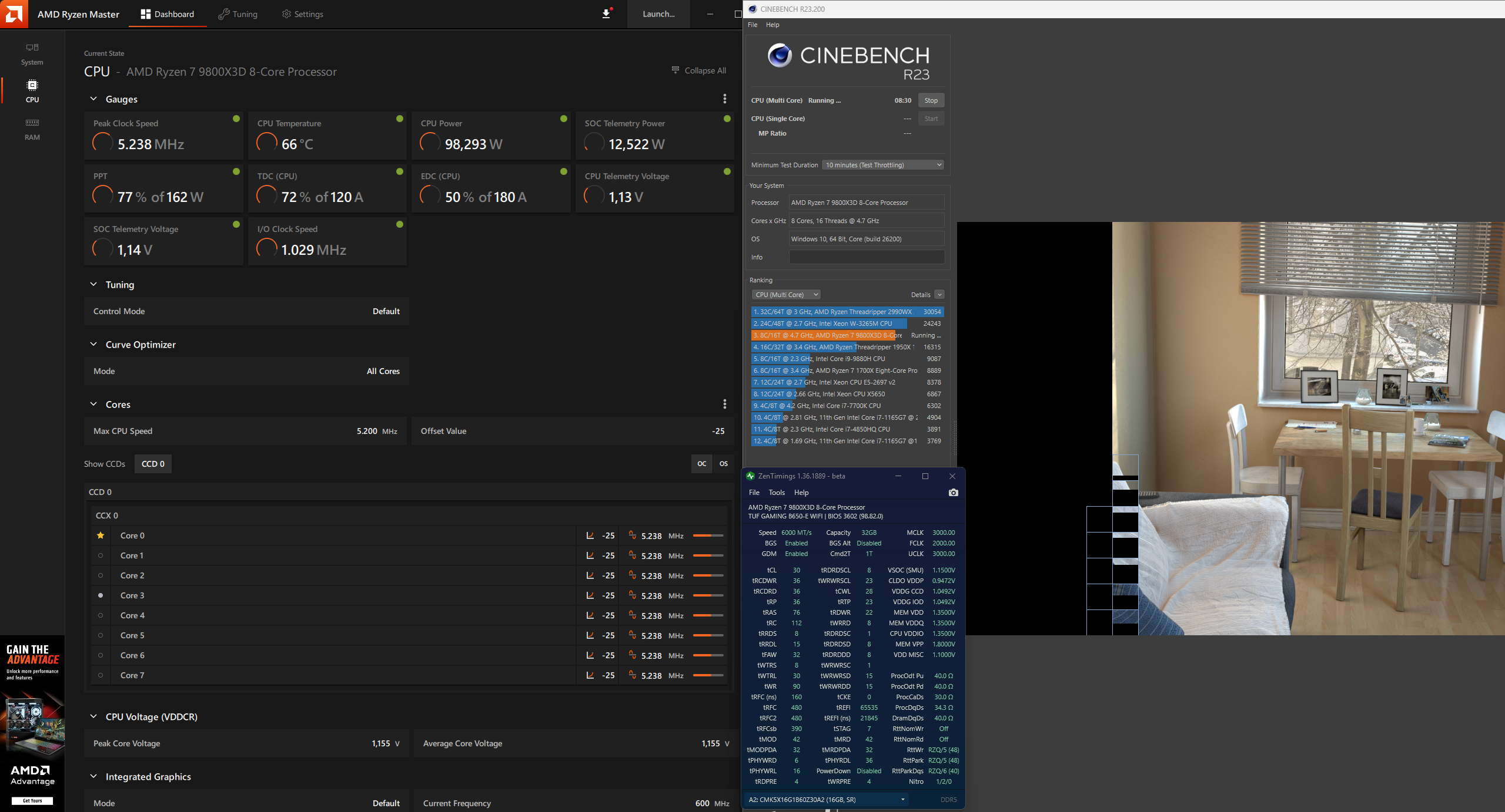

So, hab auch noch bisschen rumprobiert, bin nun geendet auf:
PBO+0, PBO Limit Auto, AllCore -24 und Scalar +2, damit liefen y-crunher, CB23 und Aida64 knapp 1h-1,5h ohne Probleme. Hab damit Temperaturen die sind im Spiel(Star Citizen) bei knapp 55°C und im Idle irgendwo bei 23-25°C (~18°C Raumtemperatur), bin damit echt zufrieden.

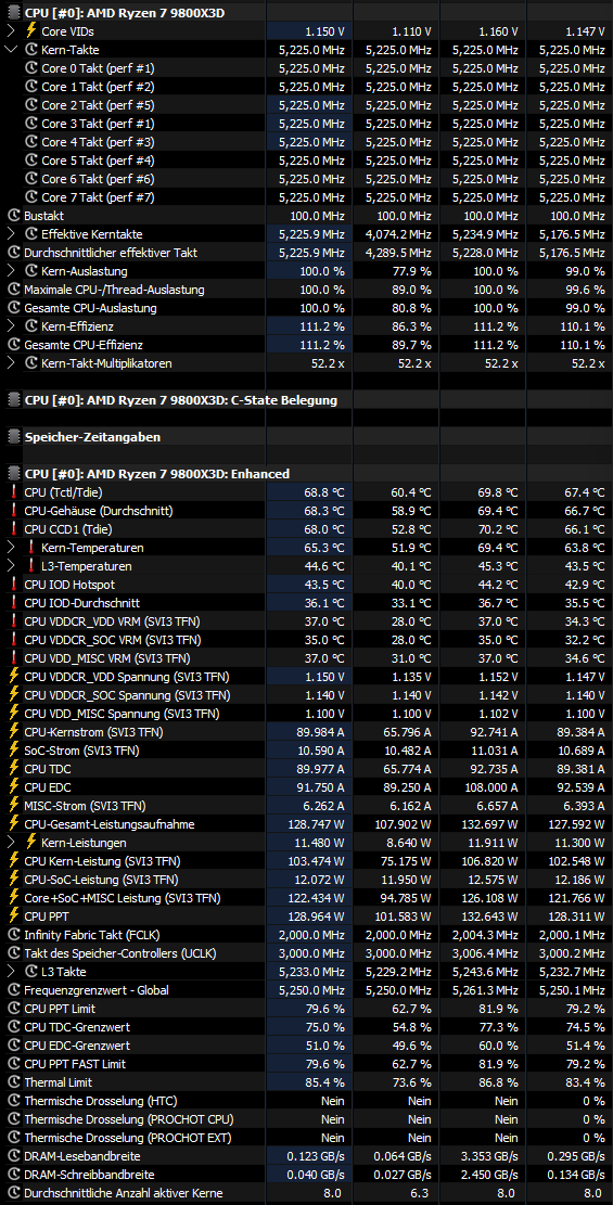

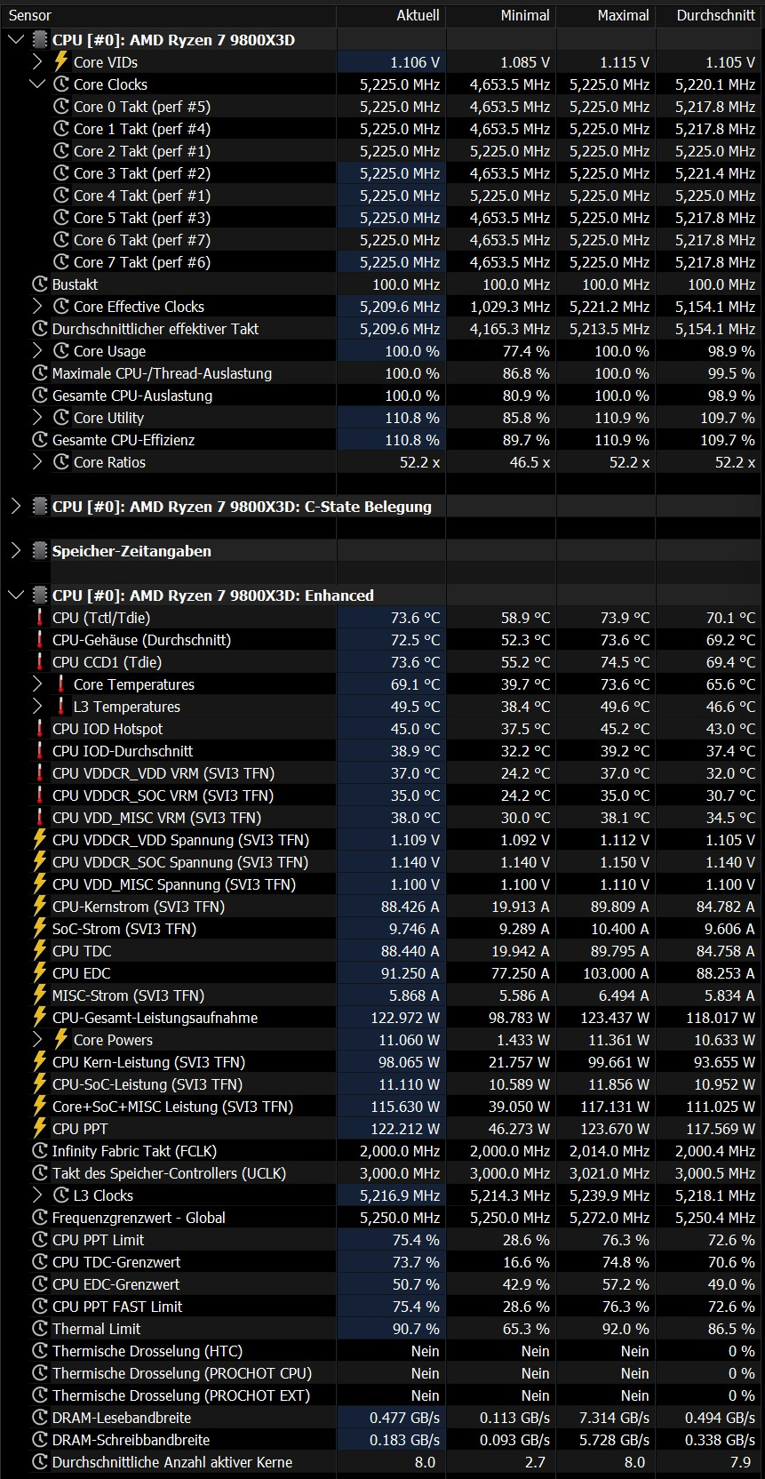

seit einiger Zeit habe ich die PBO Limits manuell eingetragen und Scalar auf 1X
VSOC 1.15 V (statt 1.25 V) habe ich zum Glück schon seit August aktiv
gestern habe ich erneut FW Updates gemacht und noch die 3 leicht abgesenkt
VDD 1.35 V (statt 1.40 V)
VDDQ 1.35 V (statt 1.40 V)
VDDIO 1.35 V (statt 1.40 V)
VDDIO soll wohl idealerweise synchron zur VDDQ Spannung sein
die RAM Temperaturen sind damit deutlich niedriger also vorher
nach 5min Cinebench R23 scheinen die Spannungen zu passen
habt Ihr reagiert?
welche Bios Werte habt Ihr aktiv?
oder hofft Ihr einfach zu den 99% zu gehören, die es (noch) nicht betrifft?

Ich habe ein X870-I mit 9800X3D und bei mir ist die VSOC bei 1.25V stabil auch unter Last (BIOS 1404, EXPO II, Curve Optimizer auf -26). Auffällig ist, dass Asus im Dez. 25 eine BIOS Version mit AGESA 1.2.7.0 veröffentlicht hat und gleich zu Beginn vom Jan. 26 nochmals ein neues BIOS gebracht hat. Was da so eilig gefixt wurde steht leider nicht, aber ich habe bisher keine Probleme festgestellt.
Ich habe auch noch VDDP gesenkt, nachdem @Löschknecht danach fragte
VSOC (SMU) 1.2500V —> 1.1500V
CLDO VDDP 1.0478V —> 0.9472V
CPU VDDIO 1.4000V —> 1.3500V
MEM VDD 1.4000V —> 1.3500V
MEM VDDQ 1.4000V —> 1.3500V
Die ersten drei Spannungen fließen laut Google in der CPU.
Die 3 letzten sollten aus Stabilitätsgründen am besten identisch sein.
2h AIDA64, 2h Karhu, 2h VT3 ✅
