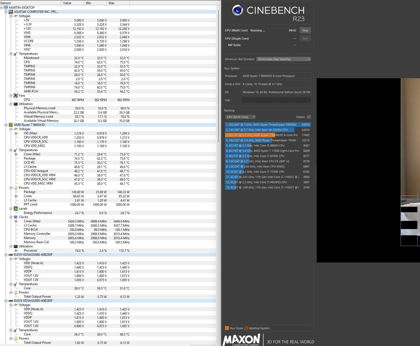

Habe die anfänglichen Einstellungen nochmals etwas über Bord geworfen und mich noch ein wenig gespielt. Außerdem die heute erhaltenen DDR5-6000 CL28 Speicher noch ein wenig optimiert (@CL26). Da ich gerade dran war, auch nochmals meine WaKü gespült und alle Lüfter und den MoRa 2 Pro entstaubt. Das war notwendig... :rolleyes:
Beim AIDA 64 Stresstest hatte ich mit CO -40 dann doch Fehlermeldungen. CO -30 lief 20 Minuten ohne Probleme, dann kam auch der Hardwarefehler. Mit CO -28 lief der Stresstest dann 1h durch. Damit bleibt es bei CO -28.
Cinebench R23 warf dank der auf CL26 übertakteten Speicher nun ein Ergebenis von 23.799 Punkten aus.
Nach 20 Minuten Loop im Cinebench sanken die Höchsttemperaturen (CCD) auf nur mehr 79,1°C. yCruncher warf max. 83,4°C aus. Idle bleibt die CPU mit deutlich unter 30°C sehr kühl, beim Gaming stehen nun 55-60°C an.
CPU-Z brachte ein Benchmarkergebnis von 8911 Multi-Core Punkten (mit PBO +200). Da die Temperaturen nun auch auch mehr als in Ordnung sind, werde ich PBO +200 mal vorläufig belassen. Ich muss aber zugeben, dass es für die Leistung kaum relevanz hat - da ich aber gerade ein wenig Benche, darf's auch ein wenig mehr sein.

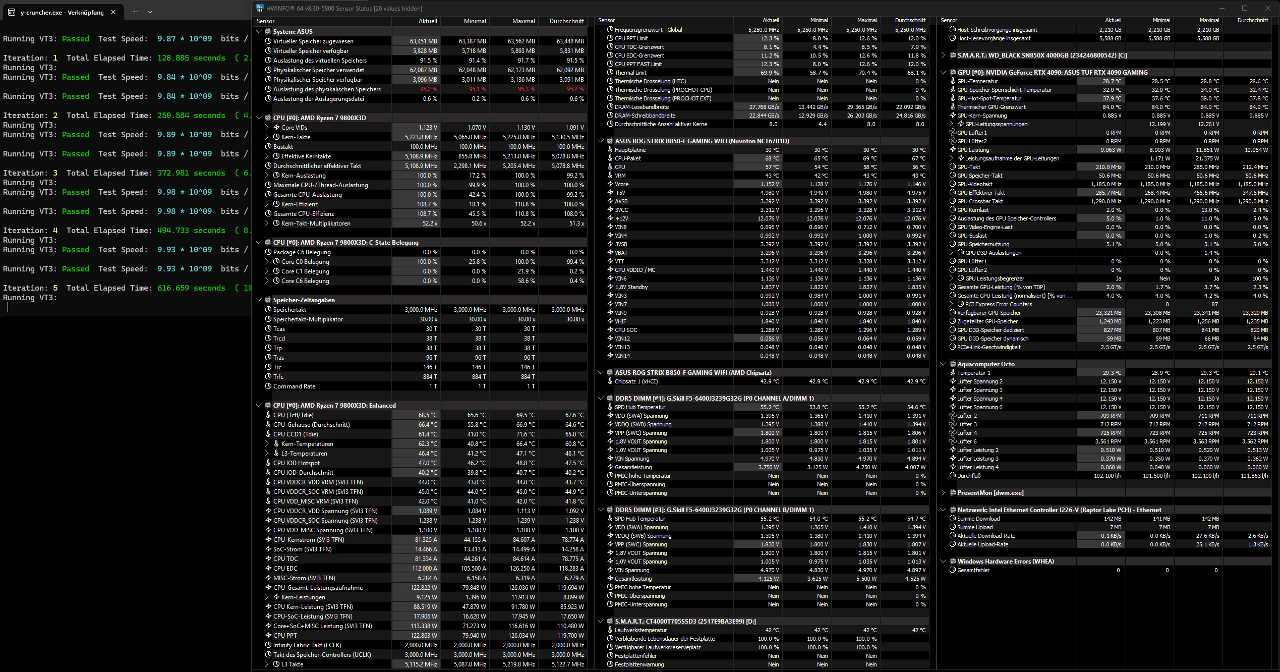

Wie testet ihr denn y-cruncher? Das command basierte tool ist gar nicht intuitiv...
y-cruncher stress VT3
hab ich als Schnellstart Icon angelegt
Reaktionen: OZZHI
Habe auch was ähnliches auf die schnelle gefunden. y-cruncher.exe" stress VT3
stress -TL:1441 VST VT3
Teste nun auch mal so. Interessiert mich was da raus kommt. Bin eigentlich auch eher einer der nicht auf Stabilität prüft. Habe ich nach 6 Generationen Intel eigentlich kein Bock mehr. :D
Hier mal eine kleine Vorschau:
