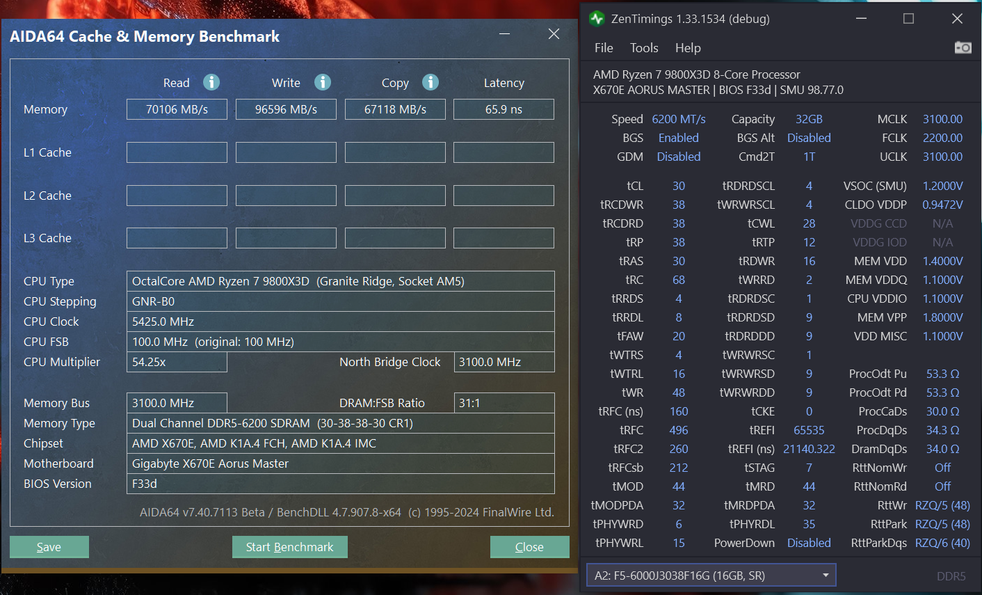

Heute auch mal OC/UV getestet, wobei ich da gar nicht viel Energie rein stecken wollte/will.
PBO +200 und Offset -15 waren auf Anhieb stabil.
Bei -20 gab es direkt Probleme im LinpackXtreme.
Dann noch RAM auf 6200CL30 1:1 was auch direkt lief in Kombination mit Expo.
Sind laut AIDA64 dann ~74ns Latency. 6400 1:1 bootet zwar wirft aber RAM Fehler.
Dann noch FCLK mal auf 2100 und 2200 gegangen, beides stabil.
PC jetzt durch den 20. Lauf Linpack durch und 1000% Memtest ebenso, damit belasse ich es denke.
Beim RAM gäbe es sicherlich noch gut was raus zu holen an der Latency, aber da wieder jedes SubsubsubTiming für anzupassen bin ich echt zu faul... bringt bei den 3D CPUs ja eh nicht mehr so viel.
Templimit dank Wakü war in keinem Test am Anschlag, CPU boostet je nach Benchmark irgendwo zwischen 5250 und 5415. Kann nicht ganz erkennen warum er nicht dauerhaft dann auf 5415 geht, weil weder Templimit noch Powerlimit anliegt. Wobei das LinPack ja glaube dann mit AVX arbeitet, liegt vermutlich daran.
Wobei das ganze PBO Zeug für mich als ehemaliger Intel User eh ein großes Fragezeichen ist... aber es funktioniert irgendwie einfach. :D
