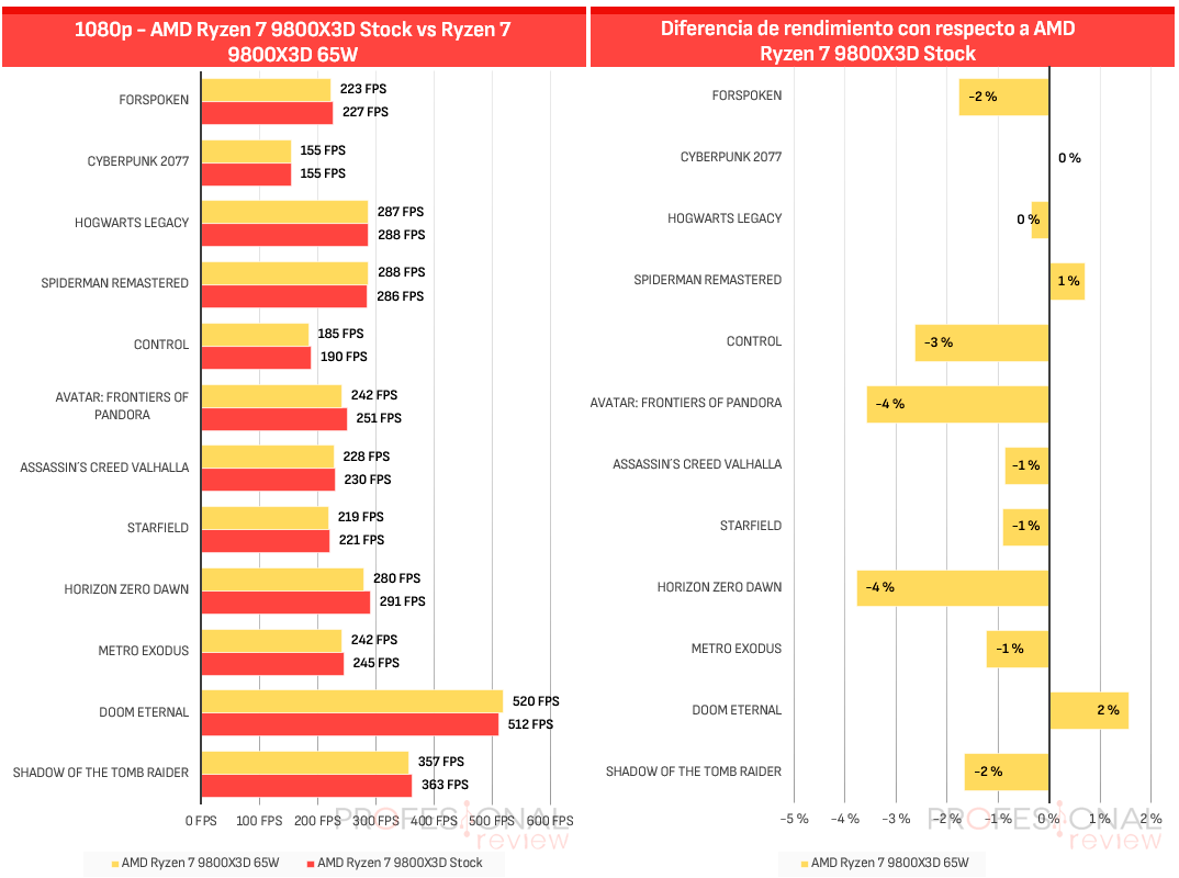

Mich würde mal brennend interessieren, wie der 9800X3D im ECO-Mode im Detail performt und auch, welche Settings dafür genutzt werden müssten (PPT, TDC, EDC Werte). Bei meinem 5800X3D nutze ich 88/60/90 und bin damit sehr zufrieden, vor allem weil ich eigentlich nie Temperaturen über 70Grad erreiche und die Abwärme sich im Raum in grenzen hält. Ist der 9800X3D im ECO-Mode wohl deutlich schneller als der 5800X3D mit Stock-Settings?
Kennt zufällig jemand ne Quelle mit entsprechenden Benchmarks (abgesehen von dämlichen/synthetischen YT Videos)?
Edit:
Habe da was auf gefunden, allerdings kann ich nicht viel über die Quelle sagen:
Cinebench-Ergebnisse wären interessant oder eben Games/Szenarios, welche die CPU wirklich maximal und bis zum Anschlag ausnutzen. Davon ab fehlt mir hier der gewünschte Vergleich zum 5800X3D.

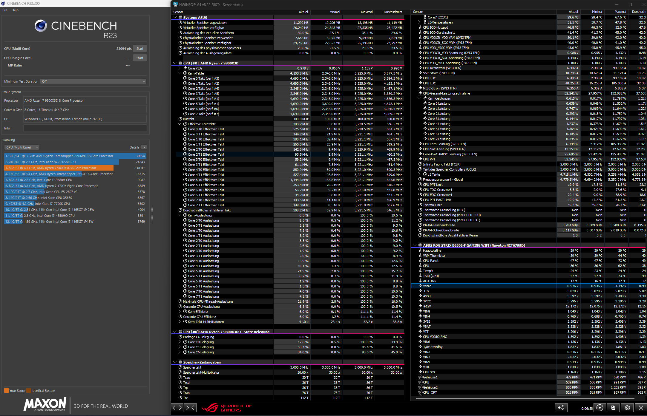

Habe mich auch mal ans Einstellen gemacht, läuft mit -17 auf allen Kernen und die CPU SOC etwas gesenkt.
Da geht auch mehr ist dann aber im Aida Stresstest nicht mehr stabil. Oder habe ich noch was übersehen?
