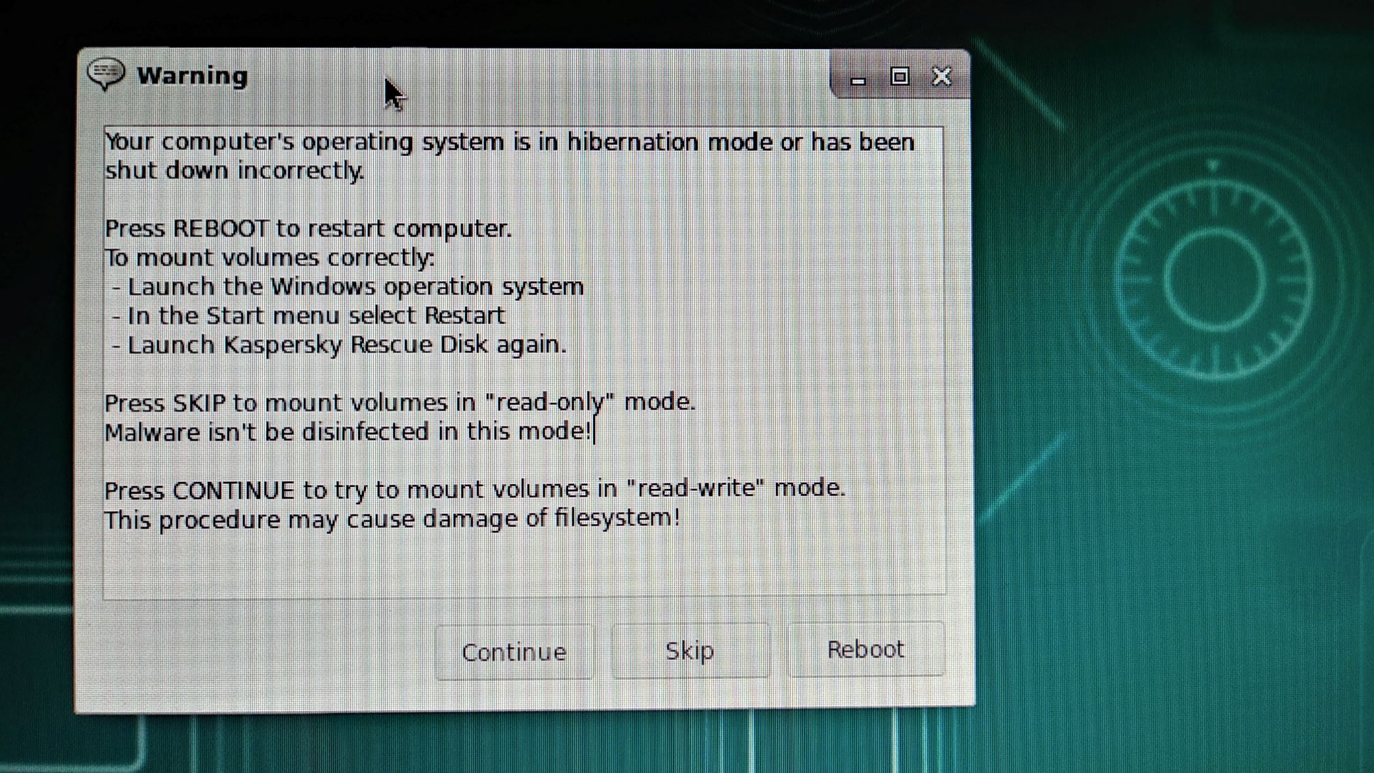

ich habe eins gefunden und auch Bilder gemacht. ob die helfen wird man sehen, weil ich nun endlich das erste Tool zu laufen brachte - aber Fragen habe - unten dazu mehr.

Was blitzschnell startete, ist die Kaspersky Rescue Disk!
Doch auch hier kommt eine Warnung, zu der ich (mangels Englisch) Fragen habe.
Was soll ich da nun machen?
Hier steht mehr drüber: https://support.kaspersky.com/de/krd18/error/14239 doch ich weiß dennoch nicht was nun genau zu tun ist?
Kurz erst nur zur Meldung von Kaspersky: Sie ist darin begründet, dass Du unter Windows den Schnellstart aktiviert belassen hast. Um auch in solchen "Rettungssituationen" wie jetzt bestmöglich auf den Datenspeicher zugreifen zu können, empfiehlt es sich, dies zu deaktivieren, aber das nur als Info für die Zukunft.
So kann (und sollte) die SSD jetzt "nur" "Read-Only" gemountet werden, was aber nicht wirklich schlimm ist, denn zuverlässig bereinigen könnte man mit einem Virenscanner ein einmal kompromittiertes System ohnehin nicht. Und zum Datensichern mittels lesenden Zugriffs reicht ja "Skip" (-> "read-only") in diesem Fall aus (immer vorausgesetzt, dass sich auf dem System z.B. keine Ransomware breit gemacht hat, die Daten verschlüsselt).
Aha, wusste nicht mal, dass sowas an ist.
Muss also mal schauen, wie man das deaktiviert.
Zum Rest: Warum man dann solche Tools einsetzt, wenn die im Nur Lese Modus eh nix tun können?
Ergo: Daten als verloren melden, alles neu aufsetzen ... Ansonsten kämpfe ich noch die gante nächste Woche mit Tool, die nicht starten und wenn, können die eh nix ausrichten.
Das liegt in der Natur der Sache: Wenn nur Lese- und keine Schreibrechte vorliegen, kann eben nichts geschrieben werden. Das ist für die Datenrettung doch aber unerheblich: Im Lesemodus kannst Du wichtige Daten auf einen anderen Datenträger kopieren und somit retten. Dafür brauchst Du auf dem Quelldatenträger halt nur Leserechte. Das schrieb ich oben auch schon in einem Satz:

Hauro schrieb:

Hauro schrieb:
mit der Option zum Schnellstart heruntergefahren
Bez. Schnellstart habe ich leider bisher nichts kapiert, v.a, diese Kommandos und engl. Hinweise (wie ihr wisst, nenne ich das stets "Doktorarbeit") helfen mir leider nicht.
Vllt. ist diese Option irgendwo fix eingestellt (im UEFI oder doch BIOS? fand ich so einen Eintrag, habe den aber in Ruhe gelassen)
Und unter Start > Herunterfahren > ... weitere Optionen fand ich bisher nix was auf einen Schnellstart hindeutet. Ergo habe ich das nicht wissentlich so gemacht.
Stimmt.

So, was passierte inzwischen konkret?
Nachdem diese Warnung (lt. Bild in #54) der Kaspersky Rescue Umgebung trotz befolgen des Tipps immer wieder kam, habe ich auf Skip geklickt.
Gleich darauf startete ein "Rescue Tool".
Dann habe ich es gewagt, das LAN Kabel wieder anzuhängen, immerhin sollte die Signatur aktuell sein.
Das Ding läuft sogar von DVD schneller als der MS Defender im normalen Modus.
Und scheinbar hat der Defender trotz des mehrmaligen Stillstandes, Absturz, Einfrieren? doch etwas gefunden und neutralisiert.
