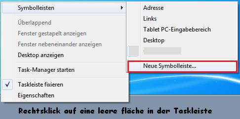

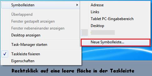

vllt noch ein kleiner tip..
falls jemand seine gewohnte quickleiste unten in der bar haben möchte kann er diese so wieder einfügen:
rechtsklick auf eine leere fläche auf der bar, danach auf "toolbars" --> new toolbars
und dann dieses verzeichnis wählen:
%INSTALLATIONSFESTPLATTE%\Users\%BENUTZER%\AppData\Roaming\Microsoft\Internet Explorer\Quick Launch
die zwei "variablen" %xx% natürlich mit dem jeweiligen von euch ersetzen ;)

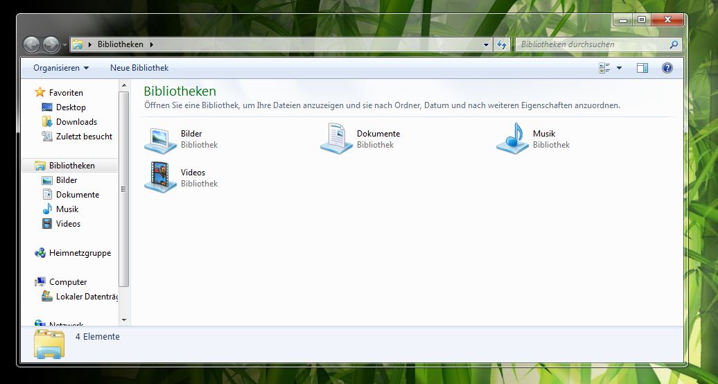

Mit dieser Anleitung lässt sich das Fenster komplett durchsichtig gestalten, was in den vorgängerversion perfekt funktionierte, ab der 7100 verschwand, doch jetzt gehts auch in der 7600 ;) ich mag es :P
Klassische Methode:
In der Registry (Start > Ausführen/Suche > regedit)
1. HKEY_CURRENT_USER\Software\Microsoft\Windows\DWM
2. Erstelle neue DWORD (Value) mit den name HideBlur mit Value data auf 1.
Für die Biuild 7600 gehts so:
Um nun den voll-transparent Effekt auch in der Build 7100 + 7600 (also "RC" + Finale) zu nutzen, muss man aus der Build 7127 die beiden Dateien "DWM.exe" und "uDWM.dll" aus dem Verzeichnis C:\windows\system32\ in die Build 7100 + 7600 kopieren. Wobei die Datei "DWM.exe" für die Auswertung des Registry-Keys verantwortlich ist ("HideBlur=1") und die Datei "uDWM.dll" für die volle Transparenz.
Um die beiden Dateien in die Build 7100 + 7600 überhaupt reinzukopieren, muss man sich erst die Rechte an den beiden Datein besorgen. Selbst als Administrator hat man nicht das Recht dazu, diese Dateien zu verändern.
Also eignen wir sie uns erstmal an. Als erstes geht ihr zum Verzeichnis C:\Windows\system32\ und sucht die Datei "DWM.exe". Um sie jetzt zu ändern, klickt ihr mit der rechten Maustaste auf die Datei "DWM.exe" und wählt "Eigenschaften". Auf der Registerkarte "Sicherheit" wählt ihr unten den Button "Erweitert". Auf der Registerkarte "Besitzer" wählt man den Button "Bearbeiten". Im mittleren Bereich wählt man nun den eigenen Benutzer-Namen aus und klickt unten rechts auf den Button "Übernehmen". Weiter mit 3 mal "OK". Wieder zurück auf der Registerkarte "Sicherheit" klickt man im oberen Bereich auf den Button "Bearbeiten". Im neuen Fenster klickt man nun den eigenen Benutzer-Namen an und wählt dann unten "Vollzugriff - zulassen". Nach 2 mal "OK" hat man nun vollen Zugriff auf die Datei "DWM.exe". So macht ihr das auch bei der "uDWM.dll" Datei.
Jetzt müsst ihr im Task Manager den Dienst "Sitzungs-Manager für Desktopfenster-Manager" kurz beenden (kann sein das er nach ca. 2 Sec wieder drin steht, einfach nochmal "Dienst Beenden" drücken). Nun habt ihr wieder die normale Grafik ohne Aero.
Jetzt könnt ihr im Verzeichnis C:\Windows\system32\ die Datein: DWM.exe und uDWM.dll löschen und aus dem Download Pack neu in Verzeichniss Kopieren.
Danach wieder den Dienst starten ( kann sein das ihr euch dafür einmal Abmelden müsst).
Jetzt könnt ihr über Strg+Shift+F9 den Glaseffekt ändern (Aero aus und dann Aero wieder ein).

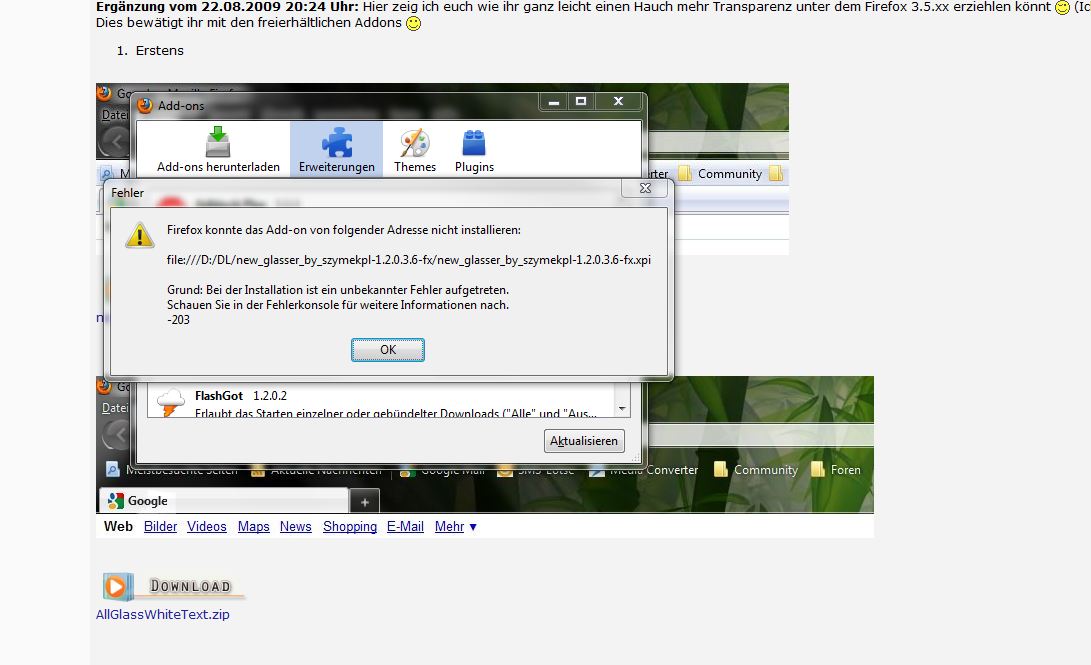

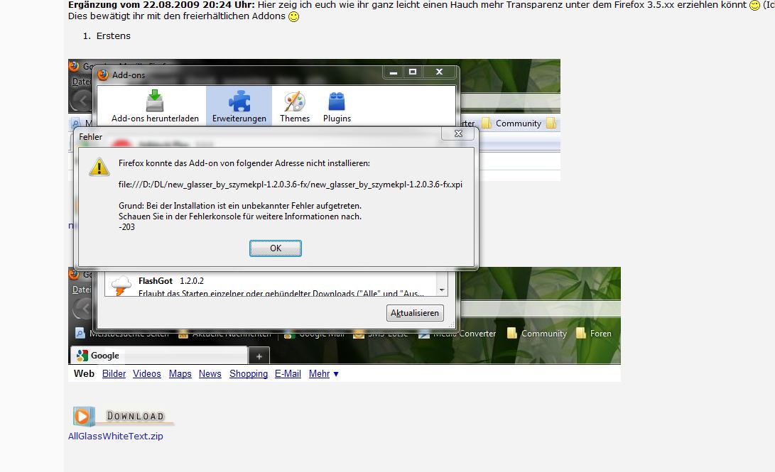

hmmm... immer, wenn ich die addons installieren will kommt folgender fehler:
klassischer Fehler :P sorry hätte ich noch erwähnen sollen, du kannst nicht beide gleichzeitig installieren, du musst eins installieren, danach den FF neustarten und dann unter Addons das eine deaktivieren, dann kannst du das andere installieren :) so kannst du zwischen beiden immer wechseln, das eine aktivieren und das andere deaktivieren.
aber auch mit dem FF geöffnet die xpi datei? Rechklick -> öffnen mit -> Firefox
und diese 2 addons sind für die Firefox 3.5xx Versionen
danke für den tipp, aber das war wohl ein ff-bug.
die lösung ist, folgende drei dateien (bei geschlossenem firefox) zu löschen:
extensions.ini
extensions.cache
extensions.rdf
funktioniert jetzt wudnerbar, danke! :)

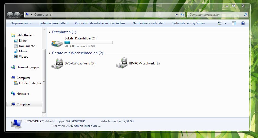

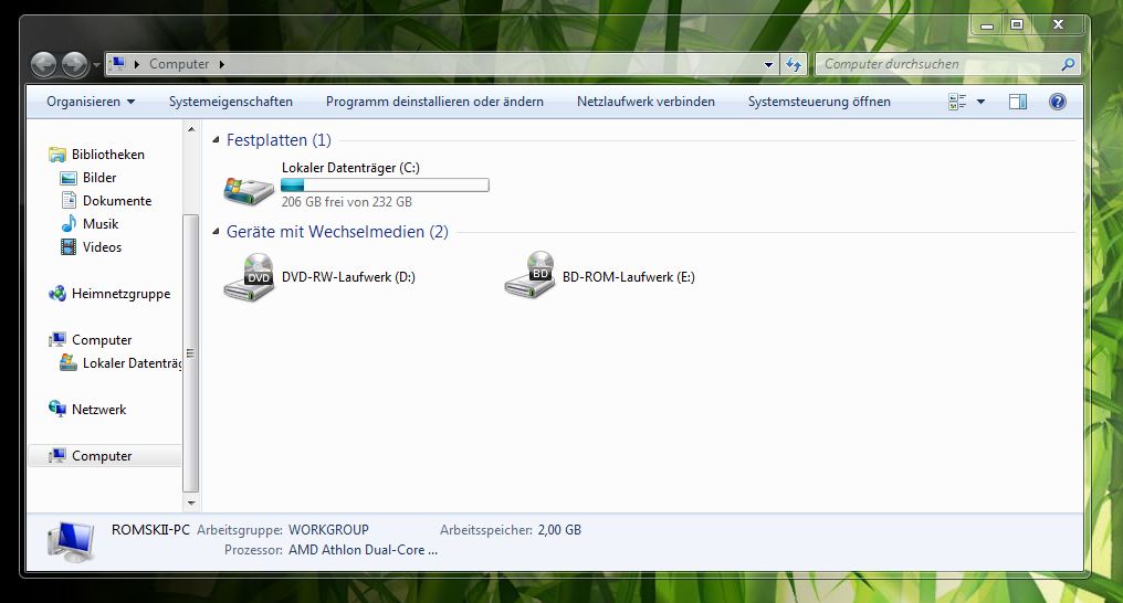

Explorer im Drive View
Viele Nutzer möchten den Explorer im Drive View angezeigt bekommen, um direkten Zugriff auf ihre Daten anstelle der Dokumentendatei zu haben. Diese Optimierung wird euch zeigen, wie Sie die Windows Explorer-Verknüpfungen verändern müssen, um diesen direkt im Laufwerk angezeigt zu bekommen.
Vergleich Explorer normal und Explorer im Drive View:
  1. Auf Start klicken und Windows Explorer eingeben
  2. Rechtklick auf Windows Explorer und Eigenschaften.
  3. Auf der Registrierkarte Verknüpfung das Ziel in folgendes ändern:
    %windir%\explorer.exe /e,::{20D04FE0-3AEA-1069-A2D8-08002B30309D}
  4. Auf Ok klicken um die Änderungen zu Speichern.

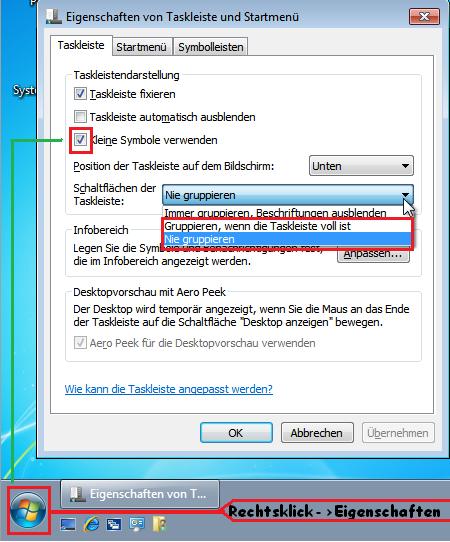

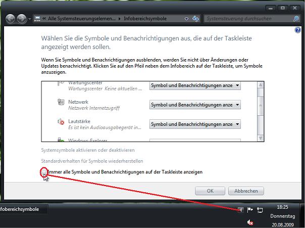

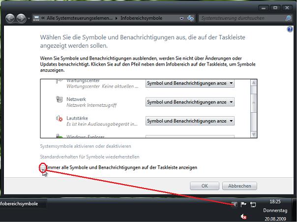

Symbole im Infobereich einstellen:

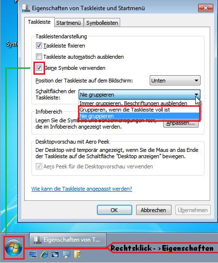

Kleine Symbole mit Text in Schaltflächen:
Schnellstartleiste wiederherstellen:
Ordner angeben:
%appdata%\Microsoft\Internet Explorer\Quick Launch (einfach einfügen)
Taskleiste verschieben/größe ändern:
Klicken Sie mit der rechten Maustaste auf die Taskleiste,
nun den Haken bei "Taskleiste fixieren" entfernen.
Alt bekannte Desktopsymbole anzeigen (zbs Arbeitsplatz)
Rechtsklick (auf eine leere Fläche auf dem Desktop) -> Anpassen -> Desktopsymbole ändern
