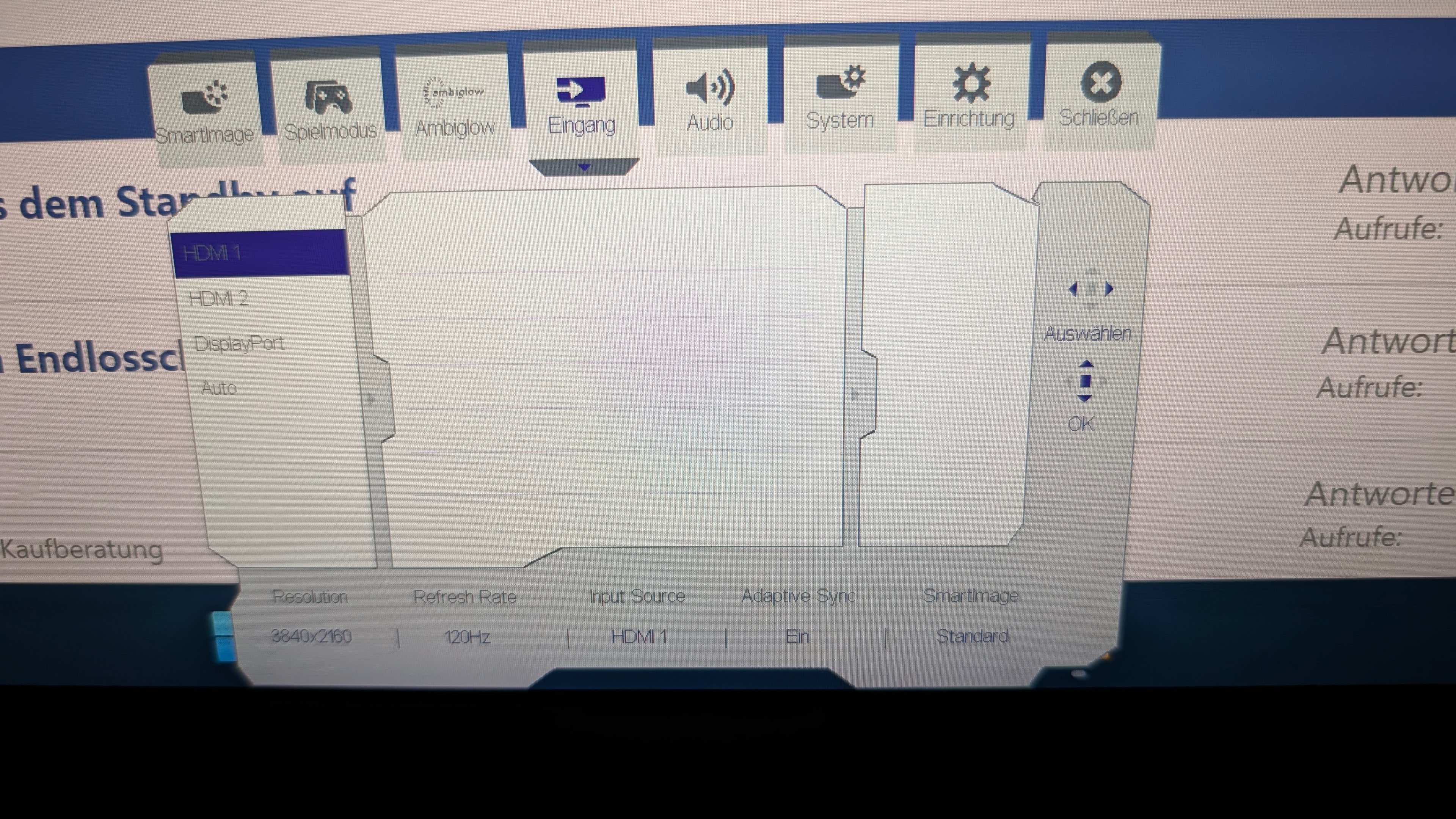

MGFirewater schrieb:
Hat der Monitor doch gar nicht
Selbstverständlich hat der 32M2N6800M eine Auto Einstellung unter Eingang, siehe angehängtes Foto.
Grüße Tomi
Bei mir ist Auto im Menü aus. Deshalb habe ich es nie wahrgenommen wenn ich nach oben drücke um den Eingang zu wechseln wenn er nach dem Aufwachen aus bleibt.
Auch mit aktivem Auto taucht der Eintrag im osd für Eingänge nicht auf. Werde beobachten und berichten ob das anschalten geholfen hat
Hallo
Hast du die neueste Firmware drauf ? Ich habe die neueste Firmware drauf.
Wie kannst du Auto aktivieren wenn der Eintrag im OSD für Eingänge bei dir gar nicht auftaucht ? Im Precision Center ?

@Tomislav2007
jepp, die neuste fw ist drauf und bisher, wenn ich mich recht erinnere, ist er mit Auto auch immer angegangen.
Bei meinem alten philips Monitor war es so, dass er bei Auto immer alle Ports durchgeschaltet hat – wenn ich die Steckerleiste angeschaltet habe – , deswegen hatte ich das abgeschaltet, da ich immer nur den einen Monitor-Ausgang nutze.
Wenn der Monitor aus ist bzw. im Standby (ohne Signal), dann hast du nicht das osd-Menü aus dem Bild. Dann kannst du nur mit dem Cursor nach rechts klicken und die Sprache wechseln, oder nach oben um den Eingang zu wechsel und da steht dann nur HDMI1 HDMI2 und DP. Wenn du 3 Sek in die Mitte drückst, geht er aus, und durch Antippen wieder an – auch dann taucht das Bild wieder auf, falls er nicht richtig aufgewacht ist.
Das Menü, was du meinst, steht nur zur Verfügung, wenn der Monitor ein Bild ausgibt
und da steht dann Auto als Einstellungsoption.
Reaktionen: Tomislav2007
Hallo
OK, das wußte ich nicht, bzw. das habe ich noch nie ausprobiert.

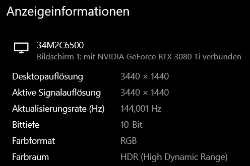

3080Ti und 34M2C6500, aktuell per DP Kabel 3440x1440@75Hz
Hab mal die KI zu dem Thema DP vs HDMI genervt, mit diesem Ergebnis. Es gibt also sehr wohl gute Gründe ein DP Kabel zu nutzen oder lügt die KI? Ich werd mal ein HDMI anschließen, schauen ob ich (mit Brille) einen Unterschied sehe.

Einstellbar ist übrigens, siehe unten. Bei höheren Hz Zahlen fällt die Bittiefe auf 8Bit.
Das ein allgemeiner Satz für diesen speziellen Fall nicht unbedingt die Lösung ist, ist aber schon irgendwie verständlich? Der Monitor aus dem 1. Post ist ein 144hz-Monitor. Wen interessiert also die allgemeine Aussage, das 240hz per DP unterstützt werden in diesem Fall? (Passiert übrigens auch per DSC, also nur falls das von Interesse sein sollte in hohen Auflösungen).
Du hast einen Monitor mit 3440x1440 und 175Hz und 10 Bit Farben, das ergibt eine benötigte Bandbreite von 28,96 Gbps.
Das sollte DP 1.4 mit DSC Komprimierung schaffen, wenn nicht ist etwas falsch eingestellt/angeschlossen oder evtl. defekt.
