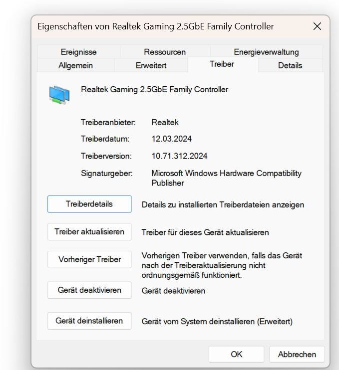

@Tomislav2007 2 von 3 sagen ja es liegt am realtek pcie controller. habe den aktuellen msi treiber drauf (10.74.1128.2024). habe dort jetzt auch mal die energieverwaltung deaktiviert. wobei ich manuell immer die realtek treiber version "not support power saving" installiere, in der die netzwerkkarte im standby aktiv bleibt, damit Downloads bei ausgeschaltetem Monitor weiterlaufen können.

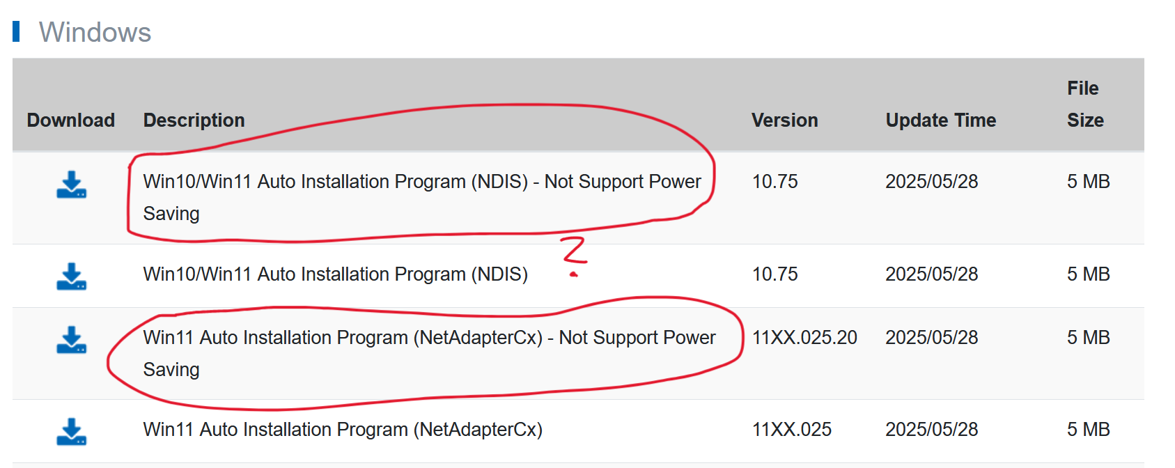

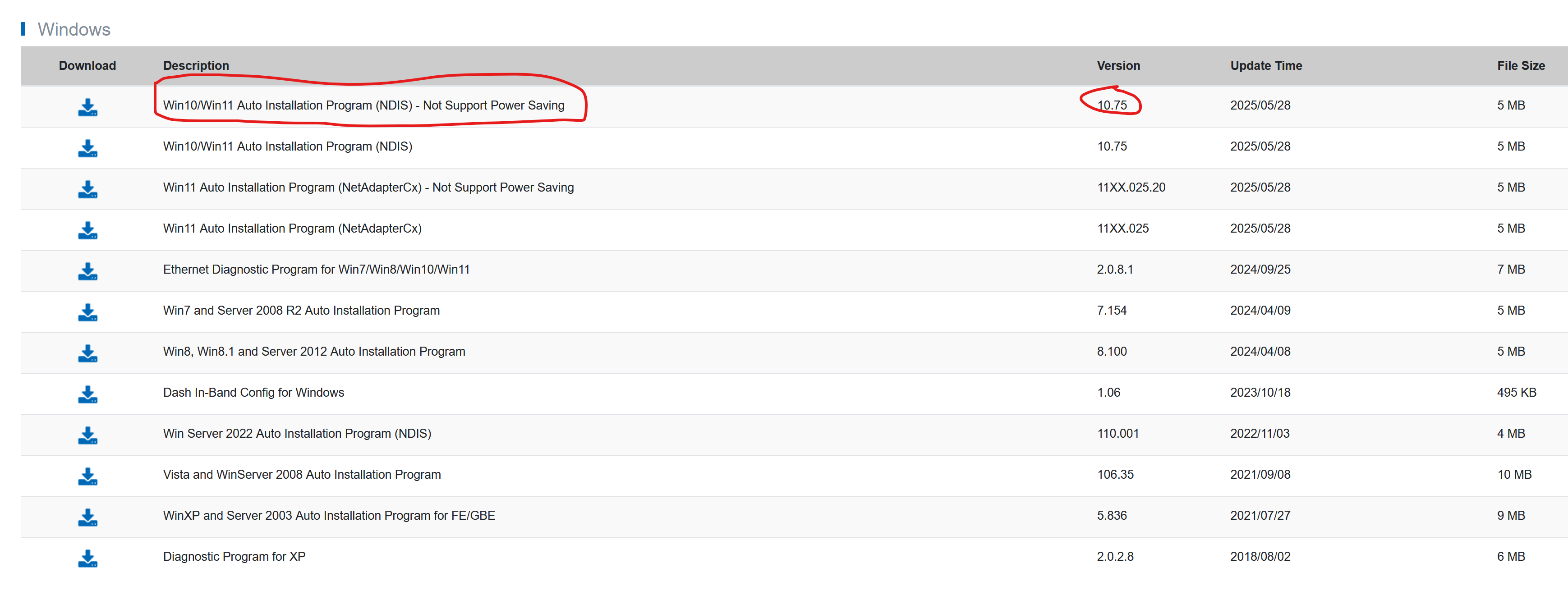

zur erinnerung

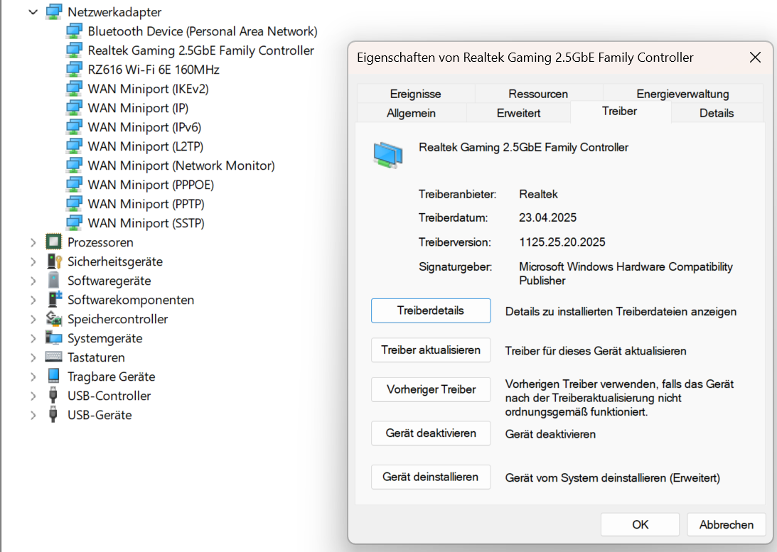

Du hast also den hier , siehe Bild, runtergeladen (10.75, oder? Weil 11.75 gibts nicht....).

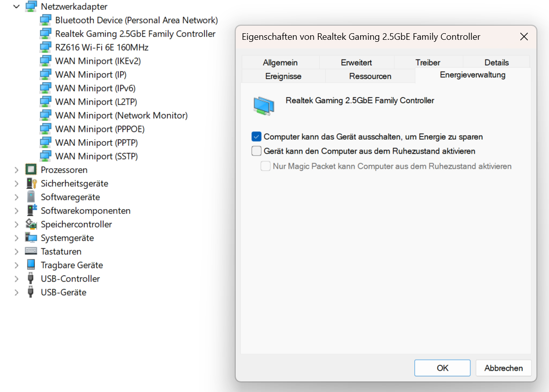

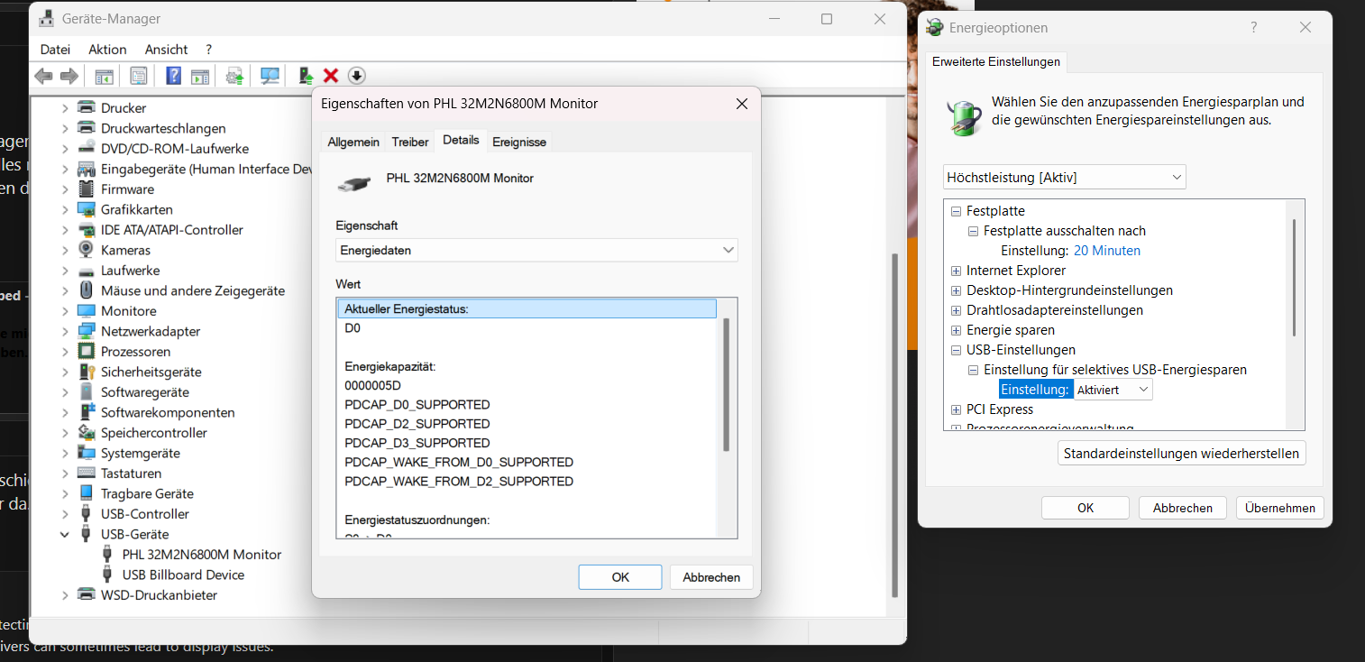

Und im Geräte Manager bin ich auch richtig oder?

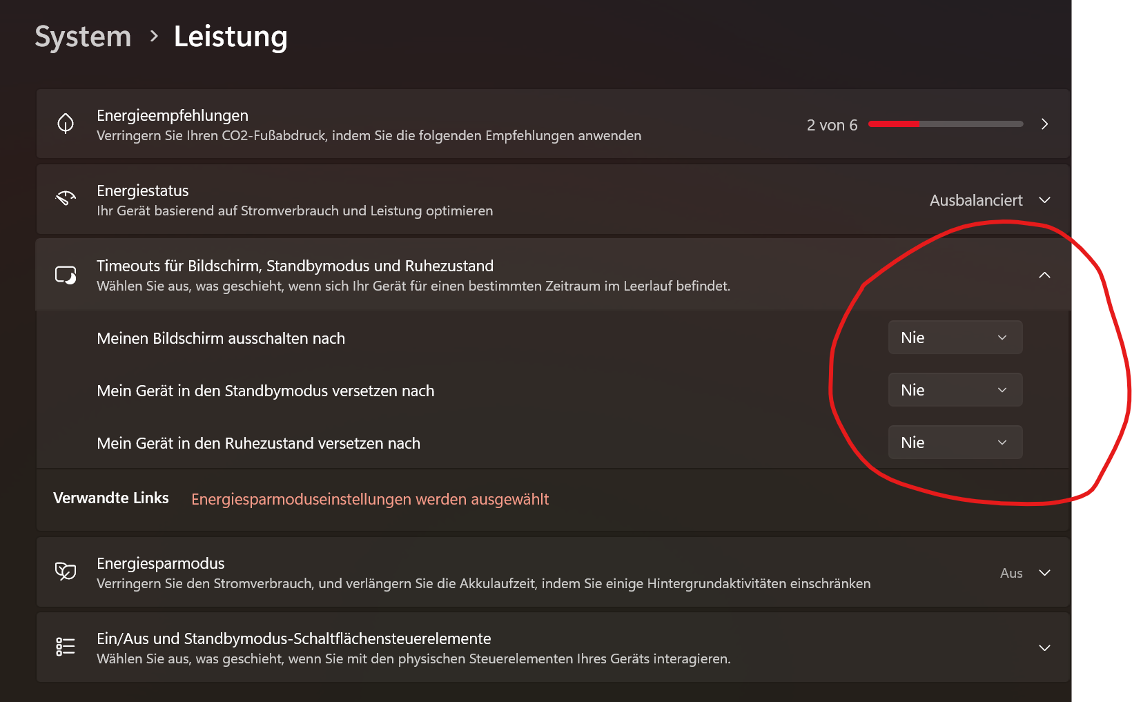

Was hast du bei den Einstellungen (den 3 Punkten:
Bildschirm ausschalten nach...
Mein Gerät in den Standbymodus...
Mein Gerät in den ruheszustand...
eingestellt?
So, also nur mit Häkchen entfernen tritt das Problem immer noch auf.
Jetzt würde ich noch den neuen Treiber installieren - nur welchen?
Momentan habe ich das drauf
aber welchen brauch ich dann?
NDIS oder NetAdapter?
Also habe nun den NetAdapterCx Not supported Power Saving Treiber installiert.

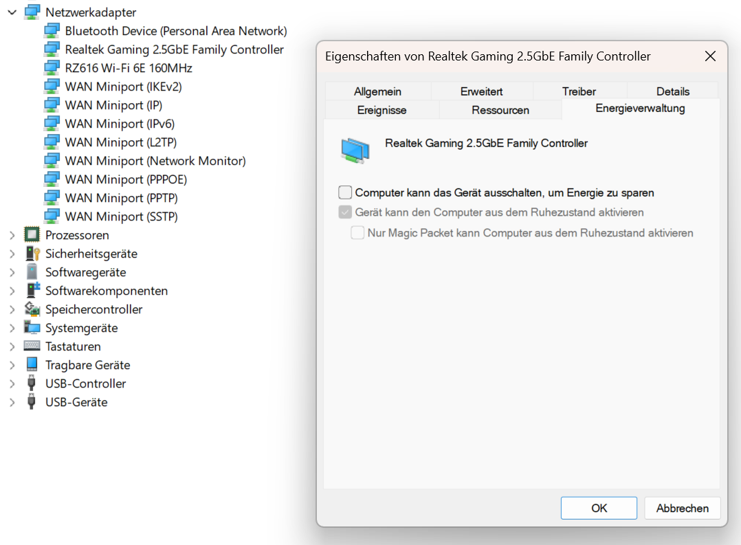

Häkchen Energieverwaltung siehe Bild rausgemacht.

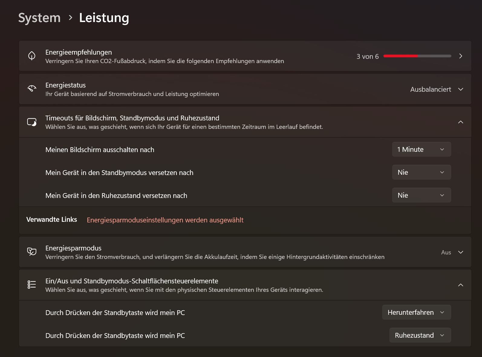

Standby auf 1 Minute gestellt und gewartet und:
FUNKTIONIERT immer NOCH NICHT! Kann nicht aus dem Standby aufwecken...verdammte Kacke.
Liegt das an meinen Standby Einstellungen?
Hat jmd sonst noch Ideen?

Kannst du mal deine standby Einstellungen posten (siehe mein post #58)?
