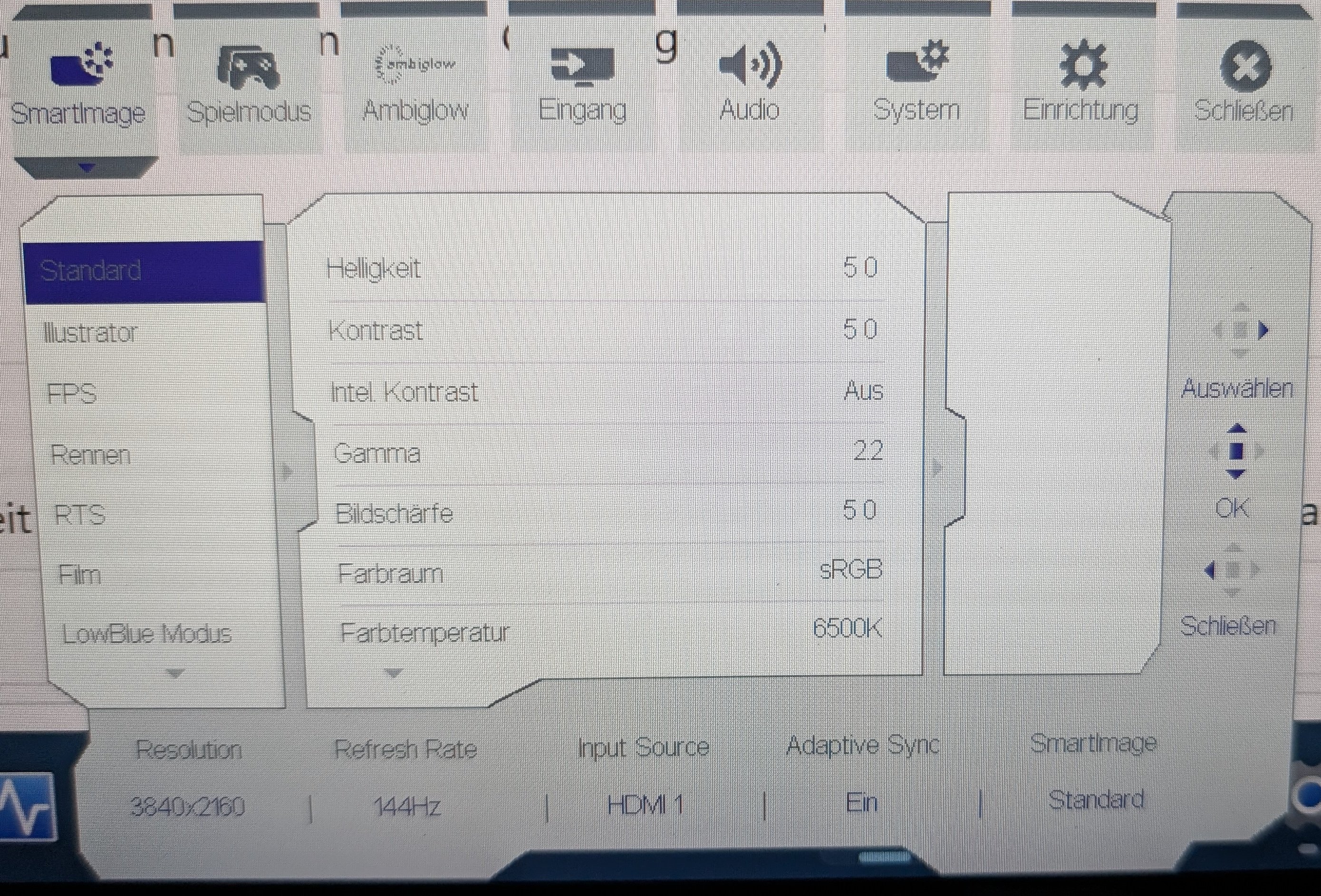

Hat jemand von euch Tipps zum optimalen Einstellen des Monitors?

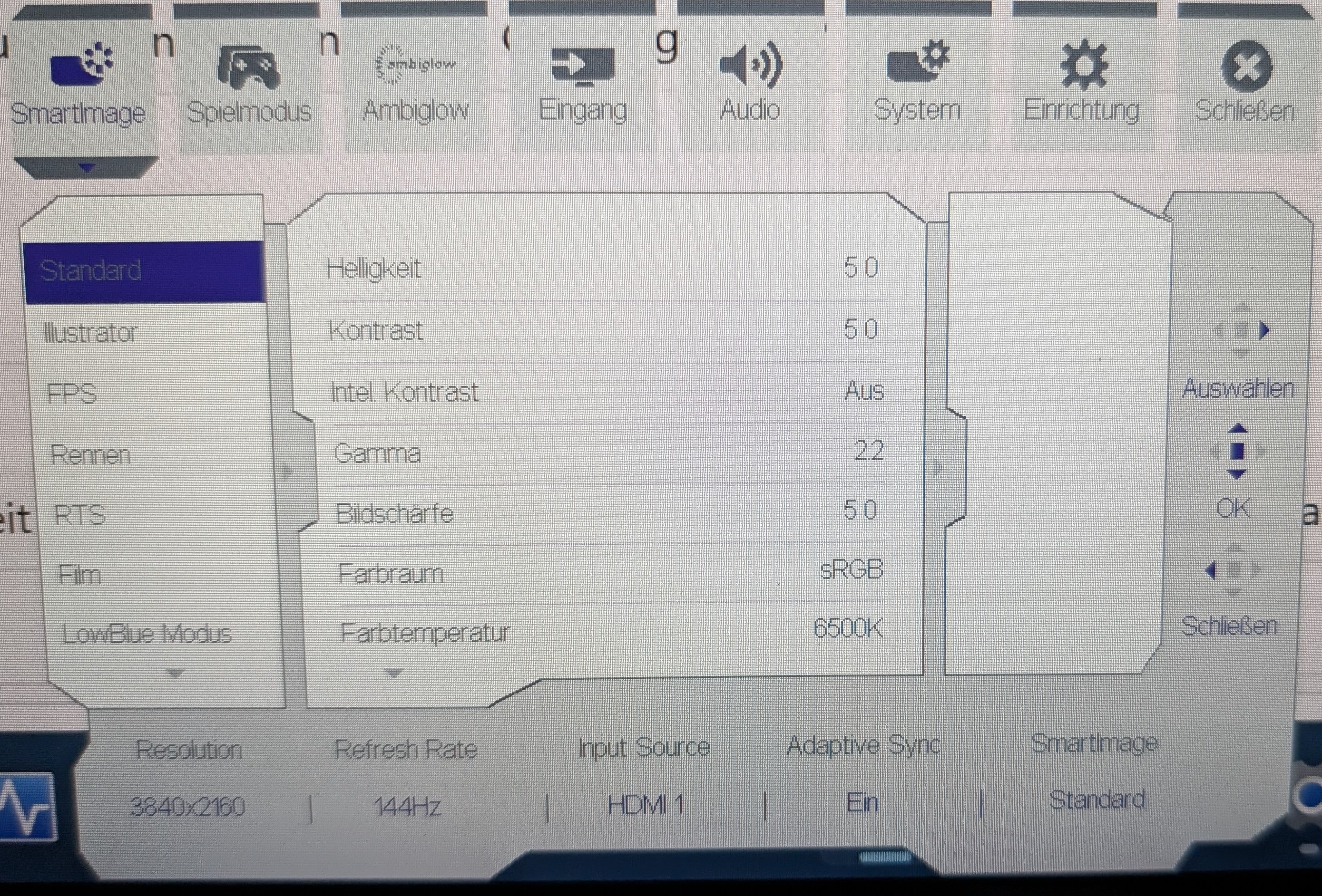

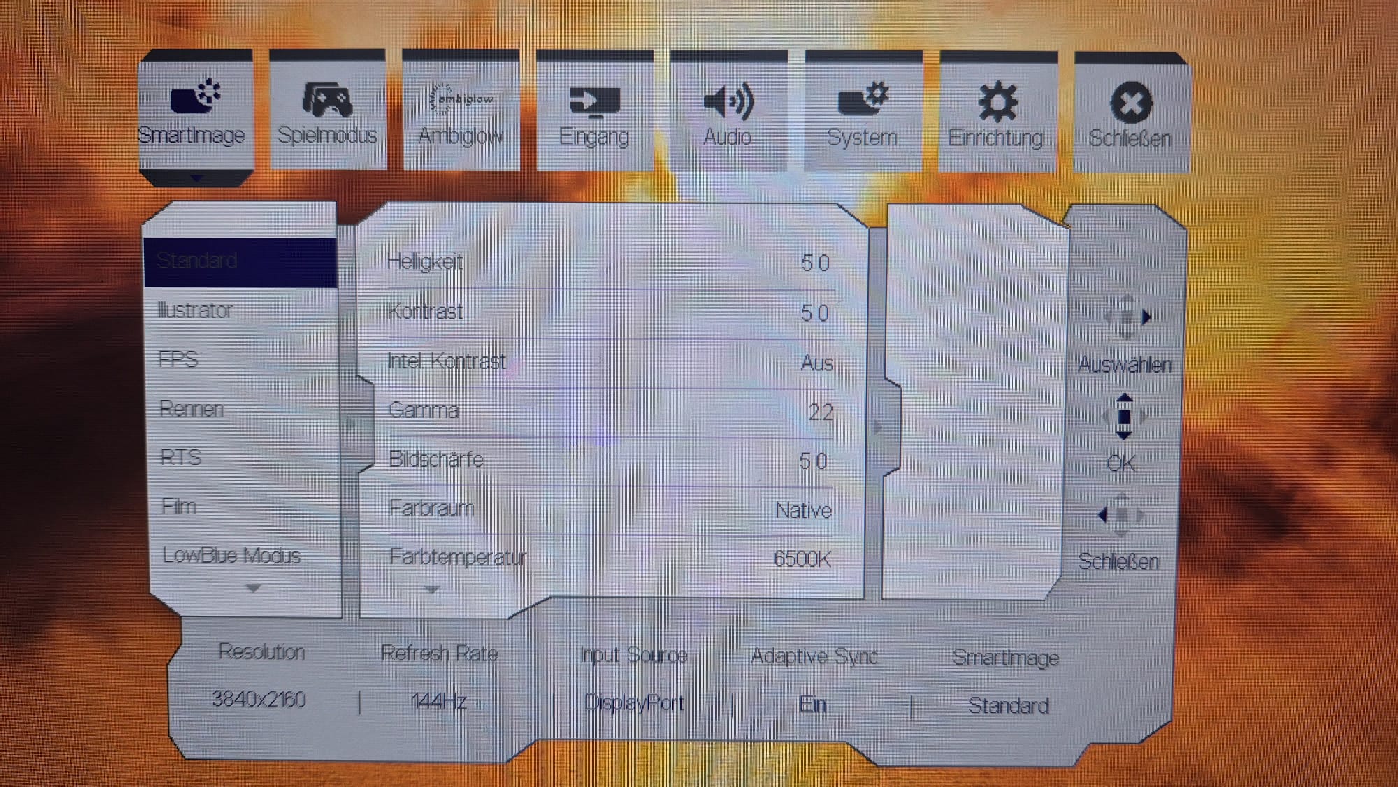

Ich habe am OSD auf sRGB gestellt gehabt, dann sind die Farben etwas flauer wie auf Native.
Sollte man im SDR Modus den Bildschirm auf Native (im OSD) oder doch auf sRGB betreiben?

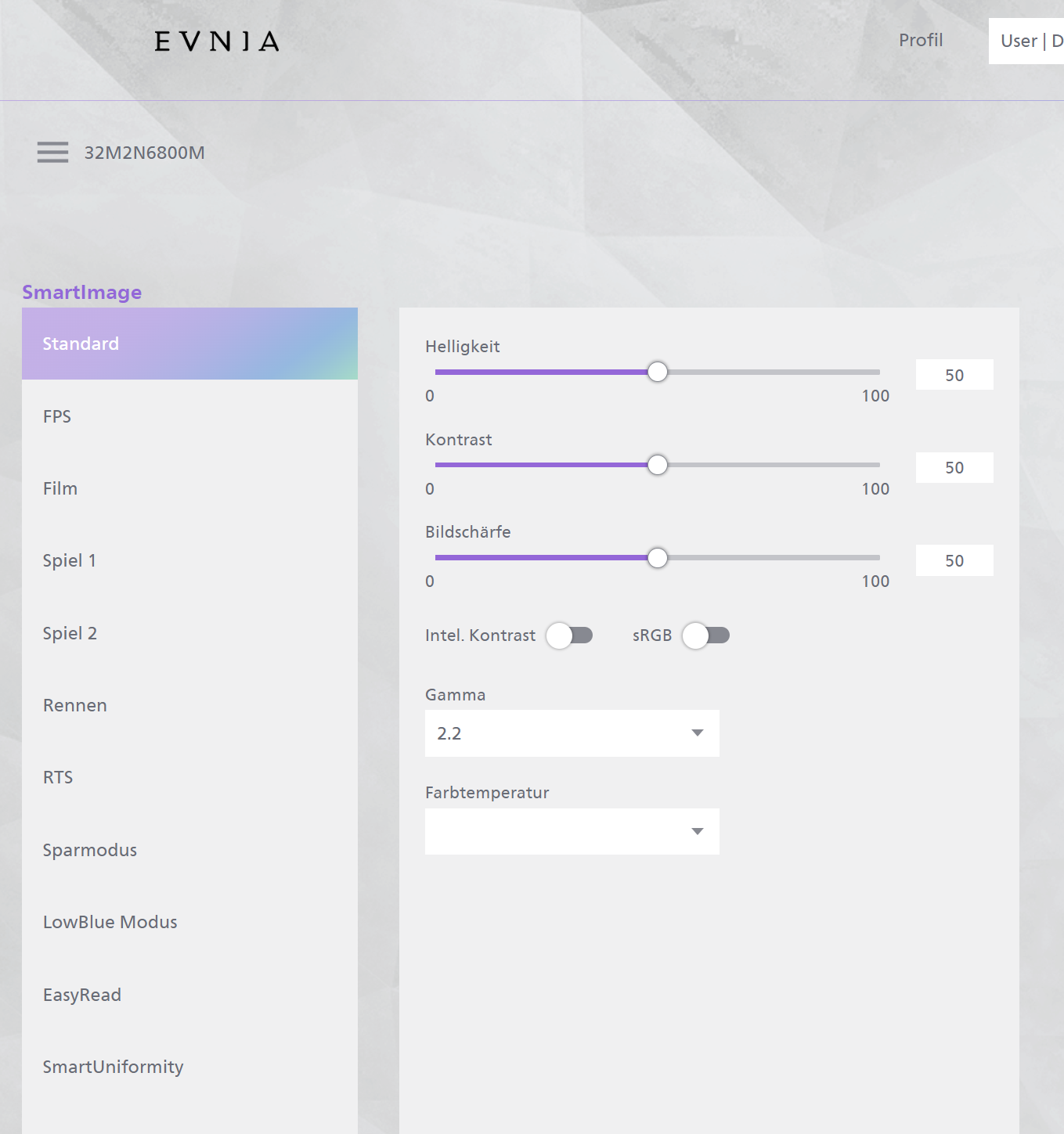

Ich habe das SDR Profil von der Philips Seite geladen und hatte das wie gesagt anfangs benutzt.
So ganz überzeugt bin ich damit aber nicht.
Eine Hardware Kalibrierung kann man mit dem Monitor nicht machen laut Internet.
Genauso verstehe ich nicht ganz, wieso im Precision Center man das Ganze auch einstellen kann....

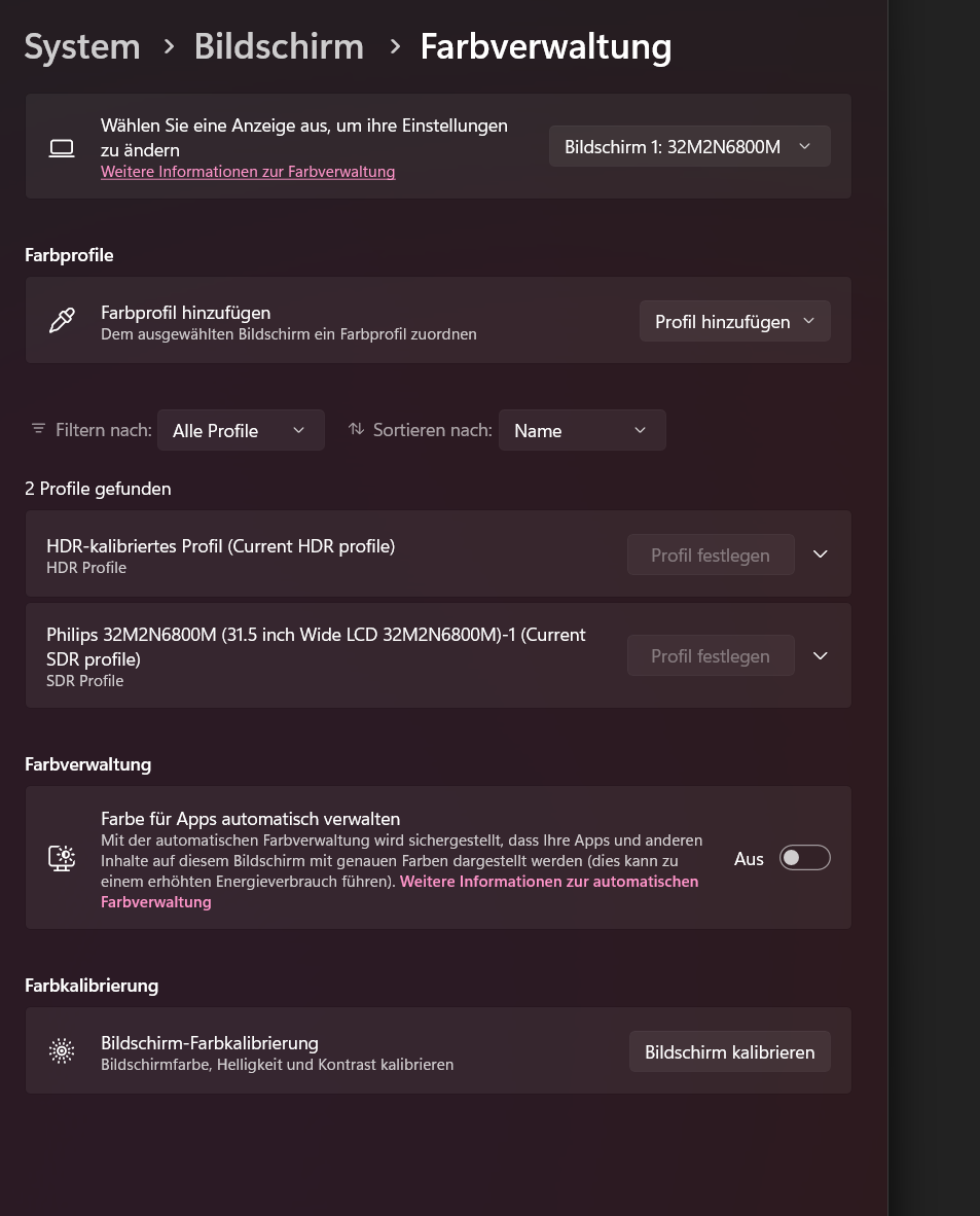

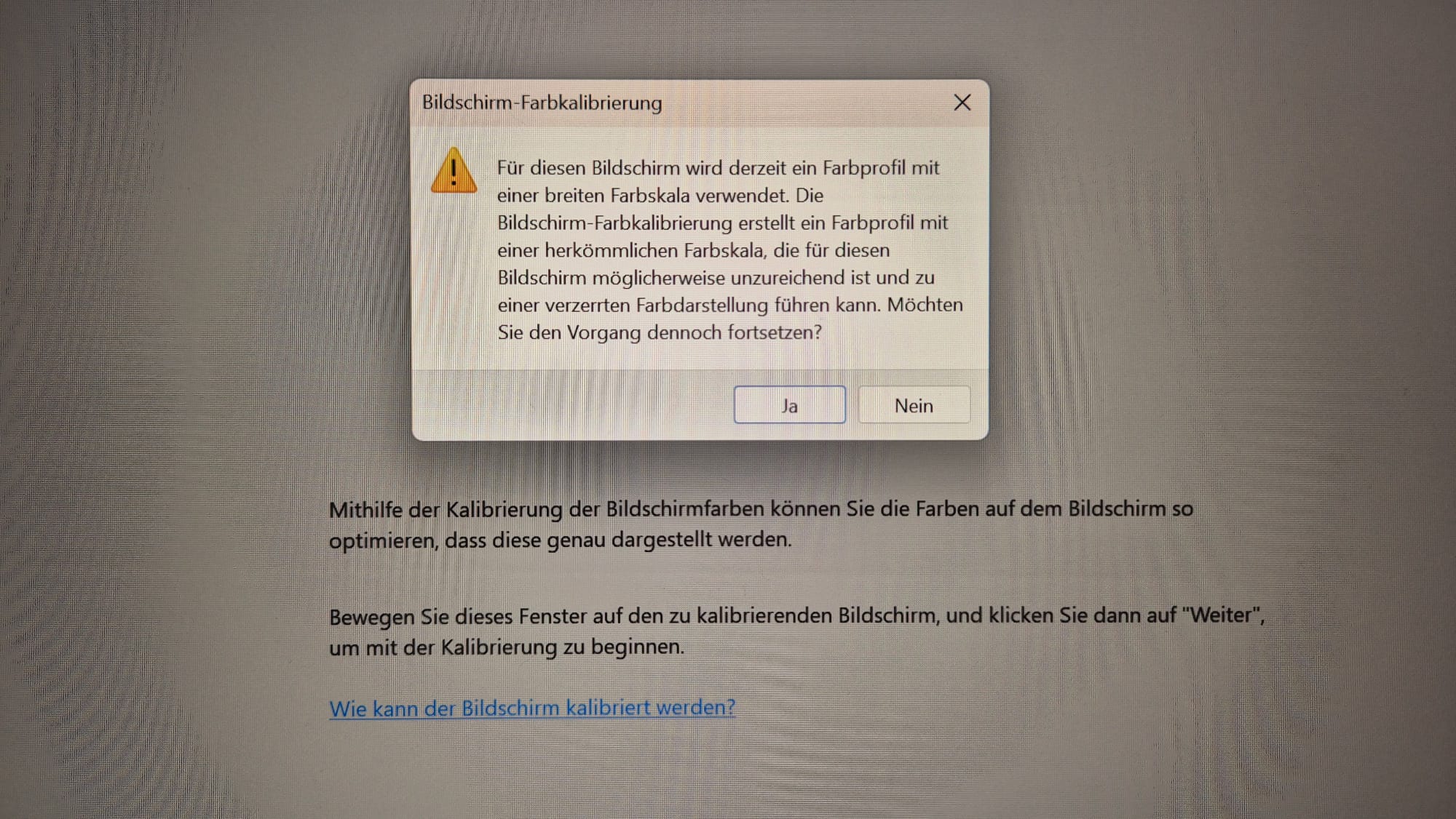

In Windows kann ich die Bildschirm Farbkalibrierung auch nicht durchführen (siehe Anhang).
Wieso geht das eigentlich nicht?

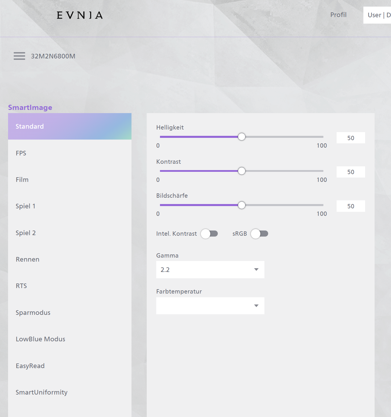

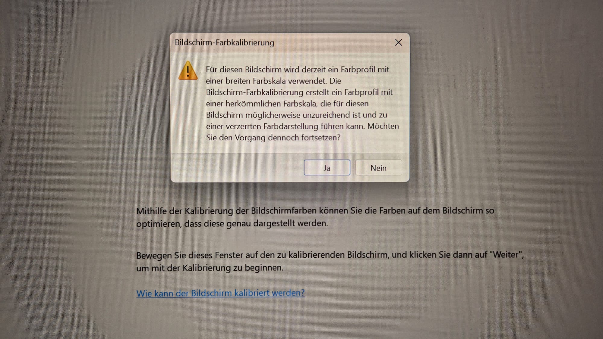

Aber das sollte man eher nicht machen denk ich, nachdem was da im Text steht...
Jetzt habe ich breitere Fsrbskala- wieso also vermindern?
Falls ich fortführe, folgt eine verzerrte Farbdarstellung!?
Daher hab ich das nicht gemacht.
In dem farbraum den du auch in Photoshop eingestellt hast.
Zum kalibrieren empfiehlt sich eine nicht zu alte spider oder vergleichbares. Anders bekommst du kaum einen farbraum präzise kalibriert
Hallo
Ich arbeite vorwiegend mit Office und bewege mich im Netz, mache ab und an Lightroom und Photoshop und zocke nur noch wenig (z.b. The Division) und mal Fifa.
Für Office und Internet solltest du den sRGB Farbraum benutzen, damit bekommst du korrekte Farben angezeigt.
Für Filme und Spiele solltest du bei SDR den sRGB Farbraum und bei HDR das DisplayHDR 1000 Profil benutzen.
Für Lightroom und Photoshop solltest du den Farbraum benutzen den du in den beiden Programmen benutzt.

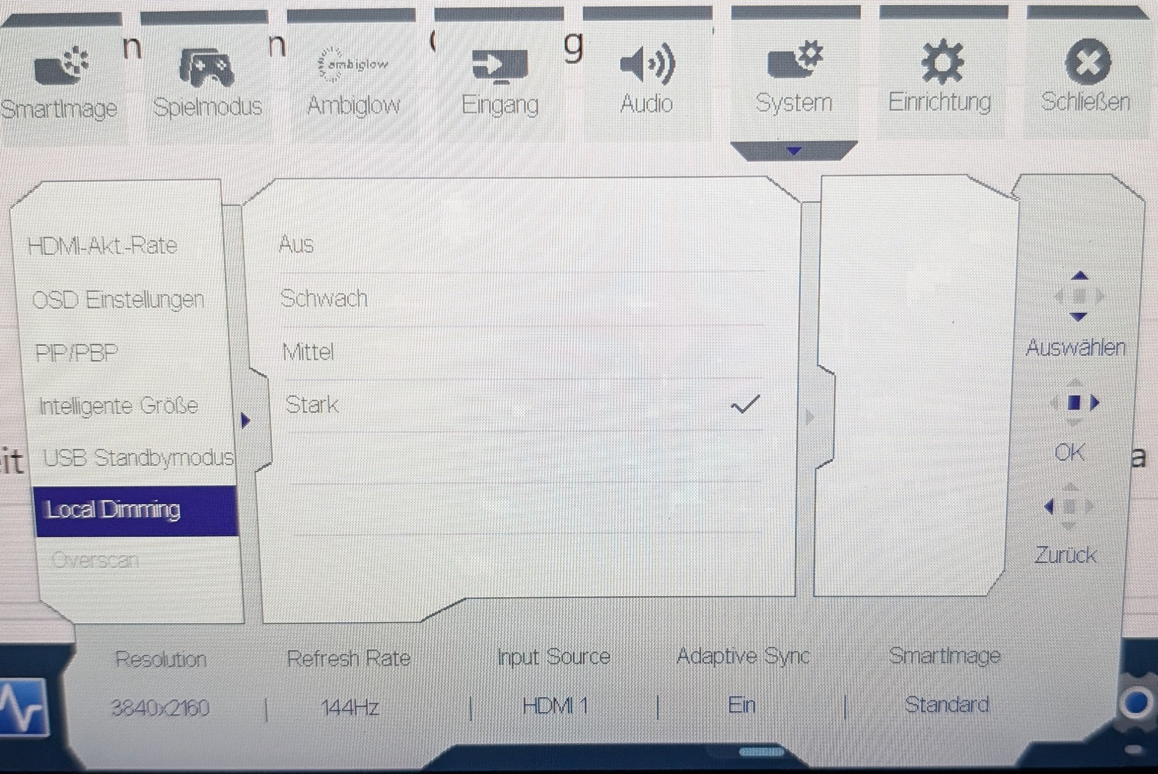

Local Dimming ist im SDR Modus aus.
Wieso ? Schalte Local Dimming doch im OSD ein.
Ich habe mir den Philips Evnia 32M2N6800 auch vor einem Monat geholt und bin sehr zufrieden damit.
Ich habe im sRGB Farbraum das Local Dimming auf "Stark" eingestellt, damit ist Schwarz auch Schwarz.
Die Windows Bildschirm Kalibrierung solltest du nicht durchführen, wieso steht in der Windows Fehlermeldung.
Das kommt daher das Native einen größeren Farbraum abdeckt als sRGB.
Mit Native sind die Farben (Office/Internet) übersättigt und nicht korrekt.
Das SDR Farbprofil von Philips solltest du aber benutzen.
Das Precision Center benutze ich nicht zum einstellen, da fehlen Punkte die es im OSD gibt, ich benutze das Precision Center nur für Updates.

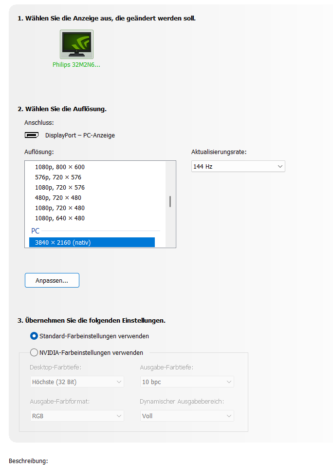

Evtl. hattest du auf deinem vorherigen Monitor die Farben zu intensiv/übersättigt eingestellt oder den falschen (zu großen) Farbraum benutzt.
Evtl. ist dass das Problem, das macht aber nur einen kleinen Unterschied:
Display Port 1.4 hat eine Datenrate von 25,92 Gbit/s, das reicht ohne DSC Komprimierung für 4K/8 Bit Farben/120Hz oder 4K/10 Bit Farben/100Hz.
4K/8 Bit Farben/144 Hz benötigt 31.35 Gbit/s Datenrate und 4K/10 Bit Farben/144 Hz benötigt 39.19 Gbit/s Datenrate.
4K/8 Bit Farben/120 Hz benötigt 25.82 Gbit/s Datenrate und 4K/10 Bit Farben/100 Hz benötigt 26.07 Gbit/s Datenrate.
Ich nutze HDMI 2.1 weil Display Port 1.4 mit aktivem DSC bei 4K/10 Bit Farben/144 Hz ca. 30% und bei 4K/8 Bit Farben/144 Hz ca. 20% komprimiert.
Ich habe bei Display Port 1.4 Unterschiede bei den Farben zwischen 144 Hz und 100 Hz gesehen, bei 10 Bit Farben noch stärker als bei 8 Bit Farben.
HDMI 2.1 hat wegen der ausreichenden Bandbreite von 42,66 Gbit/s noch den Vorteil das man 12 Bit Farben einstellen kann (ohne Komprimierung).

Das hatte ich schon mal getestet. Wenn ich dann meine Maus auf einem schwarzen Hintegrund bewege, zieht er helle Streifen leider. Ist das bei dir nicht?
Werde ich nicht, das habe ich ja geschrieben.
Finde ich aber trotzdem komisch, wieso das nicht funktioniert.
Kann mir jemand die Meldung von Windows erklären?

Ich betreibe im Moment den Monitor mit DP Kabel auf 144Hz (anfangs stand da 120Hz), hab es dann manuell auf 144Hz gestellt.
Wo kann ich sehen mit viel Bit Farben er läuft?
Was bedeutet aktives DSC und wie stellt man das ein oder ab?
Bzw. was ist da am Besten?
Also ist ein HDMI Kabel vielleicht die Lösung für mich?
Eigentlich dachte ich, dass DP Kabel besser sind beim anschließen eines Monitors…
Deinen letzten Absatz mit DSC, 8 oder 10bit und den 100Hz oder 144Hz kapier ich nicht so ganz leider.

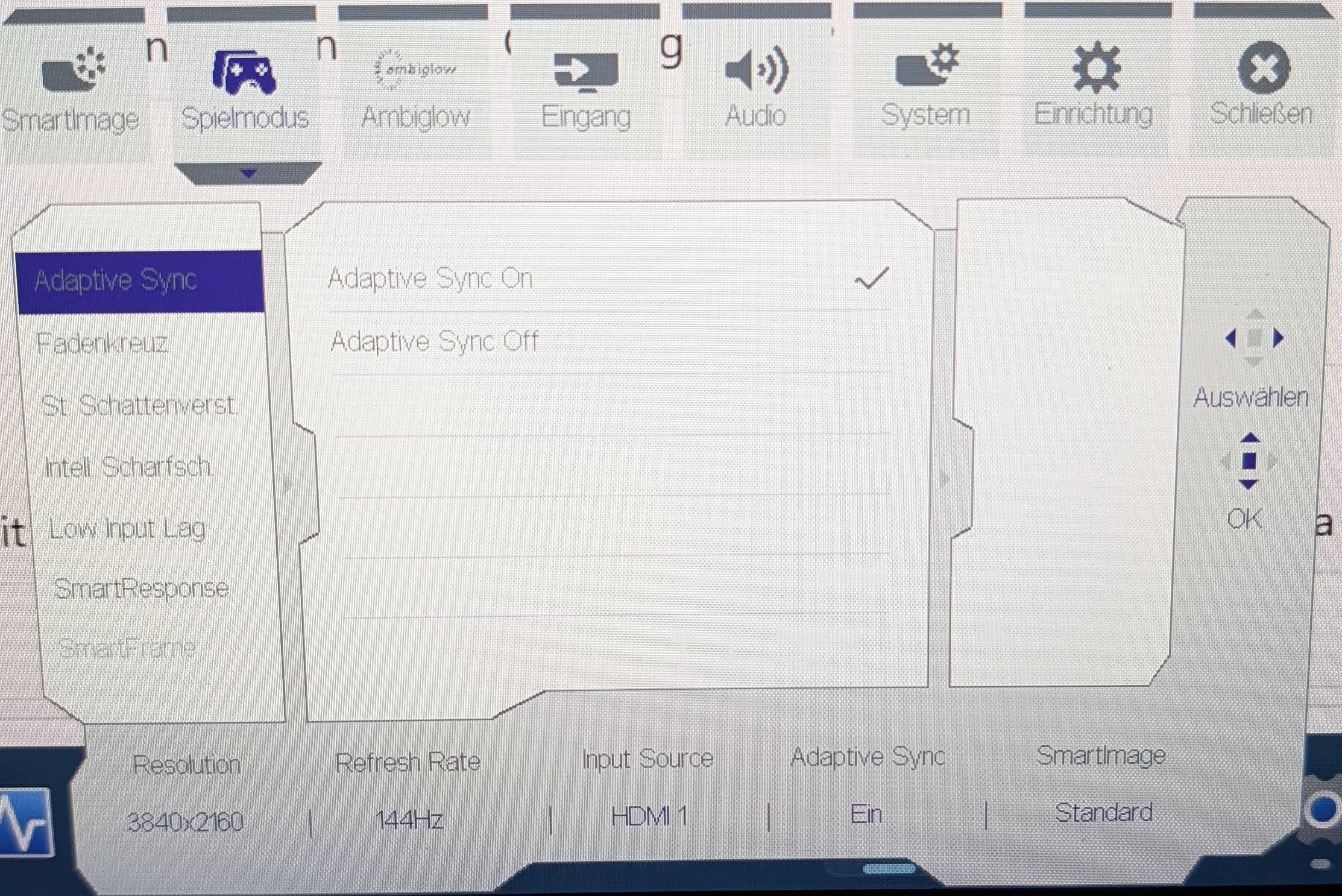

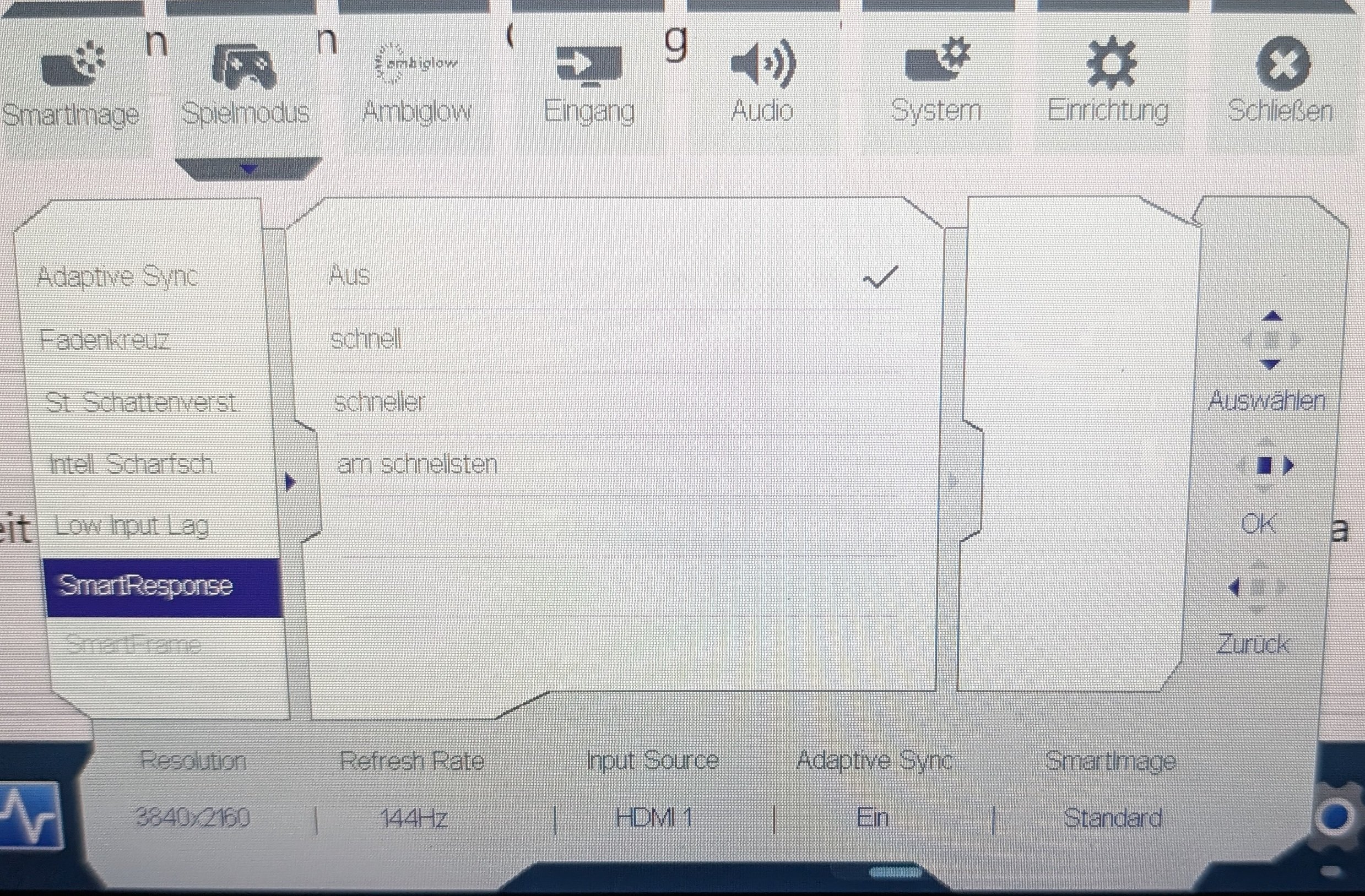

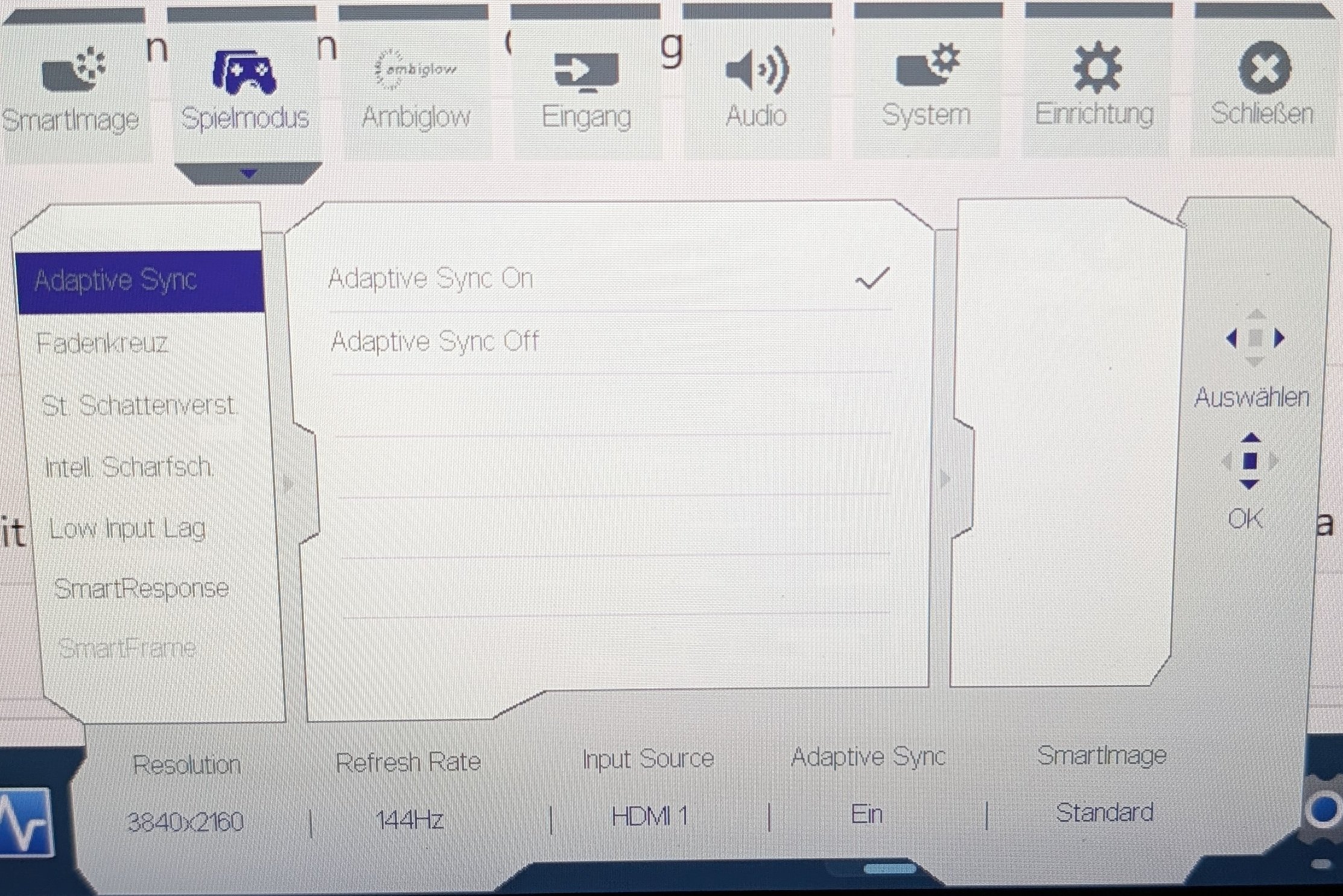

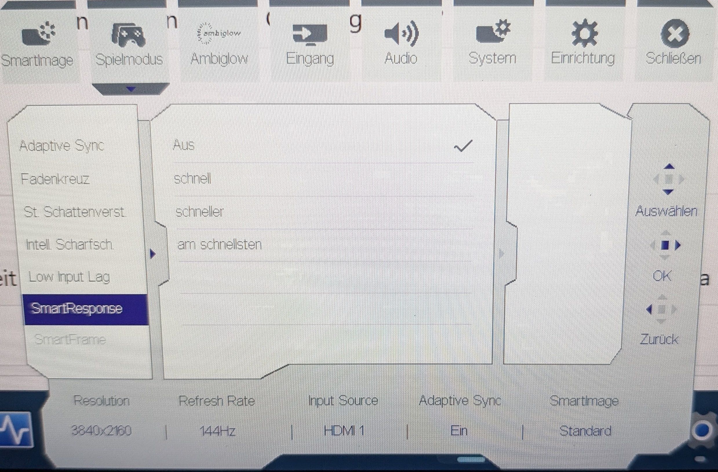

Könntest du mir netterweise deine Einstellungen mal schicken, die du am Monitor eingestellt hast?
Das wäre supernett, nur mal als Anhaltspunkt, damit ich sehe ob ich was grundlegend falsches eingestellt habe.
V.a. die Smart Image Angaben mit Helligkeit, Kontrast etc. und Adaptive Sync, Smart Response und Local Dimming.
Hast du mit Spyder oder sowas kalibriert?
Hast du auch die SDR von Philips geladen und dann selbst noch am OSD angepasst?
Vielen Dank dir

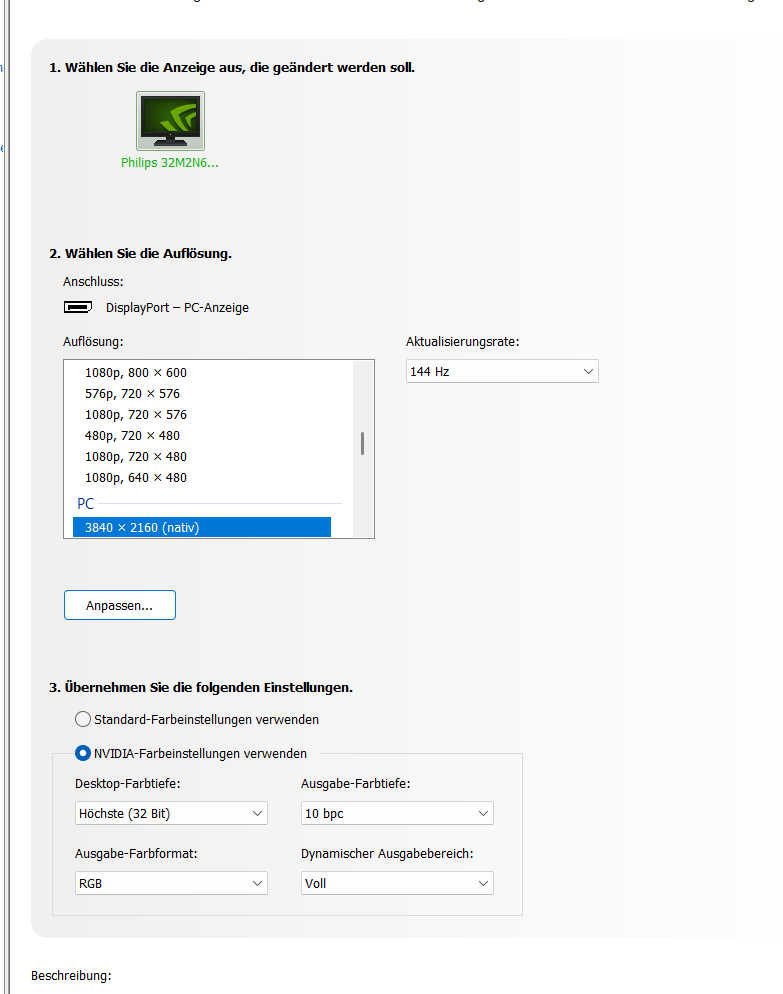

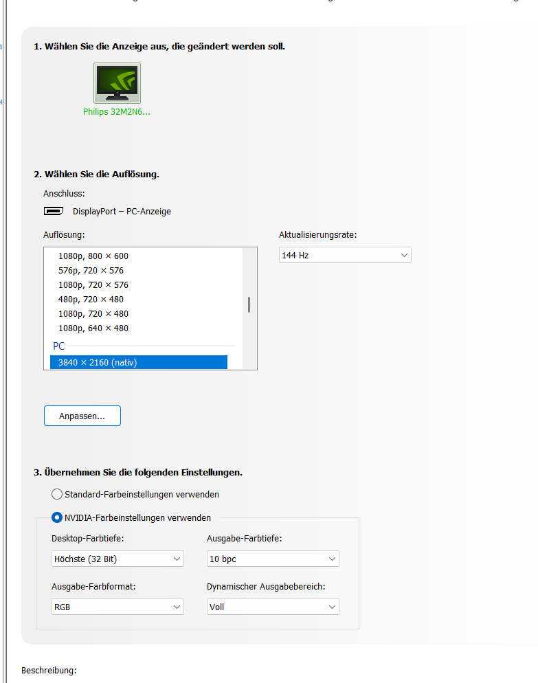

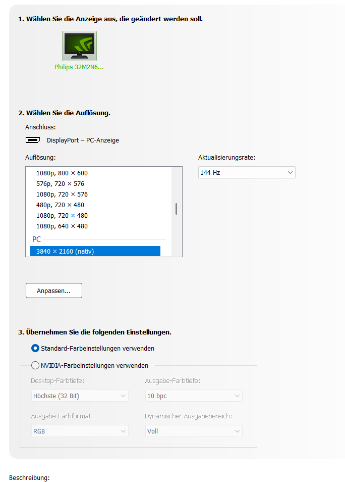

D.h. du hast Nvidia farbeinstellungen verwenden angeklickt und dann 10 bit eingestellt und anschl. wieder auf Standardeinstellungen verwenden geklickt?
Das funktioniert jetzt auch bei mir so nämlich.

MGFirewater schrieb:
@HisN und wieso klappt es dann bei mir?
Was klappt bei Dir? Das 144hz bei Dir laufen bedeutet, dass Dein Monitor DSC kann. Wusstest Du das nicht?
ich wusste das es das gibt aber es scheint ja nirgends bei nvidia eine anzeige zu geben ob es aktiv ist. deswegen bin ich davon ausgegenagen, dass man ein info bekommt oder das dann ebens tatt voll der modus wechselt zu 4:4:2 z.b.
d.h. ich müsste auf hdmi umsteigen damit ich es native habe?
Gibt es auch nicht, aber Probier mal auf 144hz zu kommen, wenn Du DSC im Monitor OSD abschaltest. Mit 10 Bit wird es dann so bei 96hz enden.
so das ganze jetzt mit hdmi 2.1

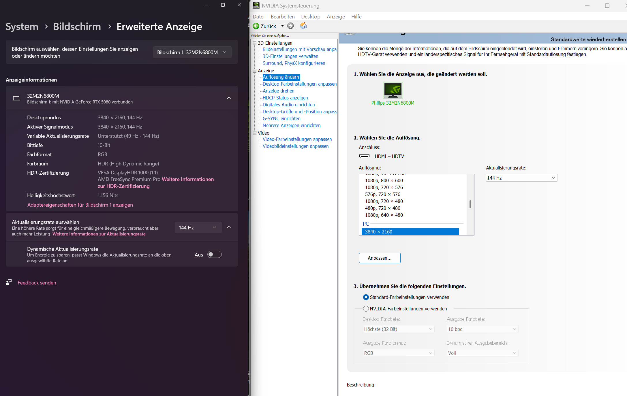

woran erkenne ich jetzt das dsc off ist?
wo schaltet man im osd dsc ab? sehe da nichts (bin im hdr mode)
Am OSD von Deinem Monitor.
Aber die Bandbreite von HDMI 2.1 reicht locker für 144hz ohne DSC.
Das ist nur für DP nötig.
Also ich finde im osd nichts für dsc an- oder abschalten...

@MGFirewater
Du hast in nvidia settings jetzt kein native bei der Auflösung, mehr-spielt das eine Rolle?
laut
definitiv, wobei ich zu wenig Ahnung habe inwieweit deine rtx 4070s mit hdmi2.1a und meine rtx5080 mit hdmi 2.1.b da noch reinspielen.
@Jackson8 ich nutze immer 4k Auflösung.
was genau meinst du mit:
Du hast in nvidia settings jetzt kein native bei der Auflösung.
und wie schon per PM erläutert.
Zum Arbeiten: sdr Standard, Helligkeit 60, Kontrast 50, intelligenter Kontrast aus, Gamma 2.2, Bildschärfe 50, adobeRGB, Farbtemperatur 6500K mit 144hz und das ganze dann profiliert mit spyder2024. Adaptive Sync ein, Fadenkreuz, Schattenverstärkung & Intelligente Scharfstellung alles aus, Low Input Lag ein, Smart Response schneller, Smart Frame ist ausgegraut.
für games, videos & surfen: hdr vesa1000hdr mit dem selbst profiliertem MS HDR Profil.
Den nativen Farbraum in sdr nutze ich nicht, da mein workflow auf adorbergb ausgerichtet ist.

Und ganz wichtig die automatische Farbe für Apps ausschalten!
das war durch den wechsel auf hdmi direkt mal wieder aktiv :grr:

Hast du in sdr local dimming an, falls ja, auf welchem Level?
Sorry, besser/einfacher als es in der Windows Fehlermeldung steht kann ich es nicht erklären.
Im Treiber der Grafikkarte, bei Nvidia unter "Auflösung ändern".
Siehe angehangene Fotos.

Jackson8 schrieb:
Wieso sollte man die automatische Farbe auf aus stellen?
Weil die Funktion "Farbe für Apps automatisch verwalten" merkwürdige Fehler produzieren kann.
Ich hatte das Problem das der Monitor blasse Farben hatte und bei einem Programm periodisch schwarz wurde.
Seitdem ich "Farbe für Apps automatisch verwalten" deaktivert habe treten diese zwei Probleme nicht mehr auf.

ich musste aber auch diverse kabel testen da ich sobald ich auf 10 bit gegangen bin ein Flackern sah.
Evtl. verursacht das auch die Windows Funktion "Farbe für Apps automatisch verwalten" (wie bei mir die blassen Farben und das periodische Schwarz werden) ?
Nein, die Nvidia Farbeinstellungen verwenden und auf 10 Bit stellen (bei HDMI auf 12 Bit) und so lassen, nicht wieder auf Standard Farbeinstellungen stellen.
Ja, mit HDMI 2.1 kannst du ohne Komprimierung 3840x2160 + 144Hz +12 Bit Farben verwenden.
Nein.
