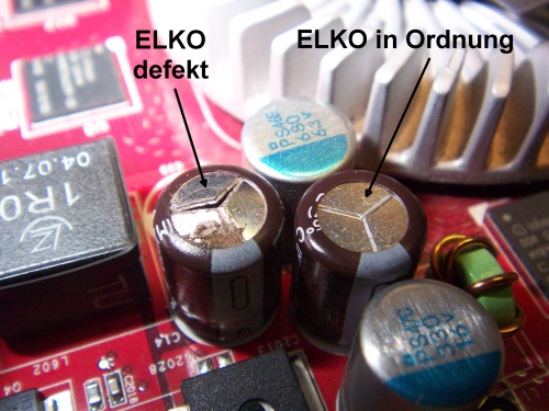

dein Problem muss nicht am Netzteil liegen, kann auch an dem alten Board liegen, denn das Problem hat man meistens, wenn die Elkos auf dem Board aufplatzen bzw im Arsch sind.

die Elkos kann man sich ja auf dem Board angucken, wenn da einer aufgeplatzt ist ist da eigentlich das Problem schon gefunden.
ansonsten halt nur anderes Netzteil oder Board testen
Habe heute mal geschaut...kann solche aufgeplatzten ELKOS nicht entdecken.
