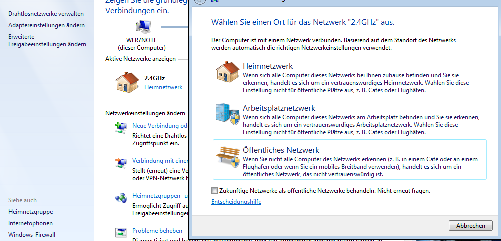

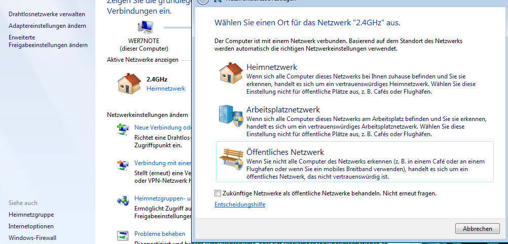

Also die Konfiguration haat jetzt geklappt ... nun steht in der LAN-Verbindung des PC 'Nicht identifiziertes Netzwerk' ... bisher habe per google hier keine Lösung gefunden ...
Weiss hier jemand, wie ich die LAN-Verbindung 'übereden' kann?
Dann bringe das Netzwerk mal dazu ins Heimnetzwerk zu gehen.
... wenn ich DIESEN Schirm wieder sehen würde, würde ich jeden Morgen auf die Knie fallen ... genau den kann ich nicht durch klicken auf das Icon nicht mehr aufrufen ....

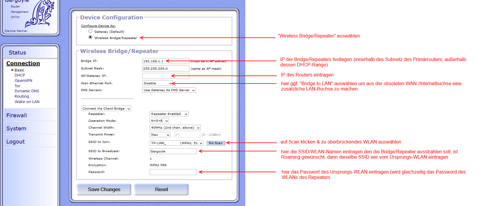

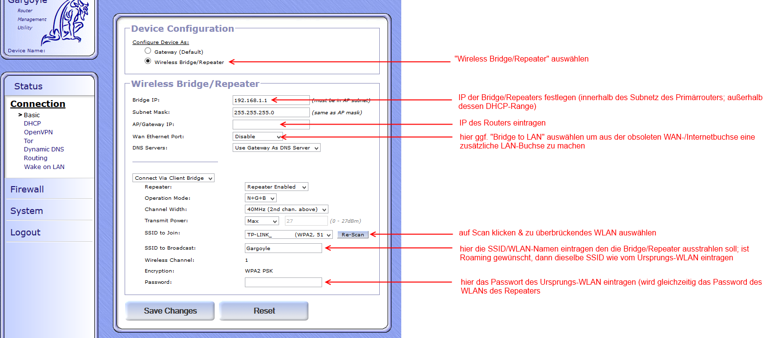

Wurde Gargoyle schon erwähnt? Wenn das drauf ist, das hier abarbeiten:
Jaaaa, Gagoyles wurde schon erwähnt :D ...ich habe es mir angesehen ... und dann DD-WRT ausprobiert :-) die gleichen Einstellungen sind auch dort möglich ...und man kann die Firmware wieder auf den Ausgangszustand zurücksetzen.
Ich habe mehr und mehr den Eindruck, dass es an meiner Win7-Konfiguration liegt ... vielleicht an DHCP oder ich weiss nicht was ...
Ich habe im PC noch ein Wireless Karte ... über wireless und meinen Router konnte ich den TL erreichen ...interessanterweise hat es sehr lange gedauert ...
mittlerweile ist die LAN-Verbindung Teil des Heimnetzes (nach dem Mircrosoft FixIt), aber das Netzwerk ist weiterhin nicht identifiziert ...
