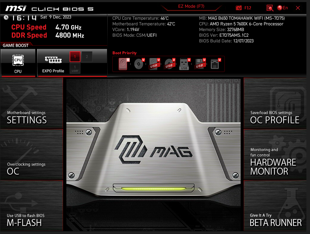

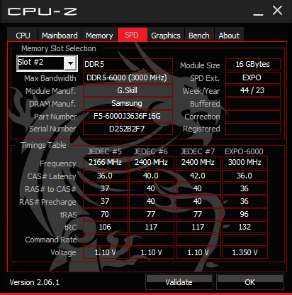

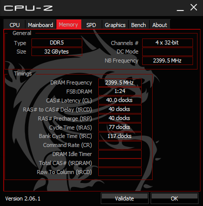

Ich habe gestern meinen 1. Gaming PC alleine zusammengebaut und bin gerade an der Optimierung des Systems.
Nun wollte ich EXPO im Bios für den RAM aktivieren, da mir hier nur 2400 MHz bei der NB Frequency angezeigt werden.
Leider zeigt es mir im BIOS die Option, den RAM auf EXPO zu stellen nicht an.
Habt ihr hier eine Idee, woran das liegen kann?
Neuste BIOS Version von MSI Gebootet, geändert hat sich allerdings nichts

Das ist bei MSI doch direkt oben Links wenn du im BIOS bist.
Der Screen aus GPU-Z ist unterintressant, ein Screen aus dem BIOS und wo du nicht weiter kommst wäre brauchbarer.

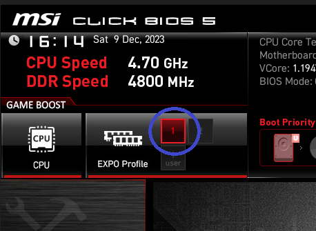

Bei mir sieht das so aus, EXPO Profil 1 ist auch ausgewählt, denn sollte es doch eigentlich enabled sein oder nicht?
RAM in Slot "A2" und "B2" und je nachdem BIOS Update machen.
Joa, nur will das anscheinend der Speichercontroller deiner CPU nicht.
Und damit bist du weder der erste noch einzige und wirst auch nicht der letzte damit sein.

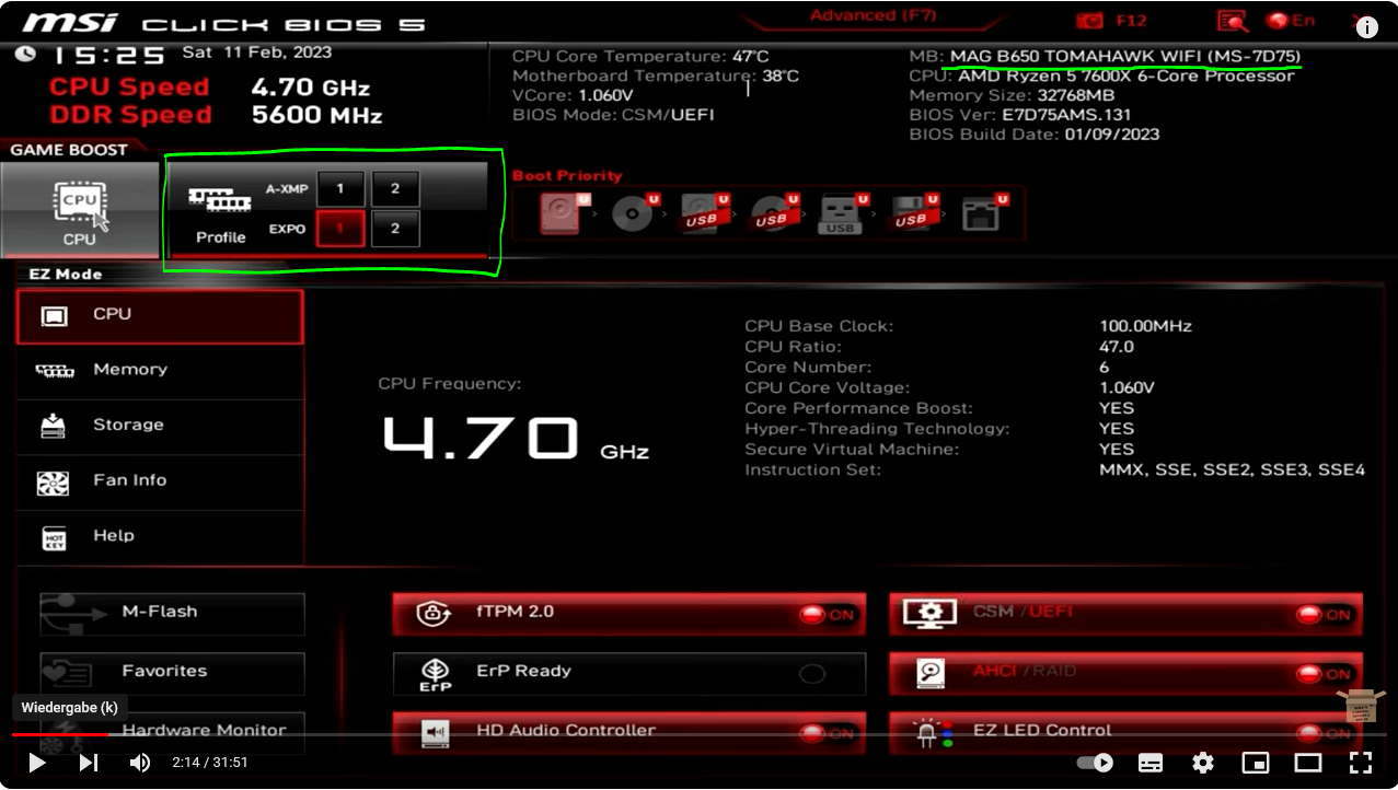

In dem verlinkten Video, selbes Mainboard und Ryzen 5 7600X auch,
EXPO 2 Profil wohl vorhanden.
Hab das Video aber noch nicht ganz geschaut,
wäre aber vllt was für dich, @Effective18 .
Nur um sicher zu gehen:
Das Expo-Profil ist aktiviert? Overclocking unter dem Eintrag DRAM folgen XMP und iEXPO. Da müsste dann bei Expo Profil 1 ausgewählt sein.
Was passiert wenn du die 1 daoben anklickst? Normalerweise sollte er es dann laden.
Boards laden EXPO nie ohne das man dies manuell anstößt.
Ansonsten einfach mal die 2 anklicken.
Nickel schrieb:
Was aber nicht die Möglichkeit dazu aus dem BIOS entfernt.
Sieht nicht so aus auf seinem Screenshot.
Du solltest etwas genauer hinschauen oder dich mal mit dem BIOS der jeweiligen Mainboards beschäftigen bevor du einfach wild drauf los tippst.
Rot bedeutet nämlich, dass das Profil ausgewählt/geladen ist:

Du könntest auch sagen worauf ich schauen soll.
Bzgl. seines Screenshots war ich etwas daneben, wegen meinem Screenshot aus dem Video.
Bei dem Prozessor ist nach den Spezifikationen bei DDR5-5200 Schluss.
