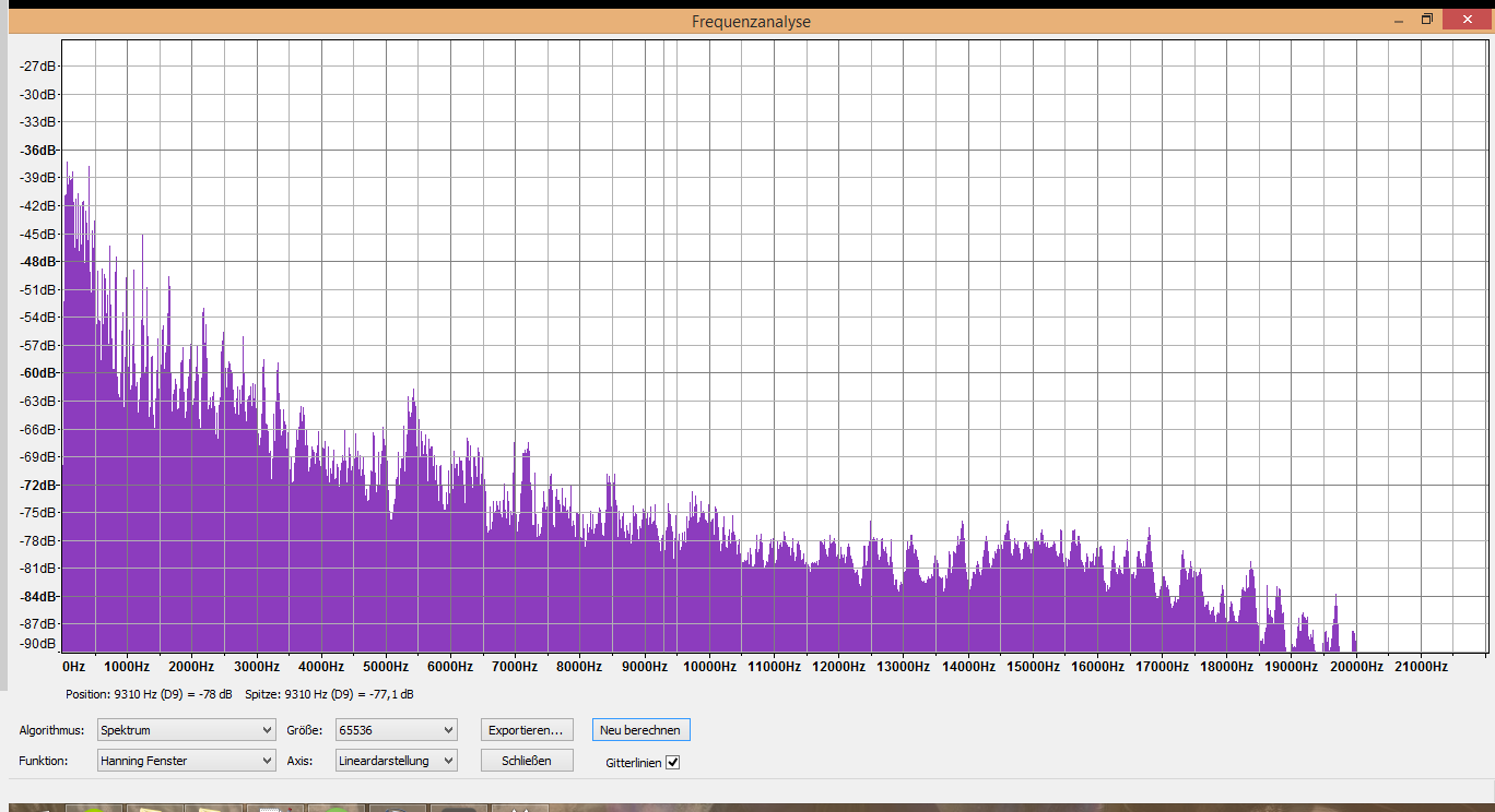

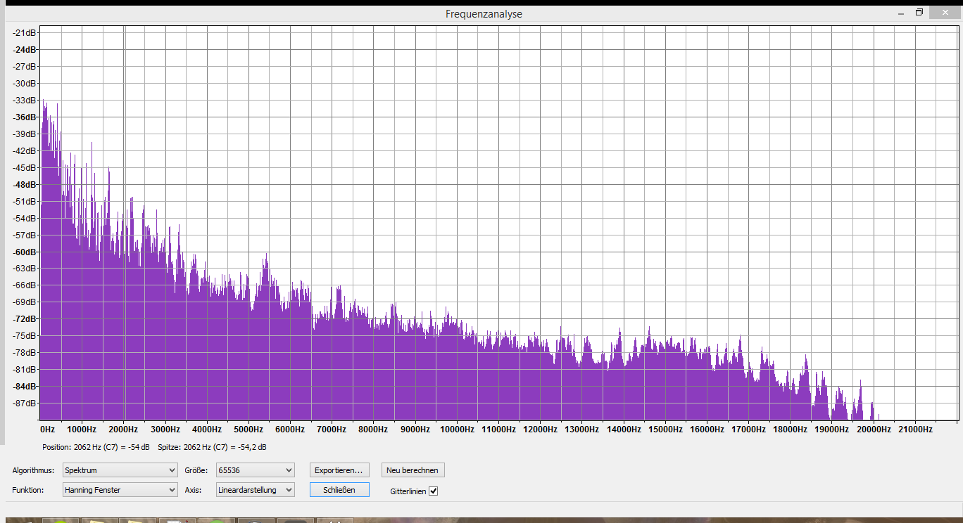

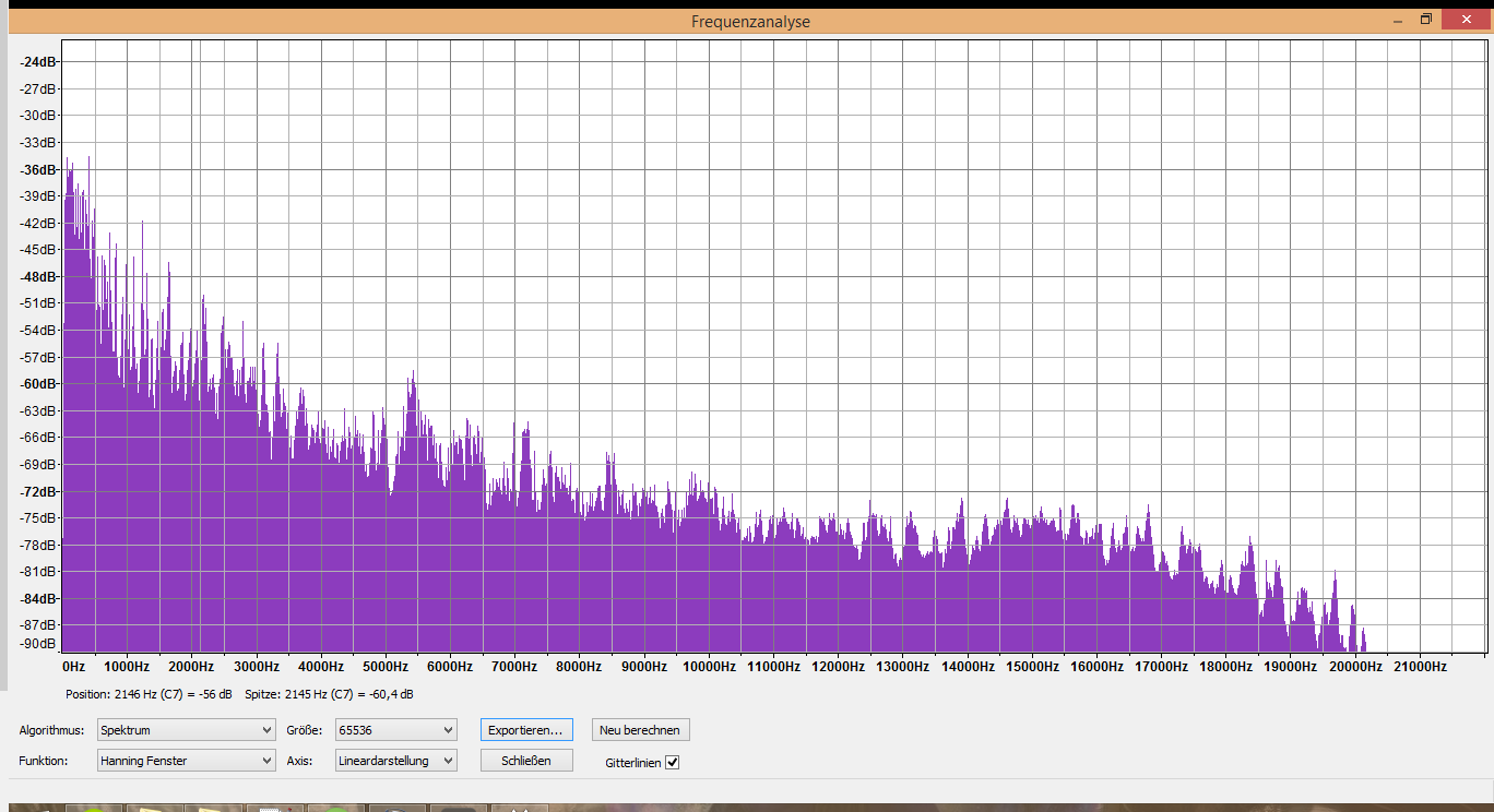

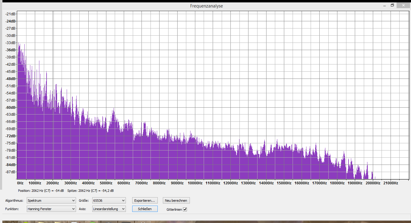

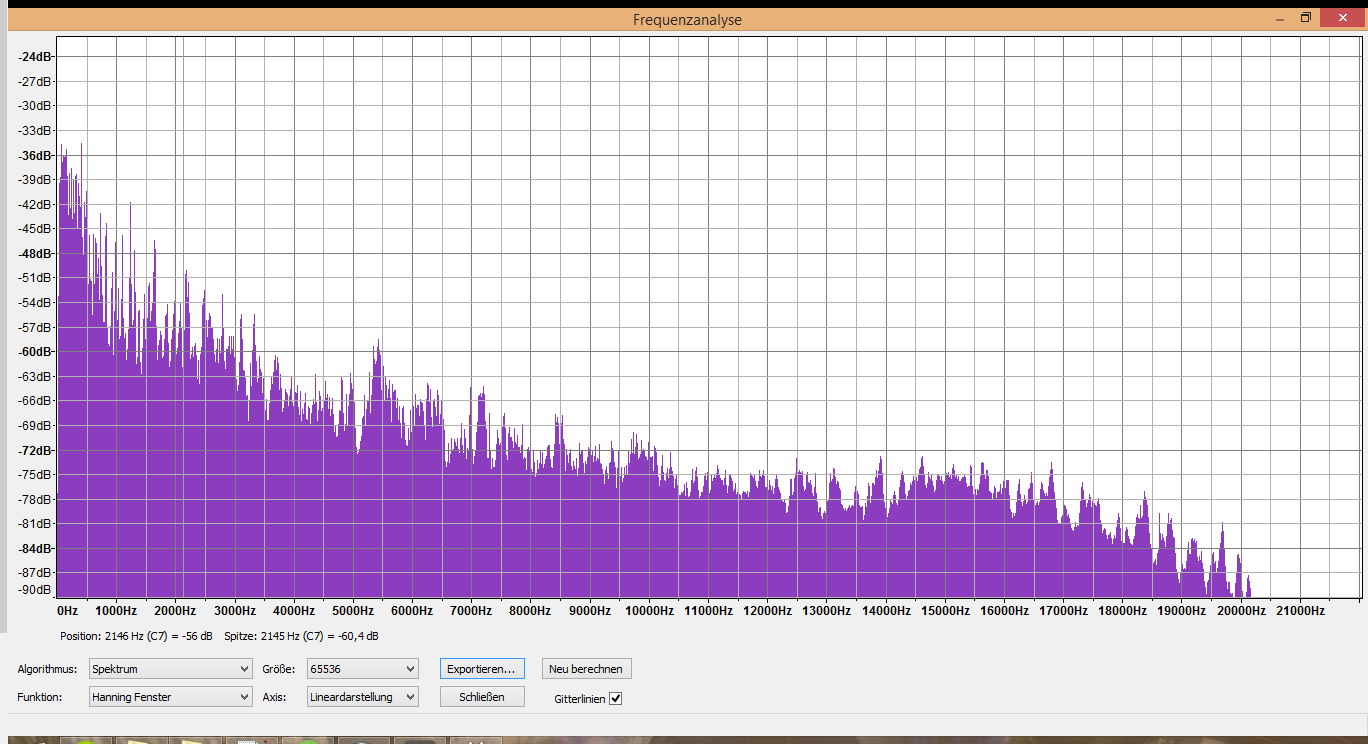

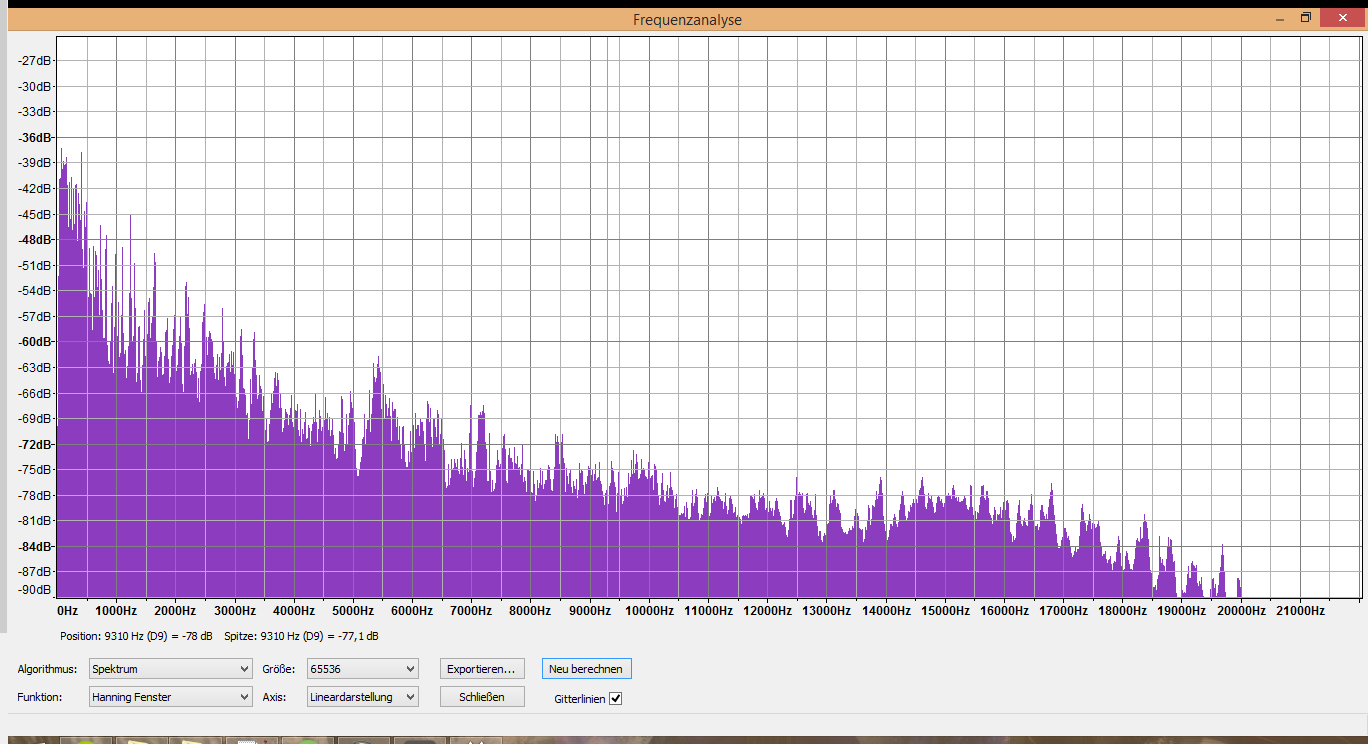

Aufgenommen habe ich einen Teil von Brothers in Arms von Dire Straits.
Hier die Frequenzergebnisse:
Von Links nach Rechts: Prime, Original, Xonar.
Die exakten Textdaten sind leider zu groß, auf Wunsch liefer ich aber auch die nochmal gepackt nach.
Bitte um Kommentare :).
//e: Wie werte ich sowas denn am besten aus?

Dann nochmal mein eigener Kommentar zu den Verläufen.
Wie man sieht bildet der externe DAC den originalen Verlauf sehr viel originalgetreuer ab. Die Xonar sieht da definitiv alt gegen aus.
Wer mir jetzt noch erzählen will, dass DAC=DAC auch rein vom Klang her ist, kann sich gerne in die Hecke setzen.
Sicher ist mein Vorgehen nicht genau das beste - aber deutliche Anhaltspunkte bietet es imo dennoch.
Wenn ich morgen Zeit finde, werd ich auch nochmal meinen Onboardchip dagegen testen.

Wenn du die Tabellen im Frequenzbereich als Wertetabellen da hast, dann könntest du ja mal die Differenzen bilden lassen. Sprich Prime-Original und Xonar-Original.
Mit einer Differenzkurve kann man schonmal optisch mehr anfangen :)
ps: Mit einem Osziloskop kannst du dir erstmal ein "exaktes" Signal beschaffen und dieses auch verifizieren. Du könntest also zwei verschiedene DACs direkt an den Ausgängen der DACs im Zeitbereich anschauen. Dadurch vermeidest du Einflüsse von nachfolgender Beschaltung.
Und für so eine Messung würde ich mal ganz spontan gleichartige Ergebnisse prognostizieren. Ich vermute, dass die von dir "gemessenen" Unterschiede weniger etwas mit dem DAC selbst, als mit der Beschaltung zu tun haben.

deine Skalierung ist zwar korrekt aber etwas seltsam bzw. Praxisuntauglich.
Eigentlich sollte der Bereich zwischen ~ 100Hz bis ca. 4kHz genauer aufgedröselt sein, als die Bereiche darüber/darunter. Denn da spielt tatsächlich die Musik.
Kannst du die Diagramme bitte mal in einer anderen Achsdarstellung, die Frequenzachse also nicht linear, sondern besser logarithmisch darstellen. Das gibt ein weit realistischeres Bild.

Chris: Guck dir oben bitte mal die Diagramme an. Sind nicht optimal, stimmt schon, aber man sieht die Verhältnisse zwischen den Frequenzen dennoch. Die stimmen bei der Xonar einfach vorne und hinten nicht.

wirelessy schrieb:
So, ich habe fertig.
Anhang anzeigen 415853Anhang anzeigen 415854Anhang anzeigen 415855
Wie hast du das genau aufgezeichnet?
Aufbau wäre folgender:
Xonar analog -> ADC -> über USB aufnehmen.
Bzw. dann DAC weiterhin über Coax -> DAC Line-Out in ADC Line-In -> über USB aufnehmen.
Verwendet habe ich dabei Audacity, entsprechendes Delay vorher gemessen und rausgekürzt.
Ausgabe jeweils 44kHz 16Bit, wobei ich beim DAC als Ausgabe noch das Upsampling auf 192kHz aktiv hatte.
