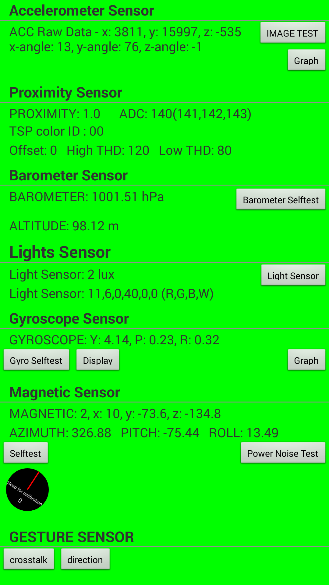

Funktioieren tut er ja. Nur nicht richtif :(. Hab mal den Diagnosetest angehängt. Mit den Werten für den Proximity Sensor kann ich aber nichts anfangen. Vielleicht kannst du des ja entziffern
P.S. Hab mal bisschen rumgetestet. Wenn ich den Finger dem Sensor nähere, steigt der Wert. Und er sinkt, wenn ich ihn wieder entferne. Also funktioniern tut er also. Nur warum so falsch bei WhatsApp.

Bei meinem Moto G und CPU-Z wird ein Wert in Zentimetern angeben. Der springt von 3cm auf 100cm, je nach Distanz. Zwischen welchen Werten springt er denn bei dir? Und wie sieht es in der Telefon-App aus? Wird das Display hell, wenn du das Gerät vom Kopf nimmst und dunkel, wenn du den Sensor mit dem Finger verdeckst?

Bei mir springt er zwischen den Werten 0 (Finger auf dem Sensor) und geht dann bis 1004, je weiter ich meinen Finger vom Sensor entferne.
