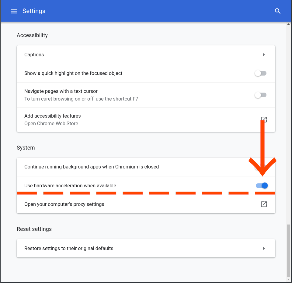

Das ruckeln auf YouTube kannst du eventuell mit ab/ein schalten der Hardware Beschleunigung im Browser beheben.
