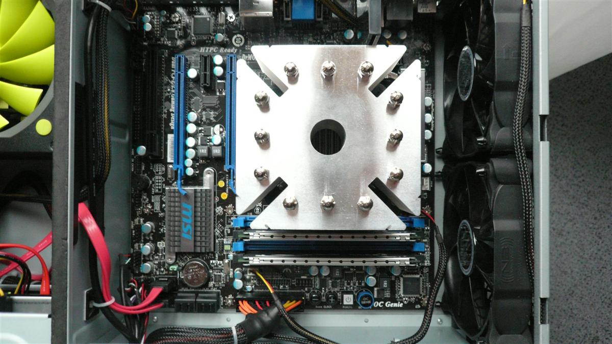

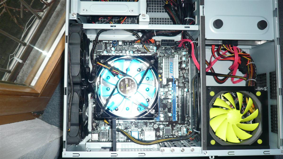

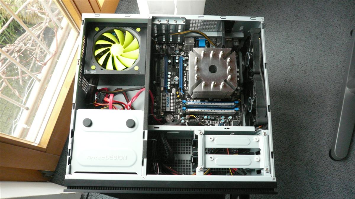

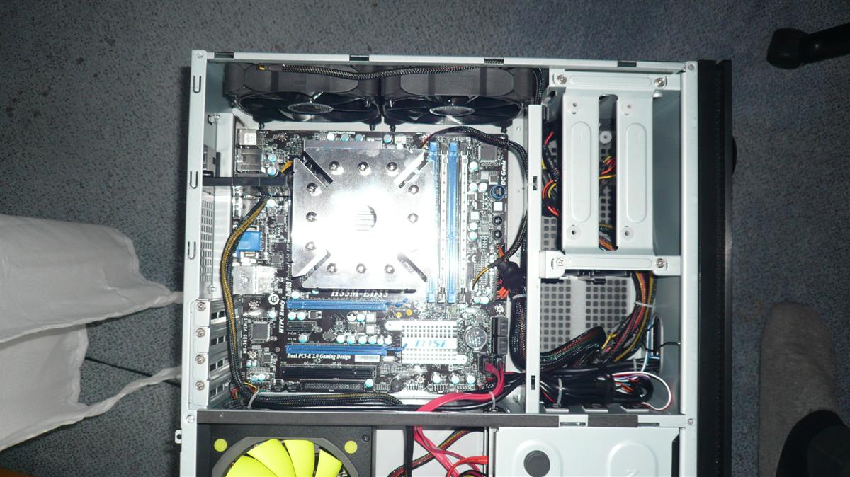

meine CPU (i3-530) wird durch einen Scythe Ninja Mini plus Gehäuselüfter mit 800 rpm derzeit passiv gekühlt, was aber bei Last nicht reicht.
Die angehängten Bilder zeigen, dass seitlich am CPU-Kühler so gut wie kein Platz ist, einen Lüfter anzubringen.
Stattdessen wäre, glaube ich, ein "Topblow"-Kühler wie der Scythe Big Shuriken die bessere Wahl.
Ein paar wichtige Kriterien:
  • Kühler und Lüfter dürfen insgesamt nicht höher als 115 mm sein!
    Es muss Sockel LGA1156 unterstützt werden
    Ein möglichst großer Lüfter sollte Platz finden, am besten 120x120x25
Wäre toll, wenn ihr da das ein oder andere Modell empfehlen könntet.
Grüße,
rakim
P.S.: Beim letzten Bild habe ich einen 120x120x25mm-Lüfter auf den CPU-Kühler gelegt, um einen Topblower zu simulieren :rolleyes:.

Der Big Shuriken ist schon ein feiner Kühler welchen ich selbst derzeit in einem Lian Li 350B auf dem X4 810@3,12Ghz habe. Der ist Idle nahezu lautlos und unter Last dreht er nur geringfügig auf und hält die CPU locker unter 50°.
Eine Alternative wäre noch der Nexus FLC-3000, sofern die Höhe noch passen sollte. Wie gut der genau ist kann ich dir morgen sagen da ich ihn heute auf einem X4 940 testen werde.

Kann ich denn beim Scythe Big Shuriken auch einen 120x120x25mm-Lüfter anbringen? Original kommt er ja mit 120x120x12mm-Lüfter.
Ich denke auch, wenn du keine Graka verbaust, solltest du den Luftstrom von PCI-E Slot zu den beiden Lüftern and er anderen Seite des Kühlers führen und dann passt alles :)
Man kann auch einen 120x120x25mm Lüfter drauf packen, wird nur sehr hakelig mit den Klammern die dabei sind. Die Frage ist aber.... wozu?

Ich würde nen 92mm Lüfter dran montieren und gut ist. Das Problem mit dem Zipang 2 zB ist, dass nur 1 cm zwischen Deckel und Lüfter ist. Da kann es eventuell zu Ansaugproblemen kommen, siehe aktueller Test des Grand Kama Cross auf CB.
Der Scythe Zipang 2 ist doch nur 10,5 cm hoch würde reichen wenn du oben drüber ein Gitter hast.
Der Ninja mini müste sich doch um 90° drehen lassen und dann noch ein Lüfter dran, dann sollte es reichen.
Beim Big Shuriken last sich noch mit dem hier optimieren, da die Höhe ja keine sogroße Rolle spielt
Ich möchte die Lautstärke möglichst gering halten, daher ist 92mm quasi das Minimum für mich. Ein 120mm-Lüfter passt vertikal nicht in das Gehäuse und kann daher auch nicht an meinem Scythe Ninja Mini angebracht werden.
Ein 92mm-Lüfter jedoch passt nur an einer Seite und dort nimmt er einen PCIe-Steckplatz weg, was eher supoptimal ist.
