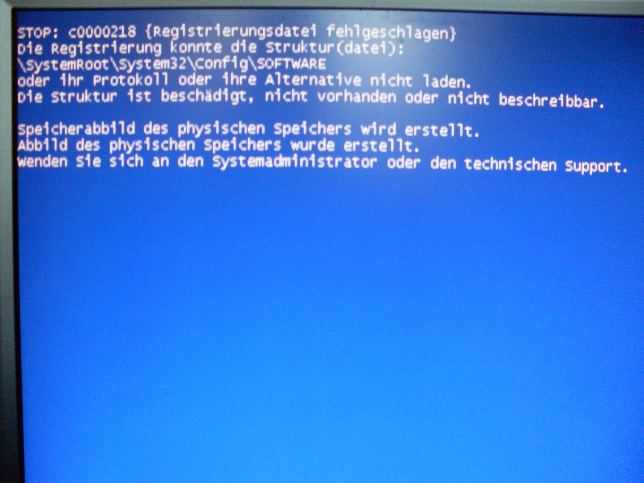

Habe eben die 500GB Hdd ausgebaut und die 640GB reingesteckt.
Im Anhang die Fehlermeldung STOP: c0000218
Kann doch nicht sein, dass sich ein Hardwarebauteil verabschiedet hat??!
Gruss
Dirk
also wenn du gar nicht zurecht kommst,geb ihn in die reparatur bei einem fachmann.
es bringt ja kaum was, wenn wir hier unverständliches zeug für Dich posten.
http://support.microsoft.com/kb/830084/de
Es ist ein Speicherfehler - stell die RAMs im BIOS auf 1,65V bei Commandrate = 2T und evtl. die beiden Module in Bank 3+4 - ( 1T/2T Command Timing = 2 )
VOR der INST von WIN formatiere die C:\ - Partition -
Falls die von Hanne vorgeschlagenen Timings keine Besserung bringen sollten, könntest du noch probieren -unter Einhaltung der 1,65V Spannung und CR 2T- die Timings auf Cl 8 zu senken.
Warum und wieso kannst du dem Link in meiner Sig entnehmen ([AMD Phenom II X4] Speicherkompatibilitätsliste und Ratgeber).
