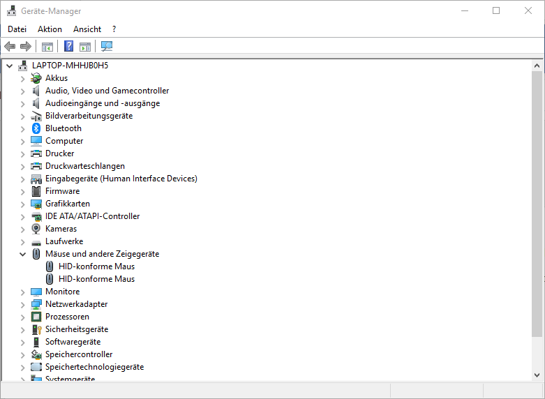

Mein Touchpad (Acer Aspire 5) funktioniert einwandfrei und als Touchpad finde ich im Gerätemananger auch nichts.
Mäuse und andere Zeigergeräte/ HID-konforme Maus mit ganz normalen Microsoft Treiber die ich nicht selbst inatllieren musste.
Ich arbeite aber eh meist mit einer Wireless Maus die auch gleichzeitig funktioniert (also ohne das ich was umstellen muss) und für die ich auch keine Treiber selbst suchen musste. Deswegen steht halt im Gerätemanager 2x HID-konforme Maus.
Im Bios steht Touchpad bei mir auf Advanced

Schau mal unter Eingabegeräte im Gerätemanager. Sind dort Einträge vorhanden, mal die Eigenschaften aufmachen und die Hardware IDs posten.
In den meisten Fällen ist es ein Synaptics Touchpad oder eins von Elantech.
