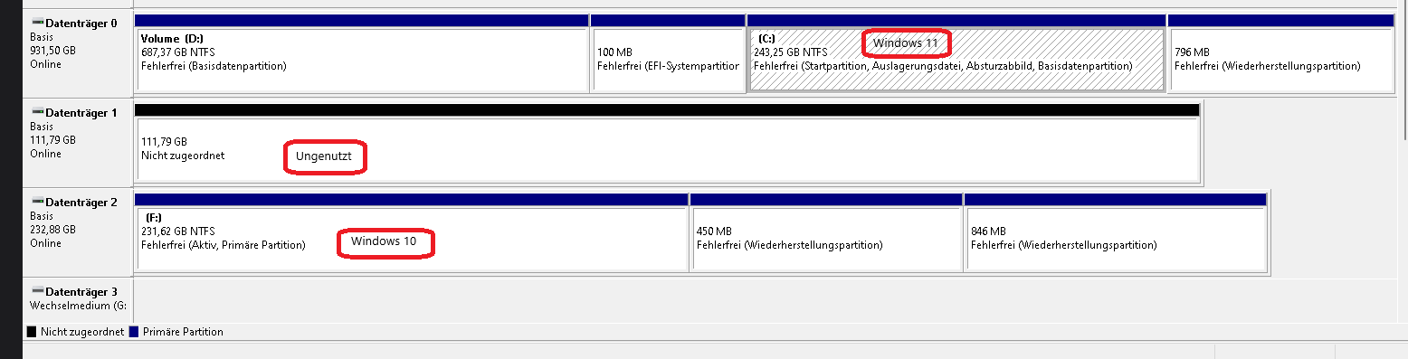

Vermutlich liegt der Fehler darin, dass sich die SSD mit dem Windows 11 drauf noch aktiv im Rechner befindet. Dass weder ihr Stecker gezogen noch sie vom Strom genommen wurde. Das Laufwerk, die Partition C ist ja immer noch in den Screenshots zu sehen.

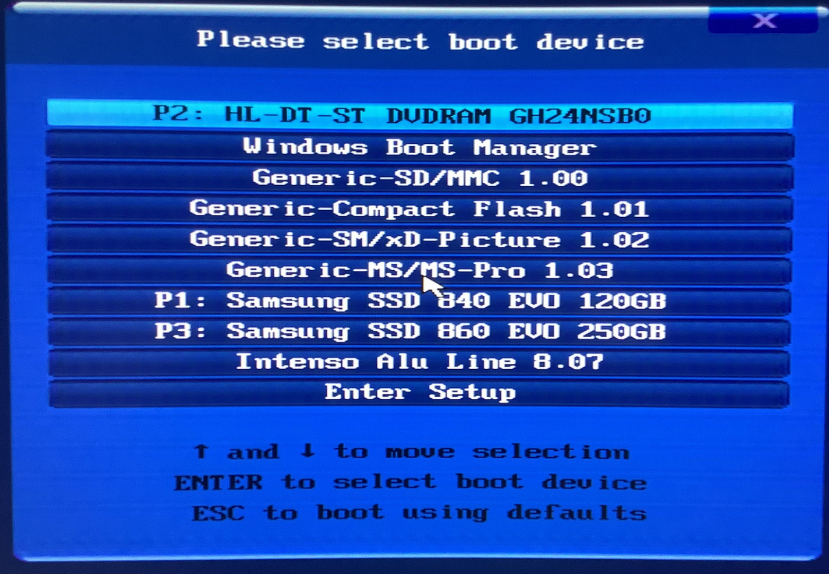

Sieht denn Deine Bootreihenfolge noch immer so aus, wie im Anhang von #37 dargestellt?
Was passiert, wenn Du die Reihenfolge von P1 und P3 vertauschst?

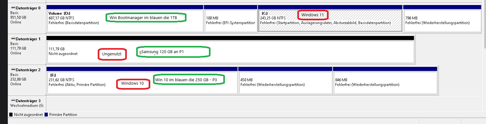

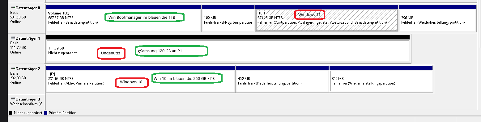

Sehe ich leicht etwas anders.
Sein Win 11 liegt auf C: auf einer 1TB SSD. Sein Win 10 auf einer 250GB
Zwischen den beiden, im Screenshot, liegt eine ungenutzte 120 GB HDD/SSD.
Da stiftet wohl dieser Screenshot Verwirrung. Wieso ist da die 1 TB nicht zu sehen?
Eventuell ist das der Windows Bootmanager an Position 2? auf der 1 TB
Stimmt, übersichtlich sieht anders aus.
Also zwei Partitionen, C und D befinden sich auf der 1 TB großen SSD von einem unbekannten Hersteller. Auf deren Partition C befindet sich das Windows 11 und auf der Partition D vermutlich Programme. Nur die 32 Bit-Programme oder auch das 64 Bit-Programm?
Der kleinen Samsung 840 Evo 120 GB ist kein Buchstabe zugeordnet und der mittleren 860 Evo 250 GB mit dem Windows 10 die Partition F.

Hatte mich auch verschrieben, die 120 GB liegt im blauen Screen an P1, nicht an P2. Korrigiert im Screen.
Je länger ich darüber nachdenke, desto mehr keimt in mir der Verdacht auf, dass der Kardinalfehler darin liegen könnte, dass das Windows 11 auf der gleichen Platte installiert worden ist, wo sich auch die Partition D mit den Basisdaten befindet.
