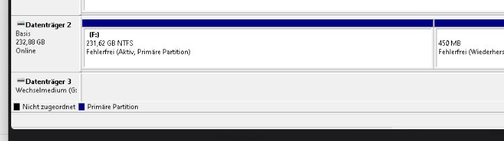

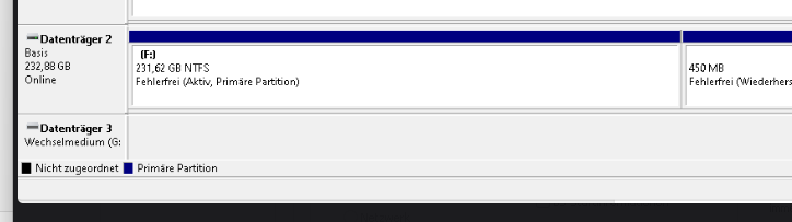

Paul R. schrieb:Stimmt, habe soeben probiert über die Reparaturoption auf F: zu wecheln und über Hard Drive in Win10 zu kommen. Der Rechner findet gar keine bootable Disk mehr.
Ich werd' verrückt, konvertiere es zurück nach MBR. Ohne Datenverlust. Installiere MiniTool Partition Wizard. Der kann das kostenlos, wenn es sich nicht um den Datenträger des laufenden Betriebssystems handelt. Stelle nach der Rückkonversion ein neues Bild der Datenträgerverwaltung ein.
Das stand da mal irgendwo!Pentagon schrieb:Das geht nicht!!!!!!!!!!!!!!!!!!!!!!

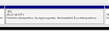

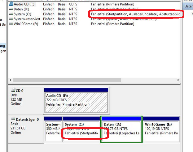

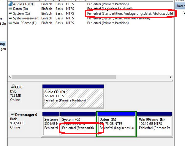

Ponderosa schrieb:Guter Gedanke, denn auf der Windows 10 SSD sollte ja auch Startposition Auslager etc stehen.
Was soll das eigentlich bedeuten. Hier sind sie doch.
Oder hast Du schon mal eine Datenträgerverwaltung gesehen, in der es zwei Startpartitionen gab?
