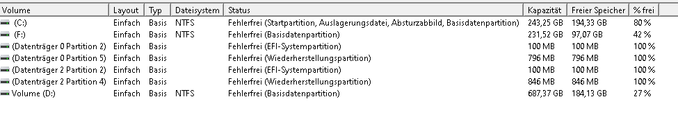

Jetzt sieht meine Datenträgerverwaltung anders aus:

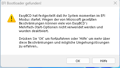

Aber Ich kann die F: leider immernoch nicht in den Boot Manager einbinden. EASYbcd sagt:

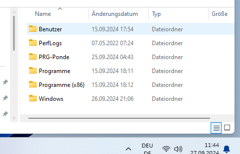

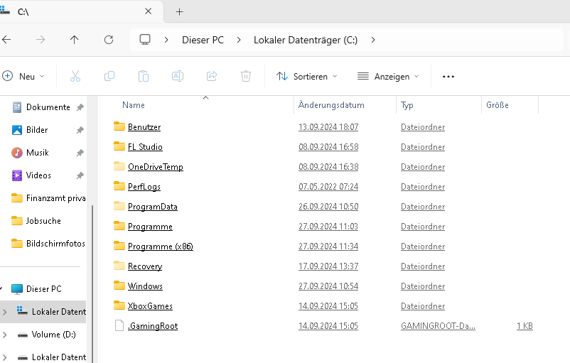

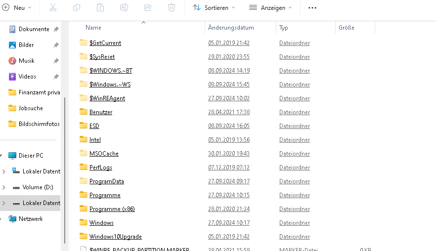

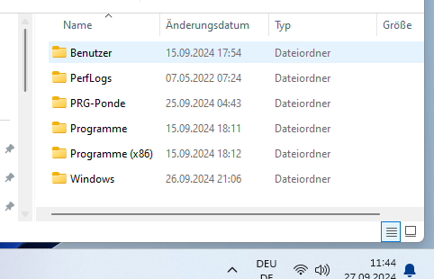

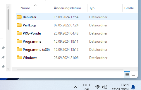

Kannst du mal im Explorer von C: und F: nachschauen, ob es da noch so aussieht?
Das ist meine Win11-Platte:
Und das hier ist die Win10-Platte:
Habe übrigens nun doch noch EASYbcd überredet, eine Eintragung im Boot Manager vorzunehmen:
Aber wenn ich beim Booten den Eintrag 2 wähle, findet Windows die Datei winload.efi nicht. Kann ich den Bootloader Pfad editieren? Falls ja, könnt Ihr bitte sagen, die der Pfad auszusehen hat?

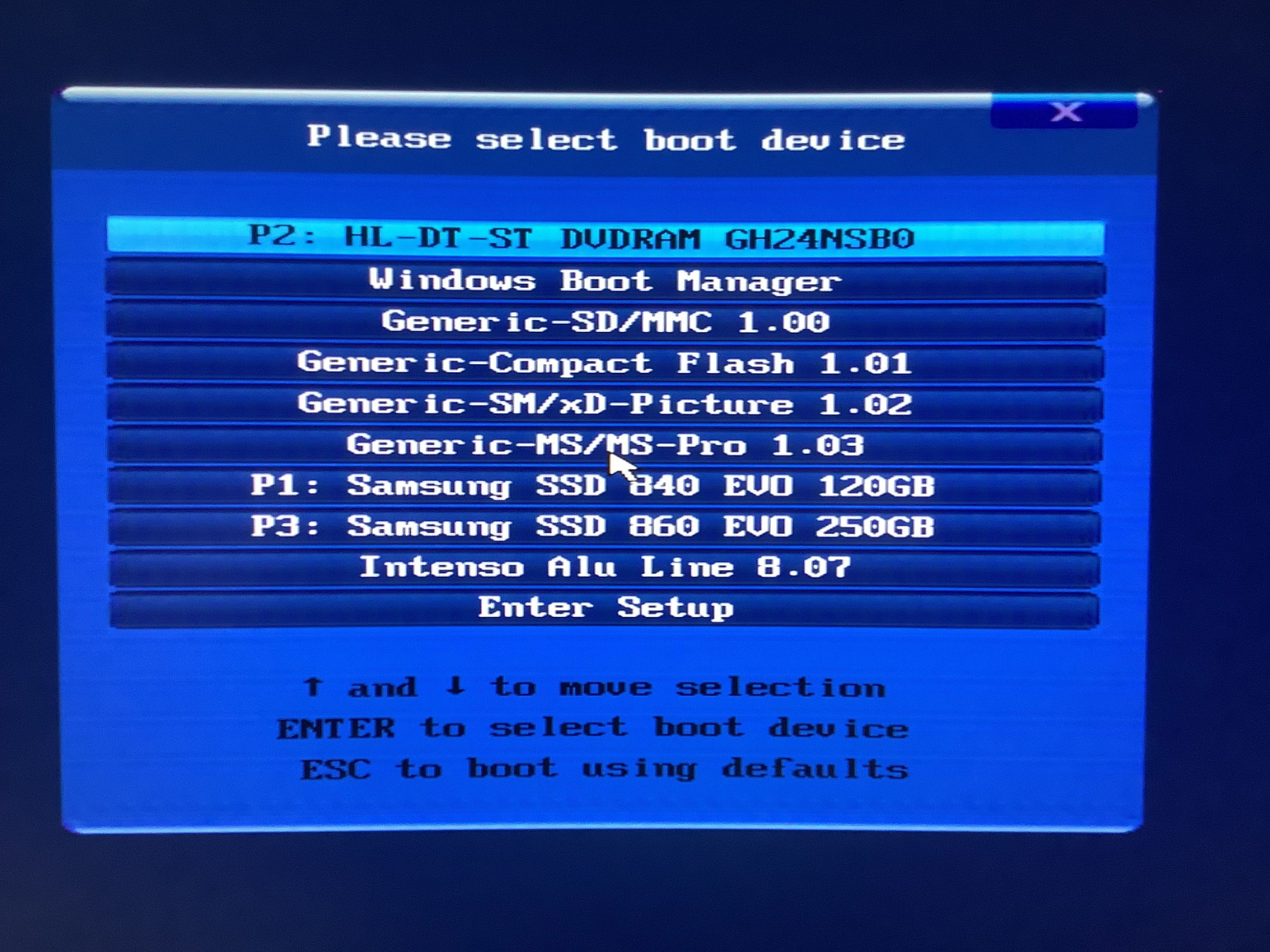

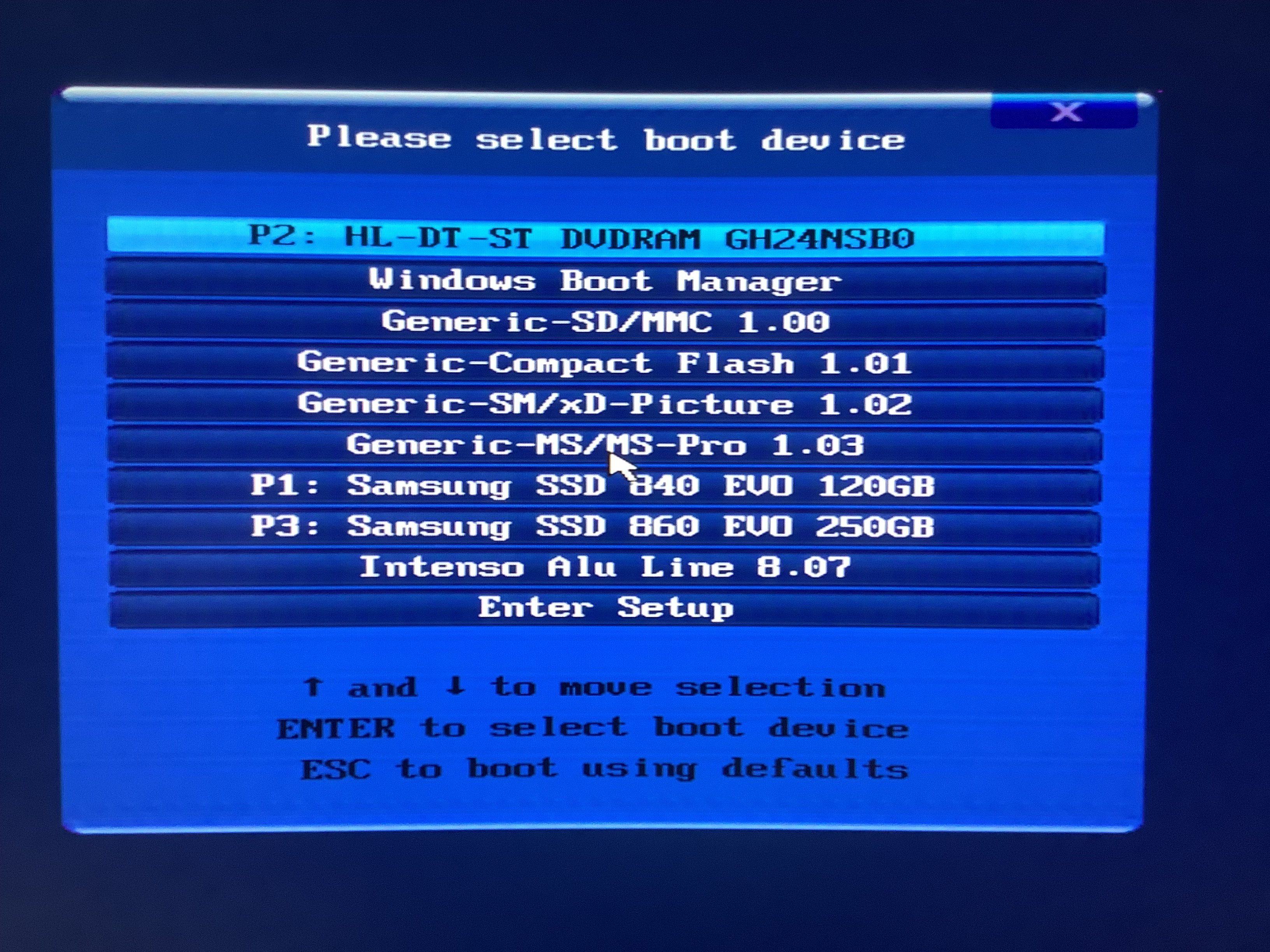

1) Was sagt denn der F12 Bootmanager vom Gigabyte-Board, der müsste eigentlich 2 Bootfähige UEFI-Drives
anzeigen ??
anzeigen ??
