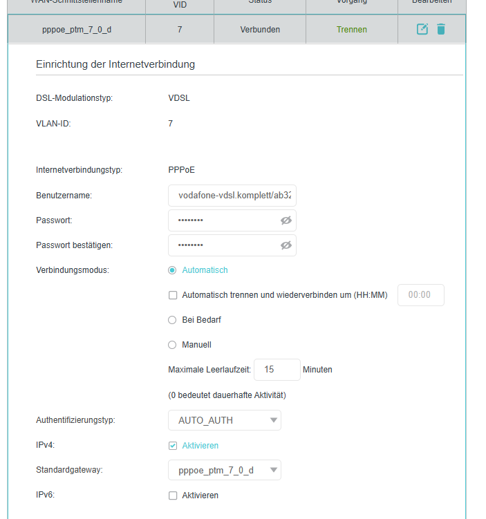

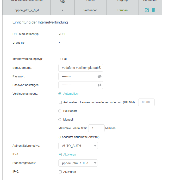

Also der Nutzername stimmt, sowohl beim Durchgehen am Phone als auch in der zugeschickten Mail passt es. Das Passwort stimmt soweit auch, es wurden inzwischen x neue generiert. Auch gibt es hier keine Sonderzeichen etc., was verschluckt werden könnte. Die Fritz kommt mit den gleichen Zugangsdaten ins Netz, allerdings stellt man dort nichts weiter ein als die Zugangsdaten.

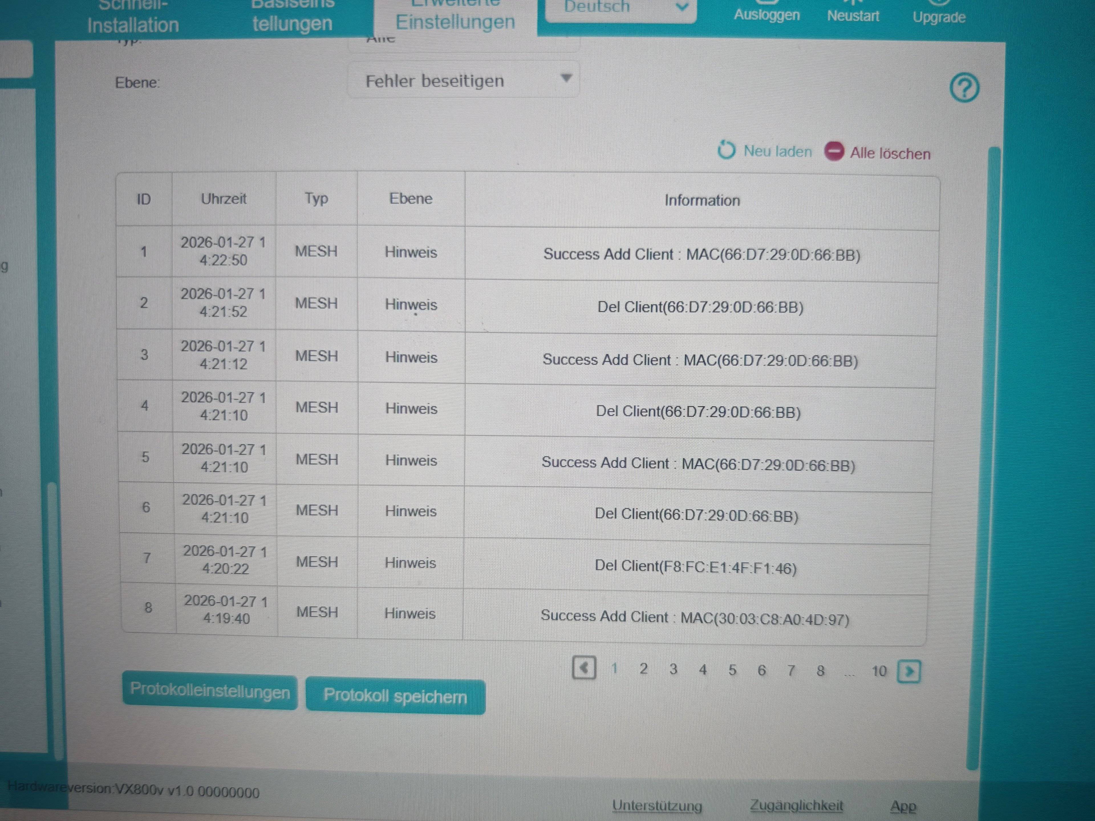

Die Log File hilft mir auch nicht weiter.

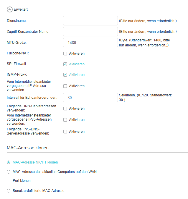

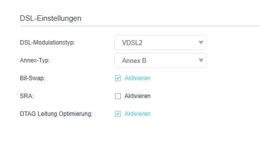

Ich poste Dir einfach mal kurz meine Einstellungen:

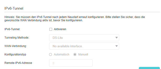

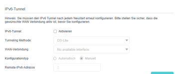

Edit: da ich kein IPv6 habe, Bild 4 dazu:

@H3rby hast Du das mit PPPoE-Passthrough (und dann dem Paketmitschnitt) schon angegangen oder scheitert das an irgendeinem Punkt, an dem wir weiter helfen können?
@TorenAltair : Vielen Dank. Bis auf die MTU-Größe, welche ich durch den Support auf 1492 stellen sollte, ist alles gleich.
Hinter der Fritte als WLAN-Router und bei einem Telekom Magenta Anschluss funktioniert die Box.
@norKoeri : Sorry, das habe ich glatt vergessen. Mache ich mich morgen noch dran.
