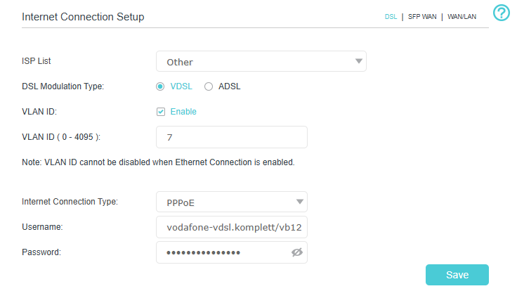

So siehts bei mir in der Fritzbox aus, eingerichtet über "andere". Vectoring-/Netzbetreiber ist Telekom.
vodafone-vdsl.komplett/vb1234567890
VLAN7
VPI 1
VCI 32
Wurde initial als DS-lite geschaltet und nachträglich vom Support auf vollwertiges Dual Stack umgeschaltet. Keine Änderung an den Einstellungen notwendig gewesen.
Dann quasi so:

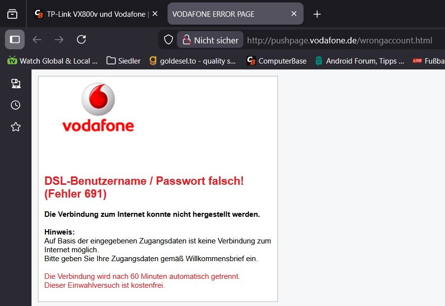

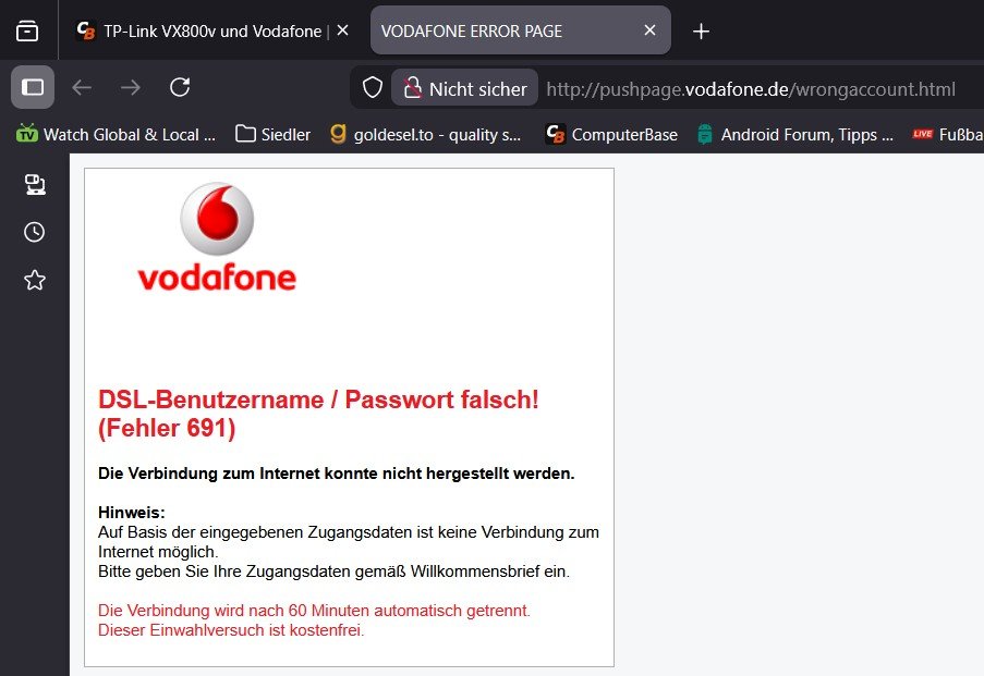

Hier auf dem Schreiben von 2016 leider nicht. Ich komme jetzt immerhin schon hier hin:
ist bei mir (TPLink-ISR) auch so mit dem Nutzernamen:

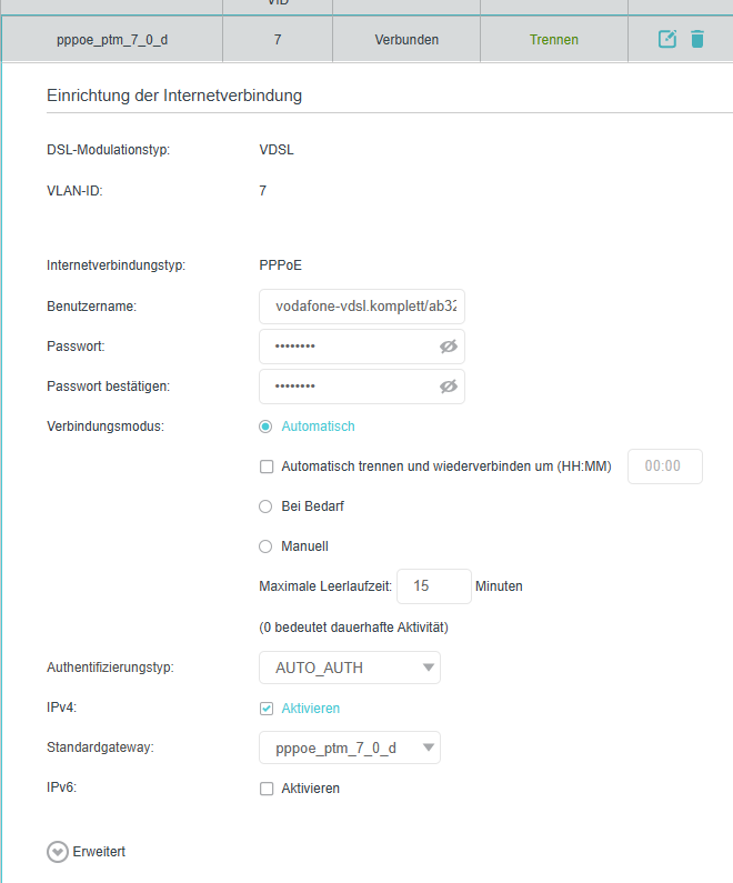

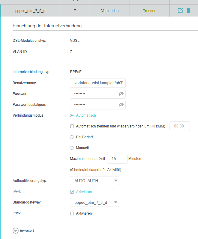

So, nach längerem Telefonat geht immer noch nichts. Inzwischen weiß ich, dass es ein Telekomanschluss ist, also VLAN ID = 7.
Die Firmware ist aktuell mit 800.0.16 (eine Stunde "Probezugang" sei Dank und ich sollte den MTU Wert von 1480 auf 1492 stellen, ist der Wert auch so bei euch @TorenAltair & @h00bi ?
Dann stimmt alles soweit, also VLAN-ID und MTU und IPv6, außer Benutzername oder Kennwort. Vielleicht hast Du irgendein Zeichen drin, welches TP-Link verschluckt. Müsstest Du mittels Deiner vorgeschalteten FRITZ!Box sehen können, also „PPPoE-Passthrough“ und dann „Paketmitschnitt“ auf „1. Internetschnittstelle“.
