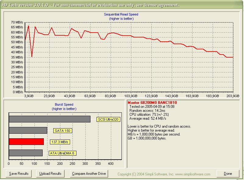

Im Grunde ja. Die Geschwindigkeit ist ja nur ein Teil der Neuerung, wovon man aber bei aktuellen Festplatten kaum einen Unterschied merkt! Egal ob ParallelATA (IDE), SerialATA 1 oder SerialATA 2! Selbst SCSI-Festplatten sind nur bedingt schneller (auf Grund von meist höheren Umdrehungsgeschwindigkeiten, welche dann aber auch eine aktive Kühlung benötigen...) ...
Messung einer 1 Jahr alten SATA(1)-Festplatte von Maxtor mit 8MB Cache, 200GB und 7.200 UPM findet sich im Anhang!
Daran sieht du, dass sich die Geschwindigkeit der Festplatte auch noch abhängig vom Festplattenbereich ergibt... Zudem ist natürlich (deine "transferrate") Sequential Read Speed, sowie (deine "übertragungsrate") Burst Speed angebene, welches die richtigen Fachbegriffe für die zwei Geschwindigkeiten sind!
Zu dem Test muss ich noch sagen: Hatte noch eine vielzahl von Programmen im Hintergrund laufen (WinAMP, Mozilla, ICQ, Explorer, etc.) und war diese auch noch am Nutzen, daher können die von mir ermittelten Werte noch nen Tick unter den eigentlichen Werten der Festplatte liegen!
