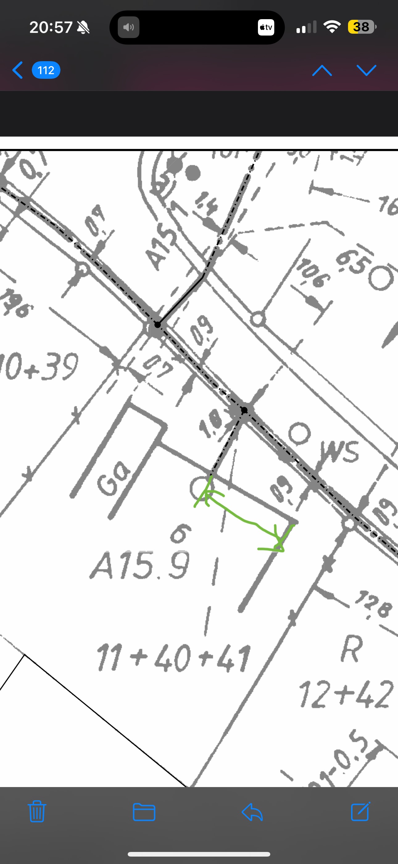

Guten Abend liebe Leute,
Komme selbst mit der Legende nicht weiter. Auf dem Grundstück sind Tiefbauarbeiten geplant.
Jetzt werde ich aus der 1,8 nicht schlau und aus 11+40+41.
Kann leider nicht wirklich herausfinden wo genau das Kabel jetzt verlegt wurde.
Hat da jemand eine Idee? 😁

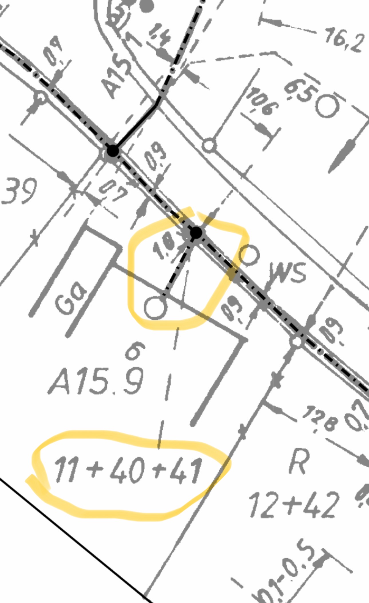

Die Kabel sind Erdverlegt.
11+40+41
11 Durchmesser des Rohres
Rest Abstand zum Verteiler und der Weg bis zu dir rein.
11+40+41
Danke erstmal für die Antwort :)
Und die 1,8?
Angaben wie weit es von der Hauskante oder andere Haushaltspunkte kann man nicht herausfinden oder? :)
Liebe Grüße
Das verstehe ich so halb. Ist es bis zur Grundstücksgrenze oder Straßenmitte😁 Danke nochmal.
Mir fehlt eher das Maß
Was außerhalb deines Grundstückes ist, ist für dich nicht relevant.
Das ist nur für eine Baufirma relevant.
Diese können auch solche Pläne lesen.

Da hast du wohl recht. 👍😁
Wie gesagt eigentlich fehlt mir nur der Anhaltspunkt wie weit es z.B. von der Hauskante weg ist 😁
Dieses Maß ist nicht angegeben. Man kann es nur indirekt erahnen. Siehe markierte Maße. Diese beziehen sich auf die Grundstücksgrenze.
Von der Muffe aus geht das Kabel dann ziemlich senkrecht ins Haus rein. Die "1,8" beziehen sich auf den Abstand zur Grundstücksgrenze. Ich würde das aber nicht als 1,8 lesen, sondern als 1,0. In Bezug auf die anderen beiden Maße von 0,9 macht das auch viel mehr Sinn.
11+40+41
Das würde ich nun eher nicht so lesen. Vor allem da beim nächsten Grundstück dann 12+42 steht. Und beim Grundstück davor 39. Das wäre dann schon sehr großer Zufall, wenn sich das auf irgendwelche Maße bezieht. Rohr ist auch keines drin, da es eine Strichpunktlinie ist, also direkt erdverlegt.
Nein, sowas hab ich tatsächlich noch nicht in einer Trassenauskunft in der Form gesehen. Möglicherweise bezieht sich diese Angabe auf die Doppeladern die herausgespleißt sind oder irgendwelche Parzellennummern von damals bevor Häuser standen und das ein Neubaugebiet war. Selbiges würde auch erklären, warum es keine Maße auf Gebäude gibt, sondern nur auf Grenzen.
