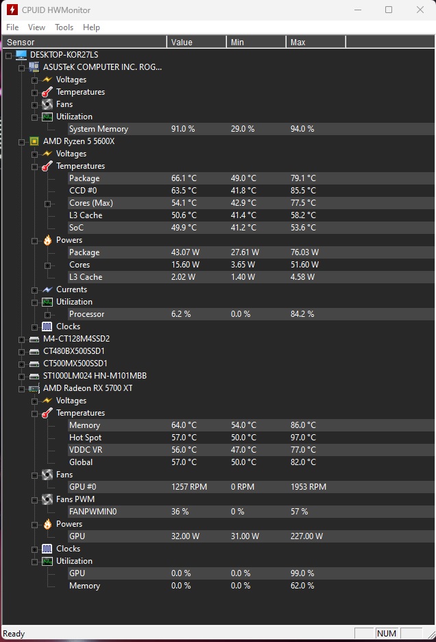

Ich habe mal einen Screenshot von HW Monitor angefügt.
Während Diablo 4 mitlaufen lassen. In diesem Zeitraum trat kein Fehler auf.
Um keine Verwirrung entstehen zu lassen: Alle Fans der Grafikkarte laufen.
Der mittlere Wert wird scheinbar nicht mit ausgelesen.

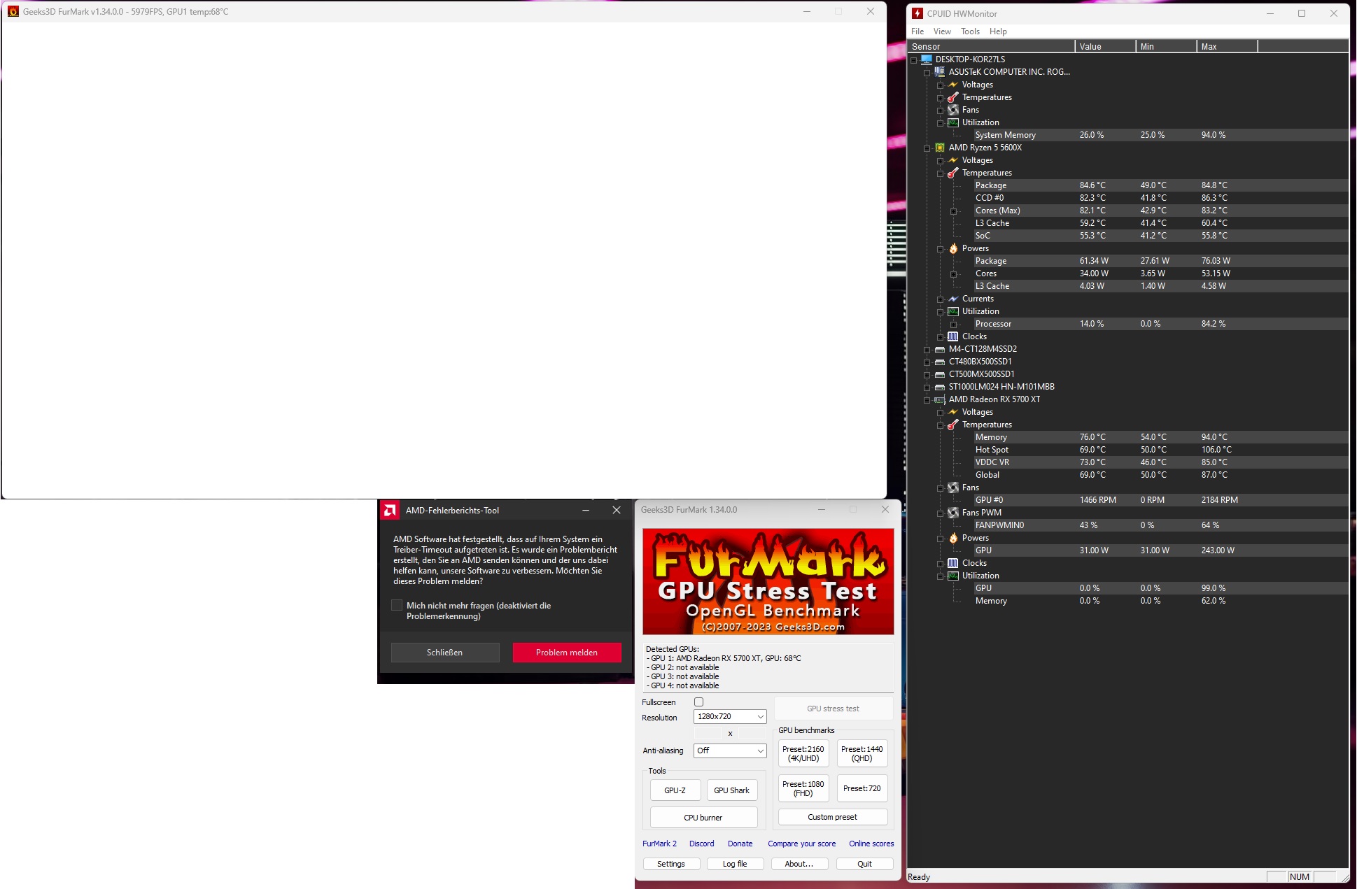

Ich würde das ganze aber noch mal unter Furmark machen.
Ich habe nun Furmark laufen lassen.
Treiber-Absturz (Settings auf default) nach 15min.
Keine Begleiterscheinungen wie Blitze, Fragmente, oder sonstiges.
Was mich kurz stutzig machte: Die Lüfter scheinen nur auf knapp 65% zu drehen.
Daraufhin habe ich in den Treibern nachgeforscht und eine Einstellung gefunden, welche die Lüfter auf 66% begrenzt. Ist das normal?
Also die Temps sehen mal alle normal aus für eine 5700XT.
Dass du den mittleren Fan nicht siehst ist auch normal. Der teilt sich eine Tacho-Leitung mit dem rechten Fan und das PCB der Karte selbst hat nur 2 FAN-Anschlüsse. Mein Tipp ist trotzdem weiterhin ein def. RAM-Modul.

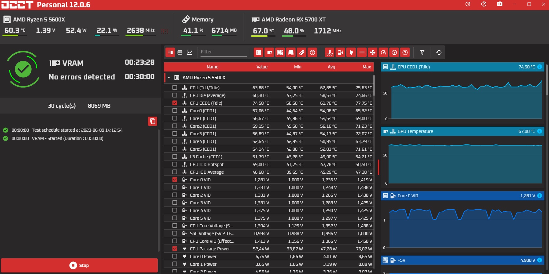

Eventuell mal mit OCCT einen VRAM-Test laufen lassen. Dann solltest du eventuell etwas sehen können.

OCCT lasse ich direkt mal laufen.
Die Backplate checke ich dann im Nachgang.
Bericht folgt.

Nachtrag:
2 Durchgänge OCCT.
Der erste ohne Fehler und der zweite bis zu diesem Punkt auch.
