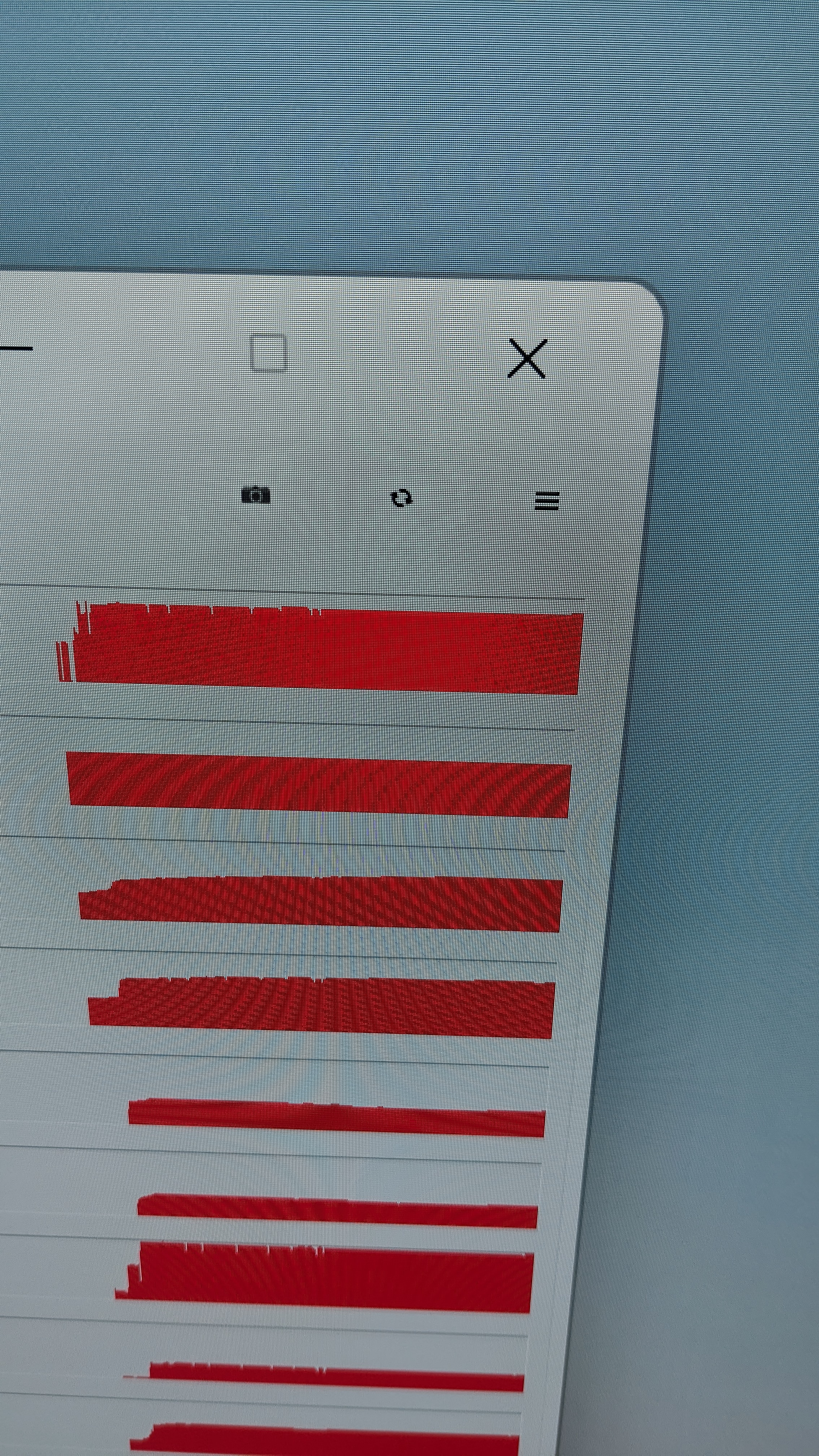

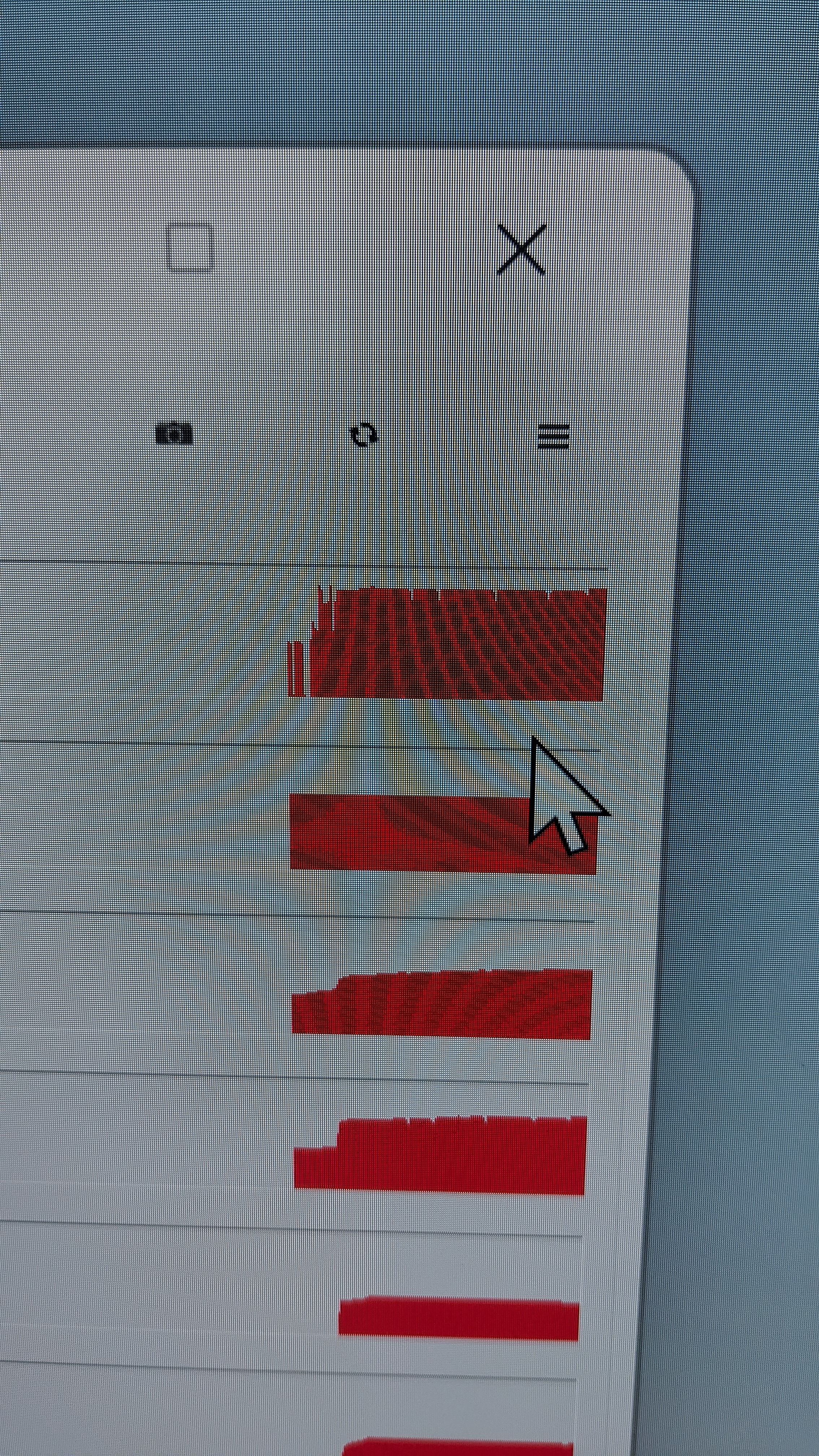

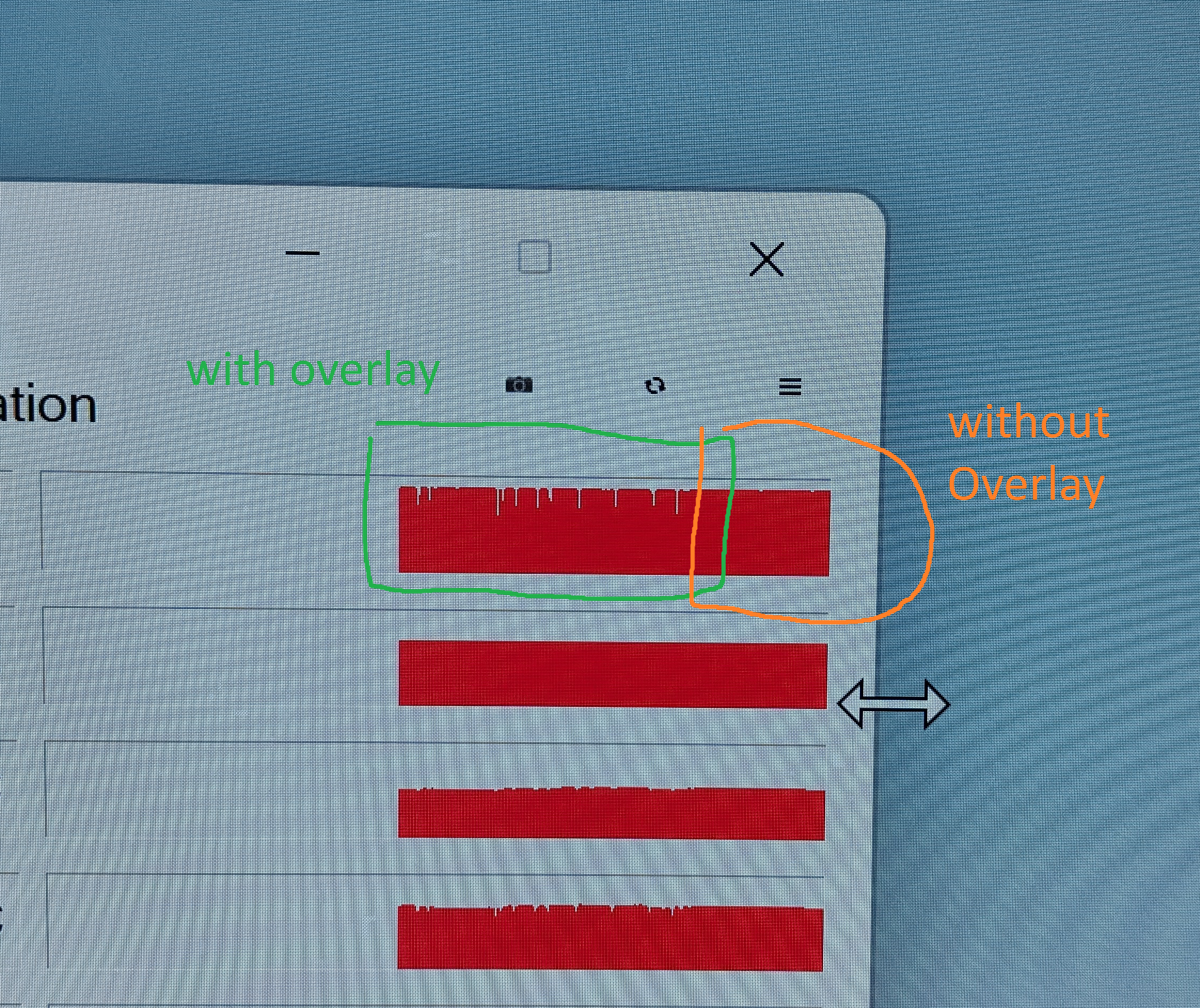

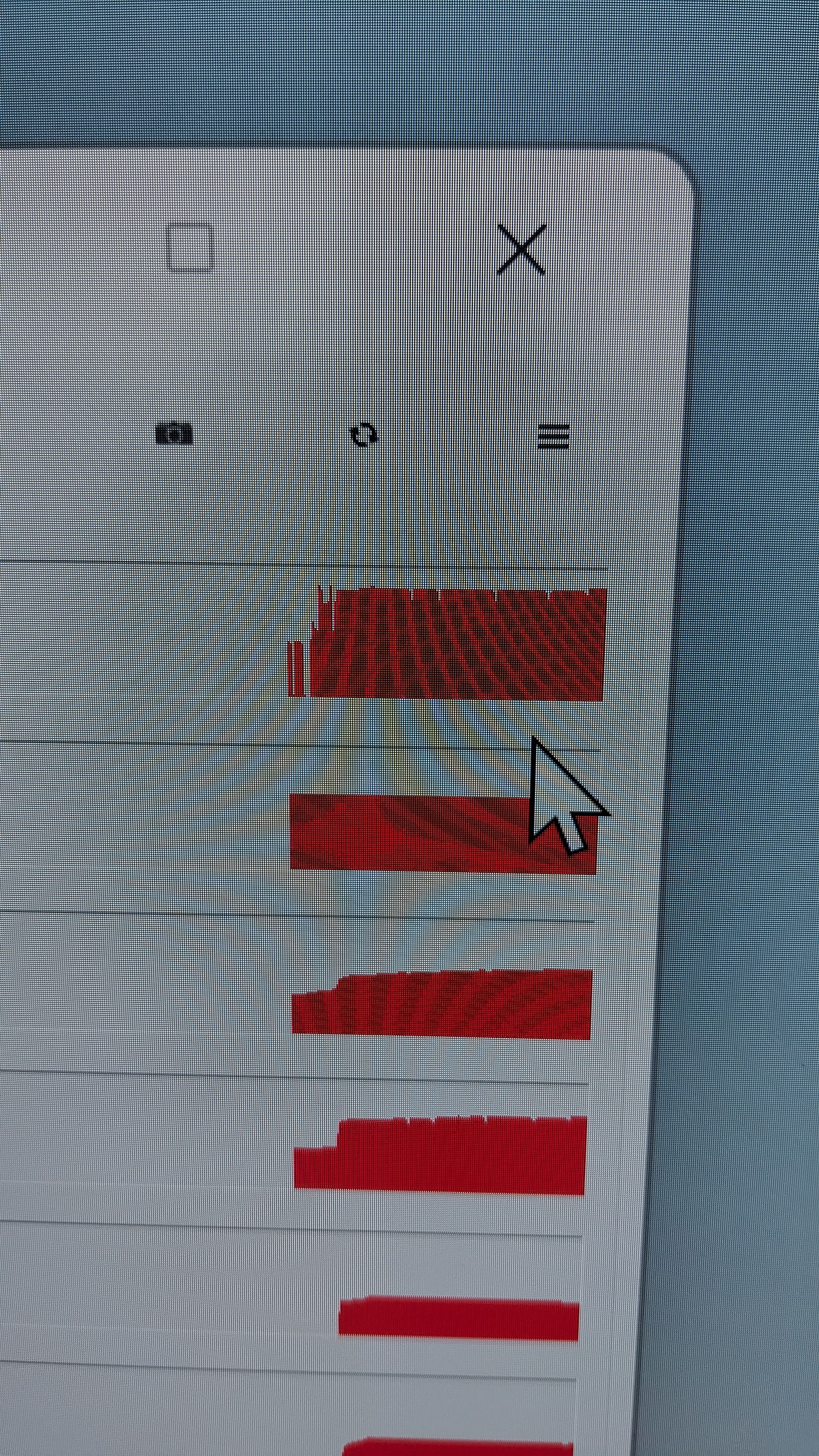

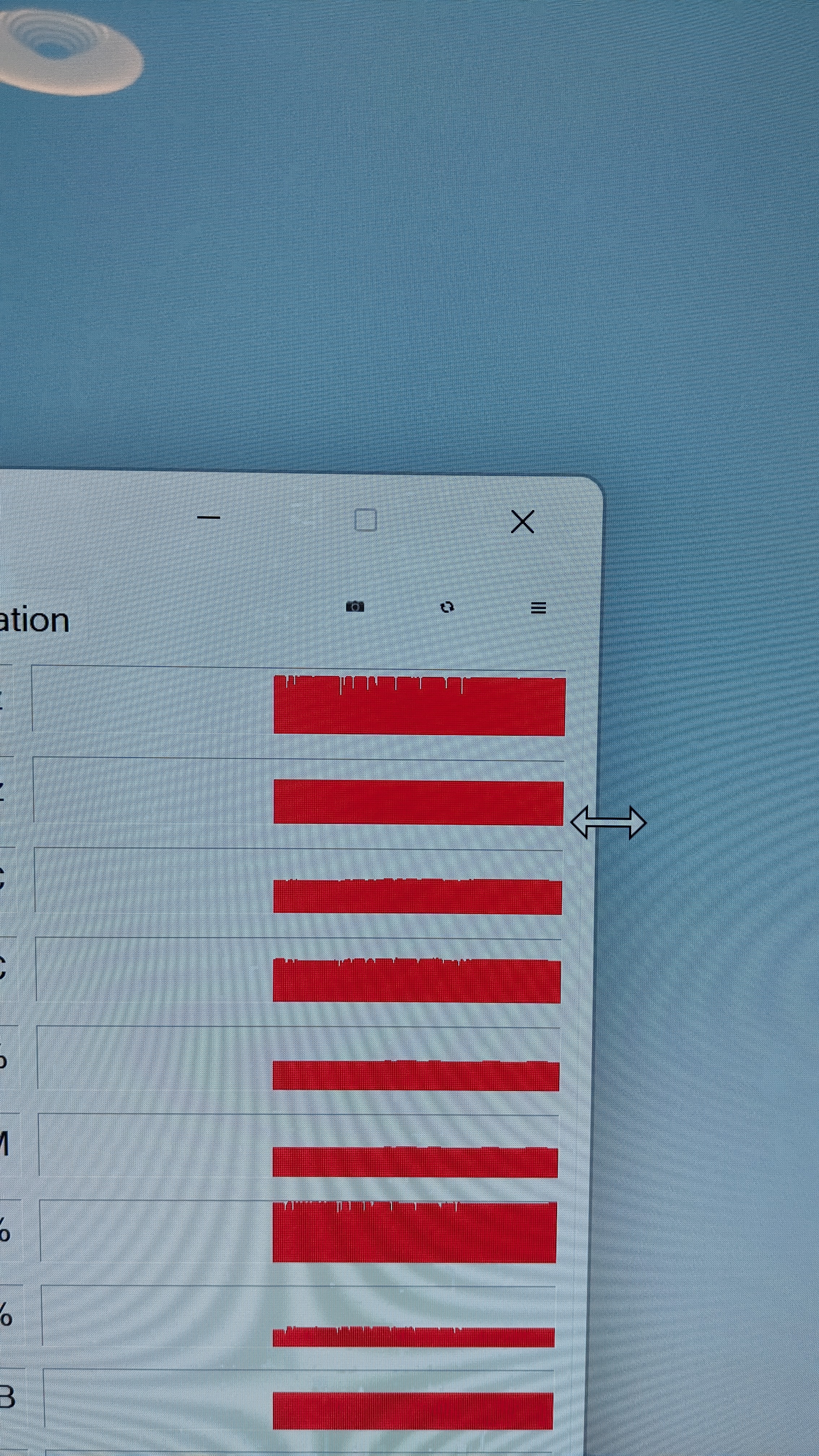

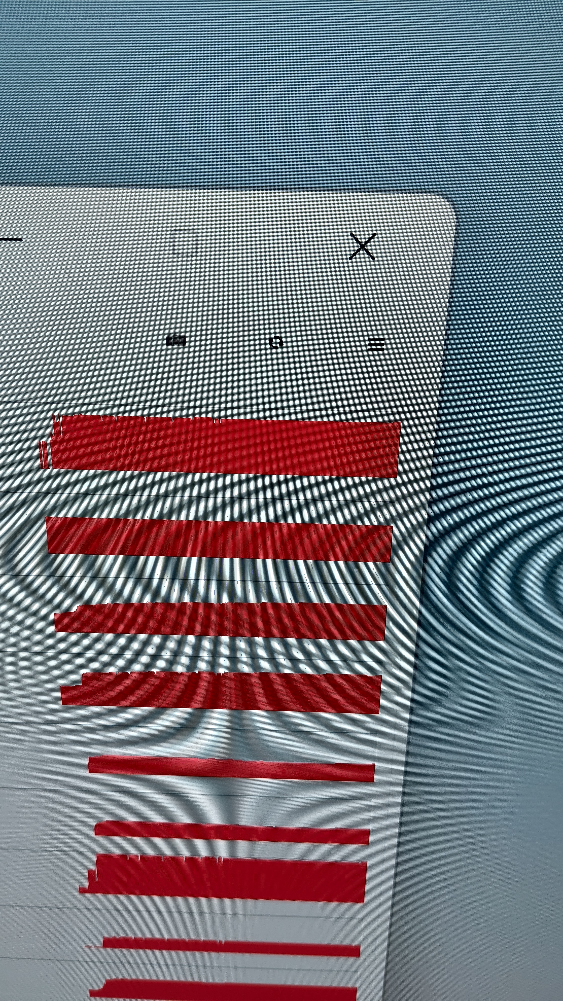

Ich vermute ich bin nicht der einzige mit Treiberabstürzen (UV und Standard), aufgefallen ist mir das bei Timespy und AW2 (leider hab ich noch nichts anderes am PC, aber bitte testet es und schaut es euch an
Problem:
Stellt euch im Spiel (bei mir AW2, vl passiert es bei anderen nicht) auf eine Position, bewegt euch nicht und schaut aufs AMD overlay, bei mir kommt ca. alle 10sek ein Ruckler (ms Bereich), takt und fps bricht kurz etwas ein (sieht man schön bei gpu z in der grafik)
In Bewegung fallt das nicht auf ist meine Vermutung
AMD overlay deaktivieren, funktioniert 👍
(Ganzer Tag ohne Abstürze)
Ich hab hier kein Thema gefunden dazu, deswegen die bitte dies bei euch auch mal kurz zu testen, auch mit anderen overlay progs, würde gerne eines nutzen das funktioniert

Das ist übrigens nicht das AMD Overlay. Dieses schaltet man mit Strg-Shift-O hinzu. Was auch immer du da abfotografiert hast, anstatt Screenshots zu machen, sieht eher nach GPU-z oder ähnlichem aus.
Dahingehend, nein, ich hatte in den vergangenen 8 Jahren seit meiner RX470, der Vega56 und nun der 6700XT noch zu keinem Zeitpunkt ein solches Verhalten beim Zuschalten des Overlays festgestellt.

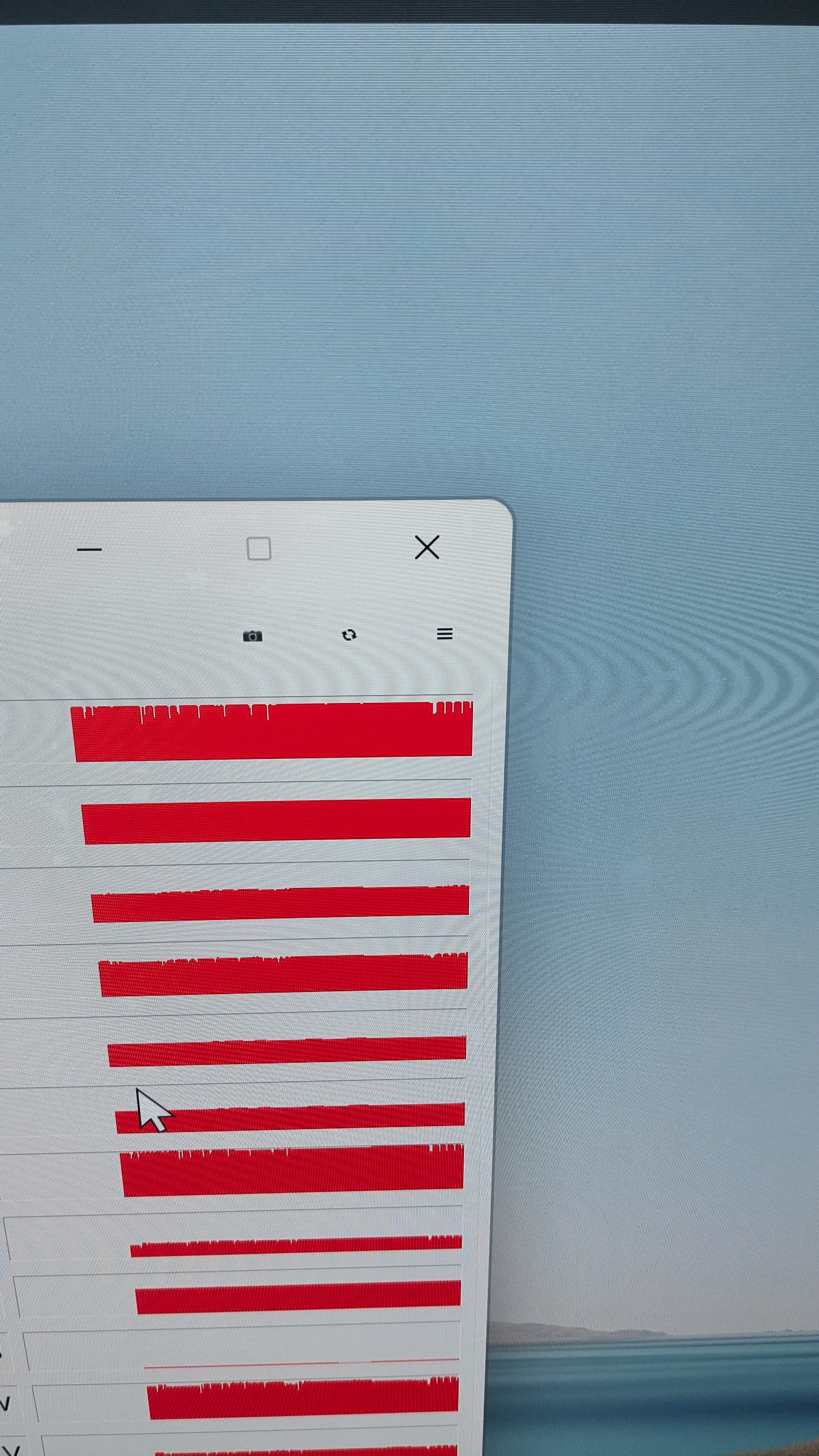

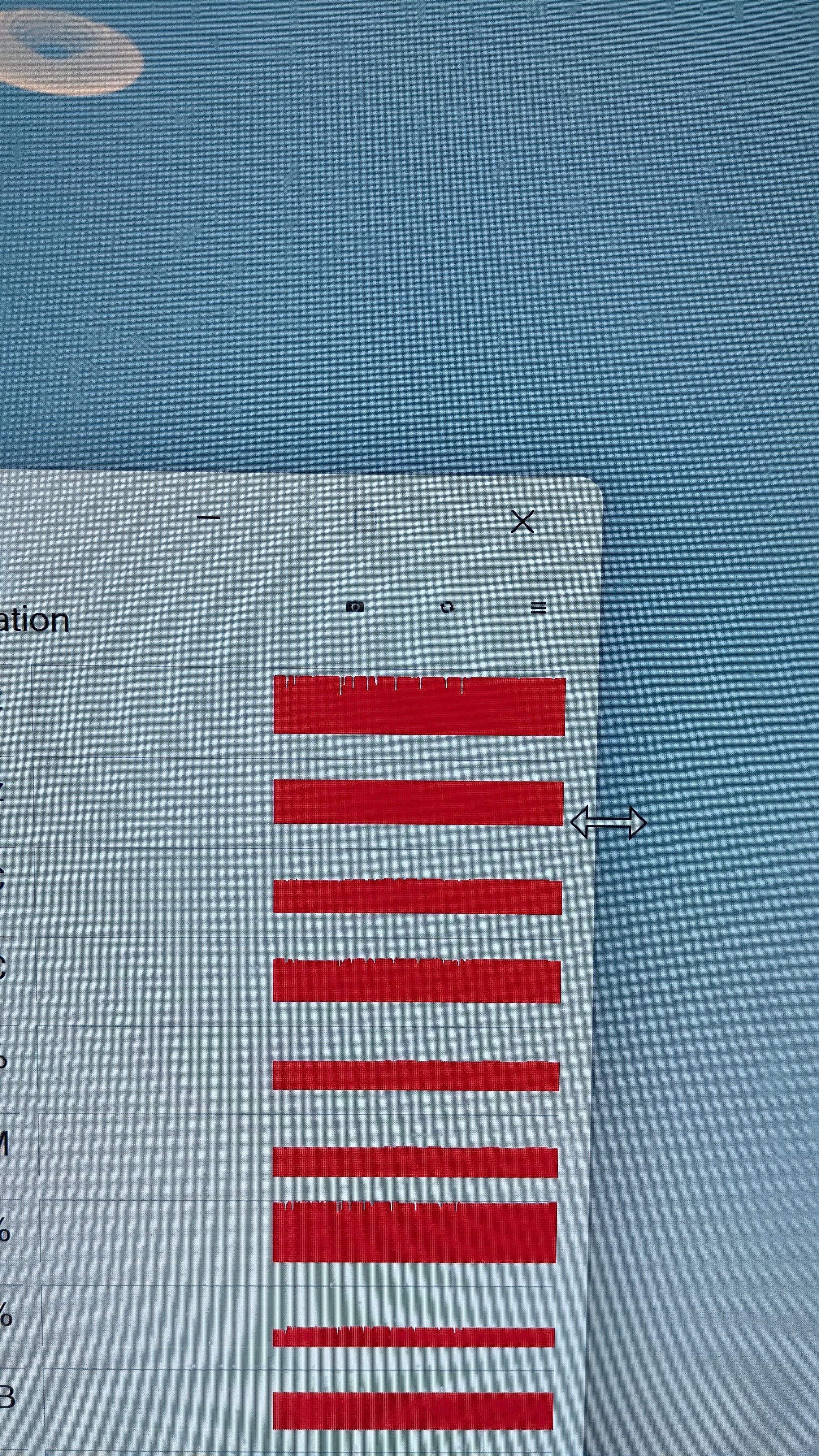

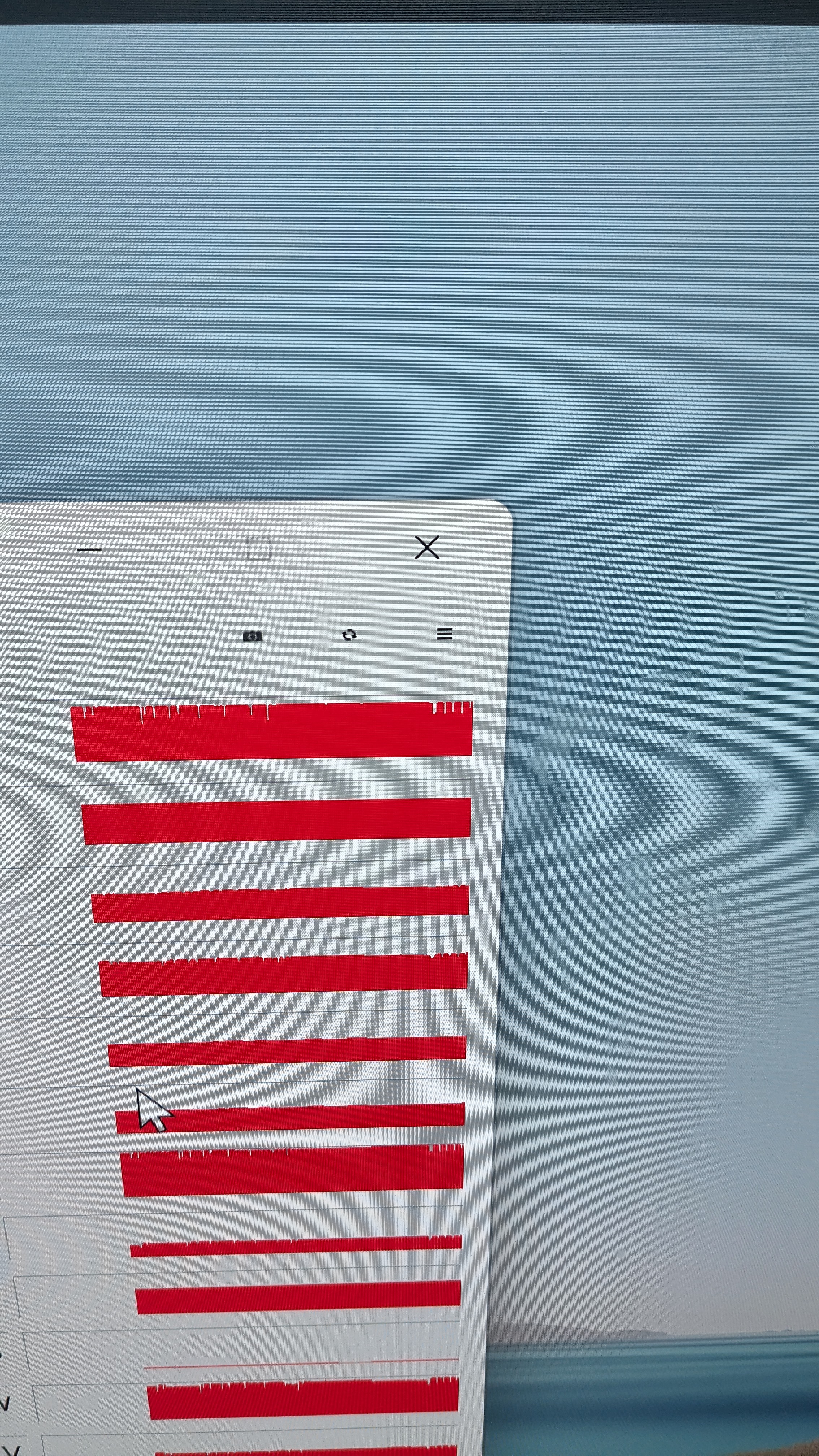

@Captain Mumpitz bitte richtig lesen
Das overlay wird so eingeschalten wie du schreibst das weis ich 👍
fotos sind von gpu z und zeigen die einbrüche beim zocken mit und ohne AMD overlay (hier in AW2)
am desk hatte ich gpu-z mitlaufen um danach zu kontrollieren 😉
Aber man sieht ja im game beim overlay schon das die fps um ca10 und der takt um 300mhz kurz einbricht wenn der ruckler auftritt
Auch bei Timespy sieht man ruckler mit dem AMD overlay wenn man genau hinsieht
Im video sieht man es schön, das sind dann die spikes nach unten von gpu-z
Wie gesagt, ohne 0 probleme und eine linie ohne spikes
Gibt dasselbe video mit Standard Werten der Karte, kpl das selbe Problem
