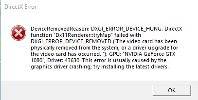

Neue Fehlermeldung bei PVZ:
821451
Es reicht schon das die Grafikkarte für eine Sekunde bei 100% ist --> Crash

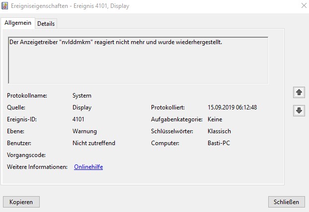

Fehler in der Windows Ereignisanzeige:
821452
Treiber wurde immer neuinstalliert. Habs auch schon mit DDU probiert, aber hat alles nichts gebracht.
