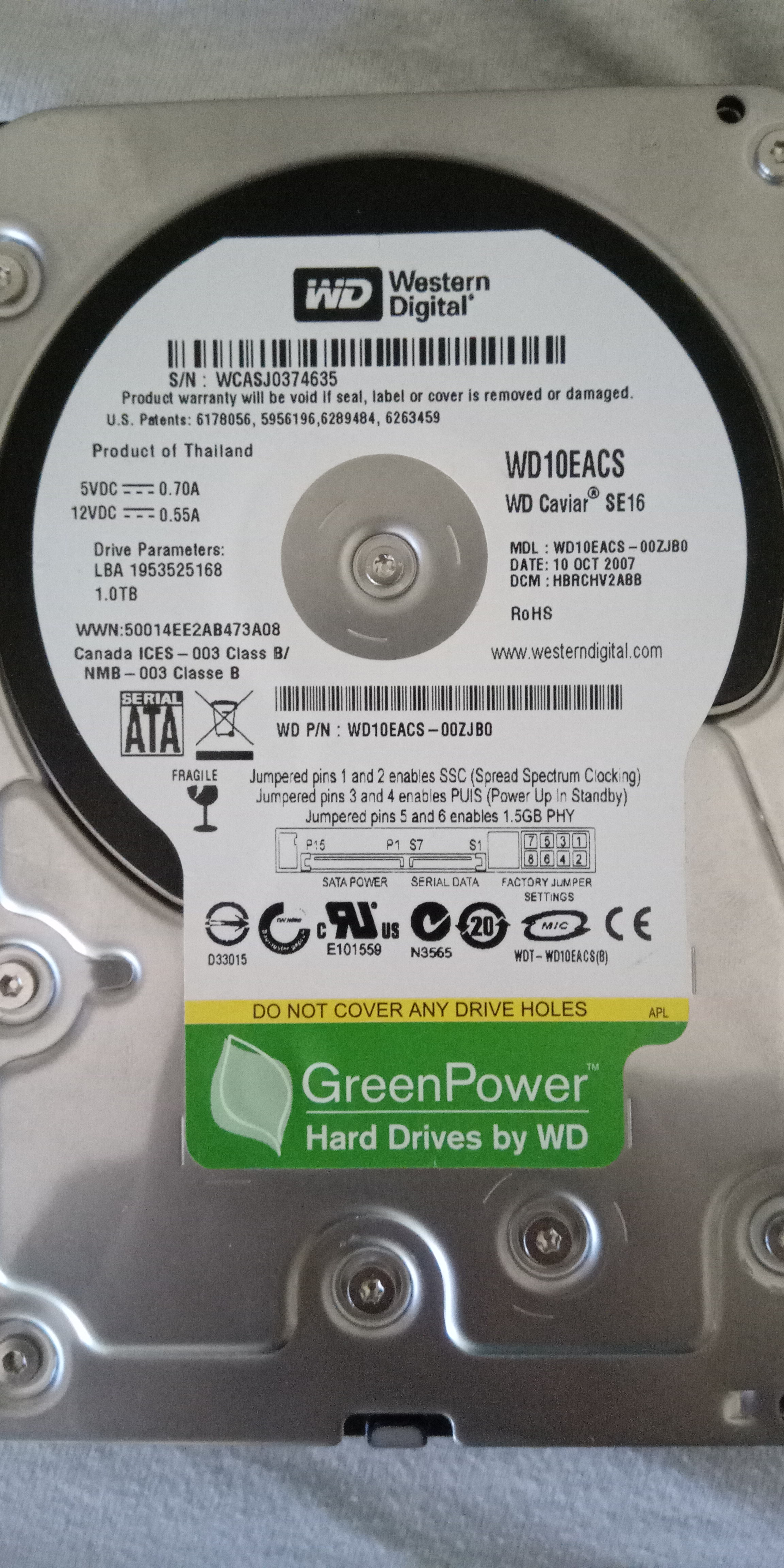

Hallo liebe Community,
Und zwar hab ich mir einen Pc zusammengebaut (meinen ersten)
Und es ist alles fertig hnd startklar. Ich hab mir ein USB Stick mit Windows 10 und nem key gekauft. Das problem ist wenn ich auswählen will wo ich es drauflade wird mit kein Treiber/Laufwerk angezeigt. Obwohl ich eine HDD angeschlossen habe. Mir erzählte ein Mitbewohner das ich irgendwie ein trieber installieren muss oder so. Kann mir jemand genauer erzählen was ich machen muss damit mein Pc die festplatte erkennt.
Hier ein bild von der Festplatte.
Ich bedanke mich schonmal im Voraus
MfG
sata Strom angeschlossen? Und wieso heutzutage windoof auf hdd?
da muss man keinen Treiber installieren, da gibt es auch keinen.
Warum willst du Windows denn auf so ne alte langsame HDD installieren?
Warum keine schnell neue SSD?
Welche Hardware hast du denn generell?
Welches Betriebssystem versuchst du zu installieren? bei Win10 auch die aktuellste Version 2004 genutzt?
Ist die hDD auch richtig mit dem Netzteil und mit dem Board verbunden?
Wird die HDD denn im BIOS/UEFI erkannt?
Steht der SATA Mode zufällig auf Raid und nicht auf AHCI? wenn ja umstellen
Reaktionen: Toastonator
Für HDDs gibt es keine Treiber.
Es wird an deinem restlichen PC liegen, den du nicht genannt hast.
Und wo kommt der USB Stick her? Selbst erstellt? Oder gekauft? Bei fertig gekauft ist die Version sicher uralt.
Und warum so eine uralte HDD? Damit machst du dir dein ganzes PC-Verhalten kaputt.
Reaktionen: Tranceport
Du willst nicht ernsthaft das Betriebssystem auf eine (alte) HDD installieren? Ansonsten: Eine Festplatte oder SSD braucht keine Treiber...
eig schon, wenn du auch sata an PC und Strom anschließt

Richi39 schrieb:
Wird der pc die SSD dann direkt erkennen?
jop, genauso wie ne HDD, wenn du ne passende zum Anschluss kaufst.
Ne HDD wird auch sofort erkannt, wenn die richtig angeschlossen ist und die nicht defekt ist

Also, hier hast Du zumindest mal erwähnt, dass Du eine "M.2 128 GB SSD" hast... dann solltest Du da auch drauf installieren.
Edit: Außerdem steht in Deinem anderen Post etwas von "Der privat Verkäufer vom Mainboard sagte es sei Windows 10 drauf." Mal ganz abgesehen davon, dass Windows sicher nicht "auf dem Mainboard" ist: War das dann doch nicht so?
Reaktionen: cartridge_case
Richi39 schrieb:
ine M2 Ssd 64 gb glaub ich.
echt, guck mal genau nach, welche du genau hast.
die wird ja sicherlich nicht unr 64gb groß sein.
Welche M.2 SSD ist es genau?
Wenn du schon ne SSd hast, warum willst dir dann noch ne SSD kaufen, Installiere doch Windows auf die M.2 SSD
dein Board hat zwei M.2 Slots, je nachdem welche du genau hast, geht die nur in einem von beiden.
Der M.2_2 Slot unterstützt halt nur M2. PCIe SSDs und der M.2_1 Slot unterstützt M.2 PCIe und SATA SSDs.
Noch dazu wird der SATA5 und 6 Slot deaktiviert, wenn ne M.2 SSD im M.2_1 Slot drin steckt, wenn da deine HDD an den Slots steckt, wird die nun mal nicht erkannt

Richi39 schrieb:
ich hab eine 120 gb von intenso (neu)
und in welchem Slot steckt die? in M.2_1 oder in M.2_2? und welche Intenso SSD ist dass denn nun genau?

Dein Mainboard hat zwei Slots. Guck noch einmal genau - und vor allem: Guck ins Handbuch. Es kommt drauf an, ob die Intenso eine M.2 PCIe oder eine M.2 SATA ist - musst Du dann in den passenden Slot stecken.

deine M.2 SDD ist sicherlich ne M.2 SATA SSD und steckt im M.2_2 Slot, welche nur M.2 PCIe SSDs unterstützt, klar, das da nichts erkannt wird
