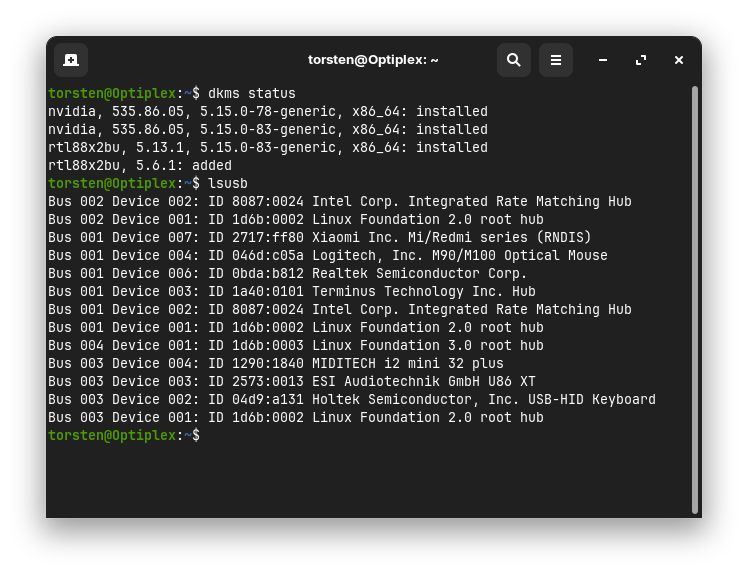

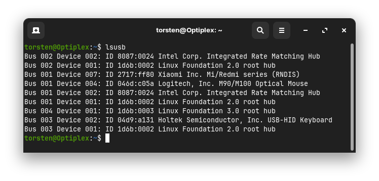

Ich nehme an, dass Device 006 (Realtek [...]) deinem Wifi-Stick entspricht. Ändert sich die Ausgabe von lsusb, wenn du den Stick abziehst?

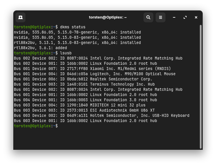

Was ich hier merkwürdig finde, dass hier 2 Versionen installiert / vorhanden sind. Die selbsterstellte 5.13.1 und da drunter steht noch mal die älter 5.6.1 (die eigentlich für Kernel 5.10 ist). Eventuell kommen die sich ja ins Gehege.
Ich finde auch komisch, dass es anscheinend 3 verschiedene Repositories für den Realtek Chip gibt.
Ich hatte Fastoe verlinkt. HITCHER_I hatte morrownr verlinkt und im Ubuntu Users Forum Post verlinkt von mo wurde cilynx genannt.

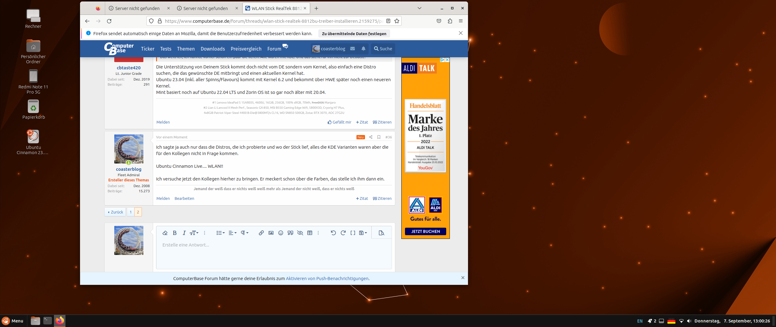

Ubuntu Cinnamon Live.... WLAN!!
Ich versuche jetzt den Kollegen hierher zu bringen. Er meckert schon über die Farben, das stelle ich ihm dann ein.
(13 Uhr kann aber nicht stimmen... grmpf)
