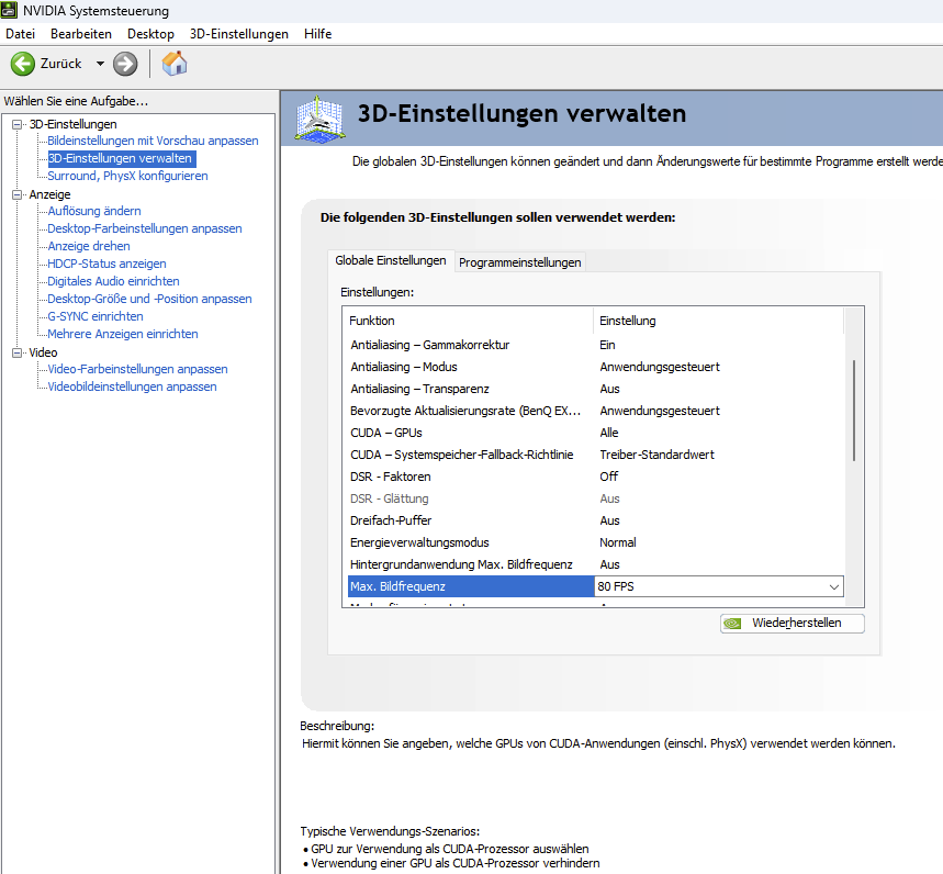

Wo genau stelle ich das im Treiber ein bzw. wie kann ich auf den Treiber zugreifen und das dann dort einstellen?
Mit dem FPS-Limit ist dann nicht gemeint, die Anzahl der Frames im jeweiligen Spiel unter der Grafikoptionen einzustellen, sondern eher übergeordnet?
Ja, das FPS Limit in der NVIDIA-Systemsteurung ist übergeordnet:
Aaahhh! Danke!!!!
Und diese Maximale Bildfreuquenz hat nichts mit der Aktualisierungsrate des Monitors zu tun, welche ich in den Anzeigeeinstellungen des Bildschirm auf dem Desktop einstellen kann?
Jain. Die Aktualisierungsrate des Monitors gibt an, wie häufig die Anzeige aktualisiert wird. Das FPS Limit gibt an, wie viele Bilder die GPU maximal erzeugen darf. Im Spielbetrieb erzeugt die GPU idealerweise genauso viele Bilder wie der Monitor ausgiebig, entweder variabel oder fix.

1) Wenn ich im NVIDIA Treiber 60 FPS, wie von dir aufgezeigt, vorgebe und im Spiel selbst bspw. 144 FPS einstelle, werden dennoch nur 60 FPS durch die GPU erzeugt?
2) Wenn im Monitor eine Aktualisierungsrate von 144 Hz eingestellt ist, gibts das dann qualitative Einbußen, wenn nur 60 FPS erzeugt werden? Wenn ja, wie könnte dem entgegengesteuert werden?
Dein Monitor unterstützt variable Synchronisation, d.h. du solltest ihn auf 144 Hz einstellen und G Sync im Treiber aktivieren, aber niemals VSYC (vertikale Synchronisation) in Spielen. Dann laufen GPU und Monitor exakt synchronisiert, mit der Anzahl Bilder, die die GPU erzeugen kann, bis zum eingestellten FPS Limit. Das ganze funktioniert nur im Bereich zwischen 40 und 144 Hz, siehe technische Daten vom Monitor.
1) Ja, der Treiber limitiert hart
2) Ja, 60 ist gefühlt vielen zu wenig
Lese dich in G-Sync ein und setze ein für dich angenehmes FPS Limit z.B. 80, 100 oder 120 FPS.

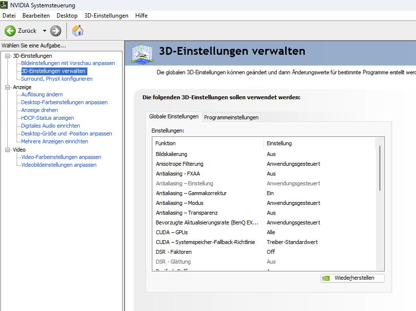

"G-Sync einrichten" wird bei mir gar nicht angezeigt?
Woran mag das liegen?
AMD-Flo schrieb:
Ist der Treiber aktuell?
Ja.
AMD-Flo schrieb:
Wie ist der Monitor angeschlossen?
HDMI
AMD-Flo schrieb:
Ist der Monitor wieder auf 144 Hz eingestellt?
Ja, die Aktualisierungsrate hatte ich in den Anzeigeeinstellungen nach euren Hinweisen wieder korrigiert.

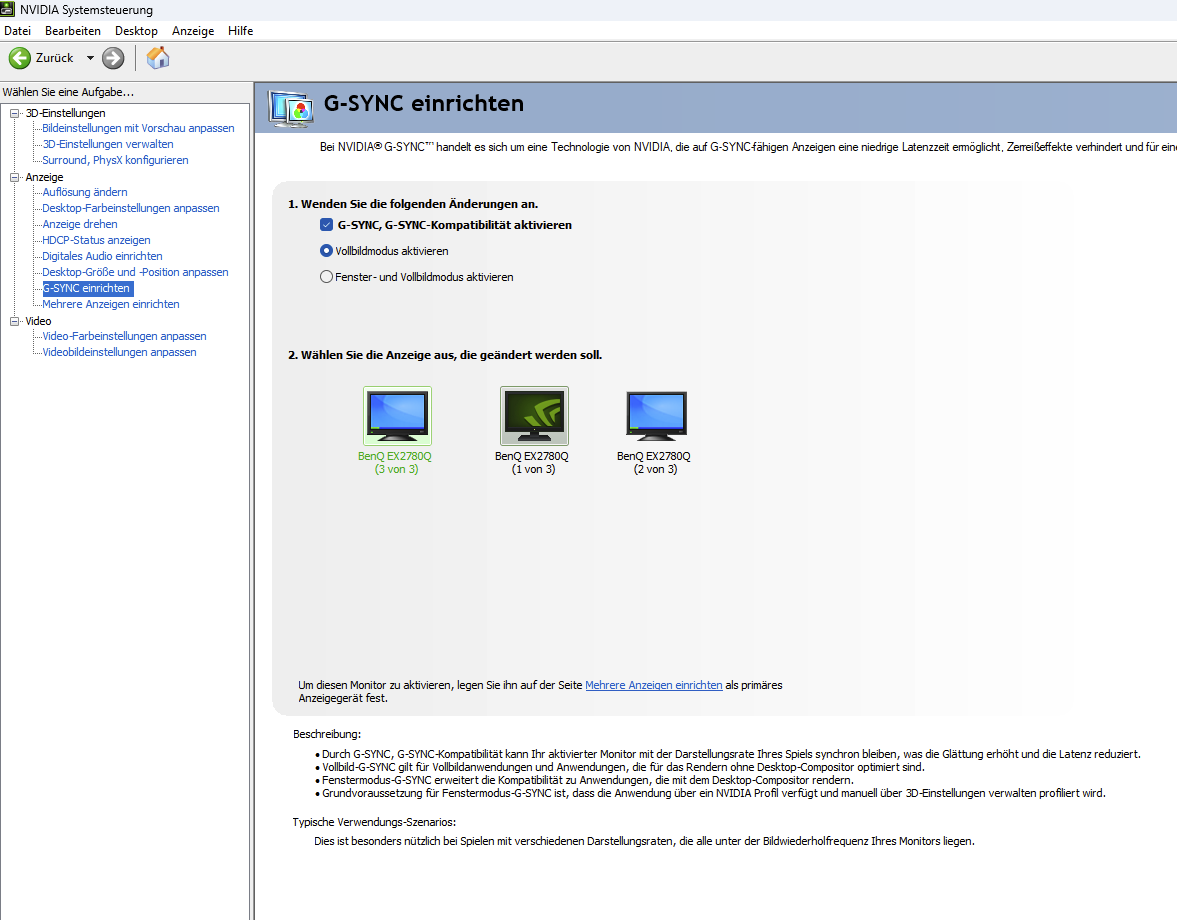

Der Anschluss über den DisplayPort brachte die besagte G-Sync-Auswahl im Treiber.
