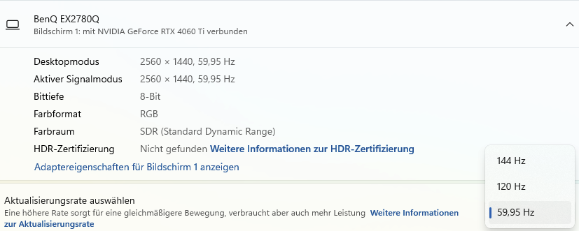

Unter Anzeigeeinstellungen habe ich die Aktualisierungsrate geändert:
Monitor:
Monitor:
Damit beschneidest du aber deinen 144Hz-Monitor. Ist doch Blödsinn.

Mosed schrieb:
Ein Monitor hat keine FPS, sondern Hz. Und einen 144 Hz Monitor auf 59,95 Hz laufen zu lassen ist wenig sinnvoll.
Okay. Danke für den Hinweis.
