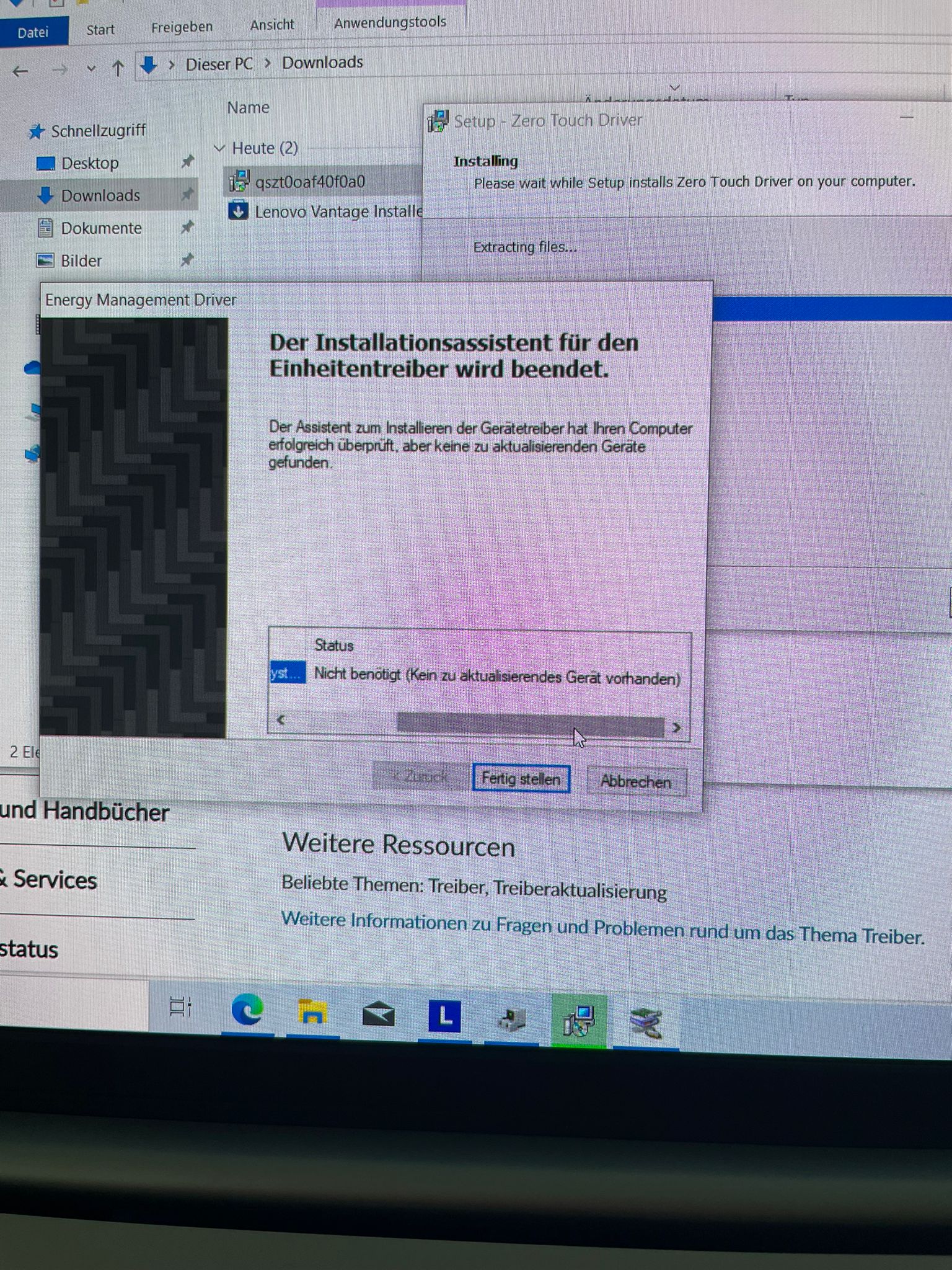

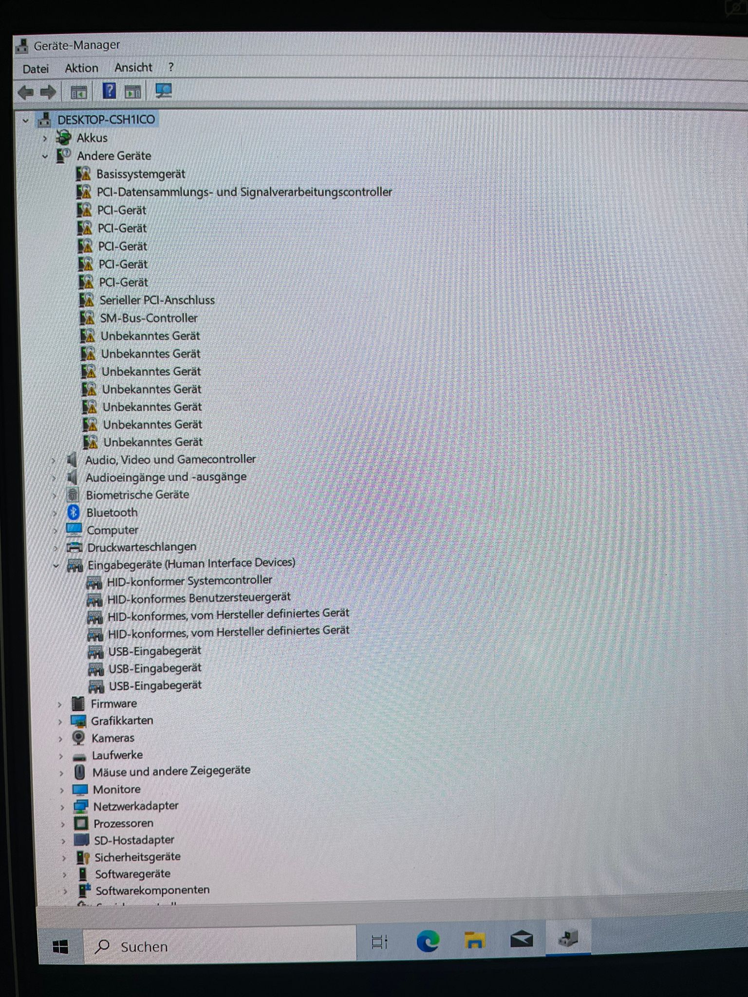

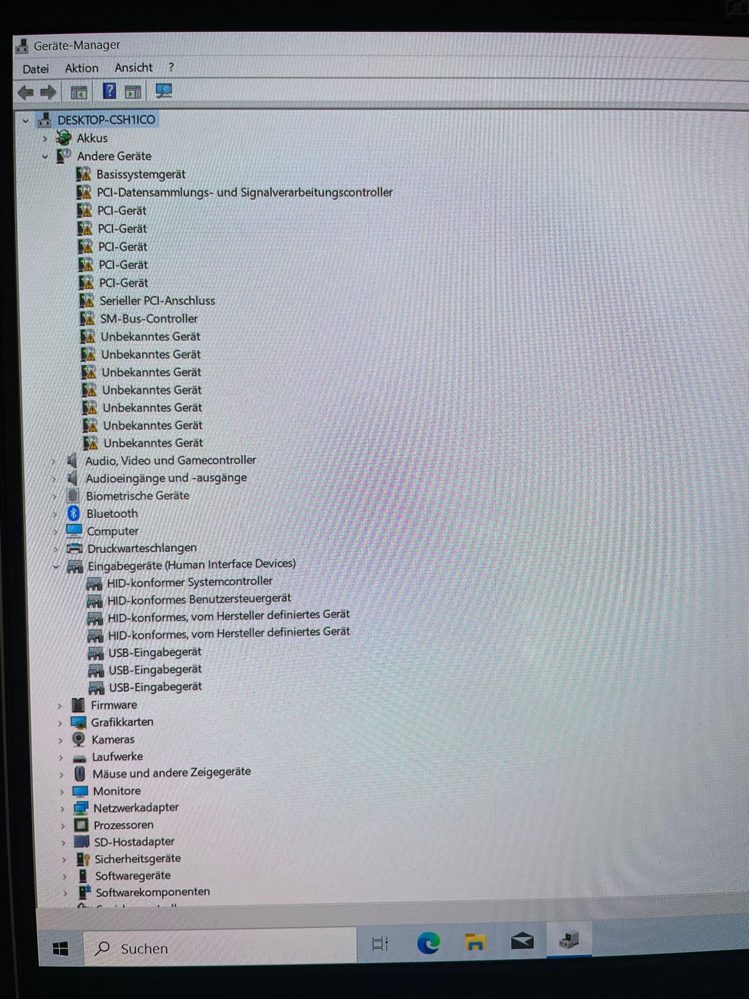

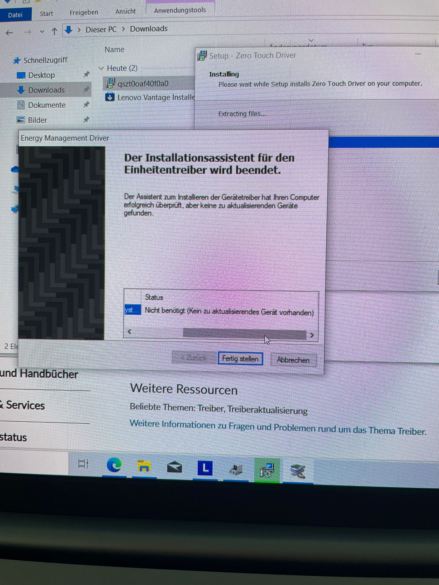

So ich habe Windows update gestartet sowie die Lenovo Vintage app durchlaufen lassen.
Alles ist schön und gut nur das der mir immer noch diese Probleme anzeigt (siehe Anhang) und mein Touchpad funktioniert nicht.
Ich habe den Touchpad für mein Modell auch installiert, nur das es nichts ändert und ich mein Touchpad nicht nutzen kann. Beim Status zeigt er nach dem Installieren das an: ,,Nicht benötigt (Kein zu aktualisierendes Gerät vorhanden)"

Dass da soviele noch übrig sind... ungewöhnlich, hat Vantage irgendwelche Fehlermeldungen gebracht, oder sagt dass das alles aktuell ist?
Edit: ok. könnte natürlich sein, dass sich Vantage schlicht an die Prüfung hält "erkanntes Windows = 10" + "Bereitgestellte Treiber = für Win11 only" und deshalb keine installiert.
Deswegen dann vielleicht doch einfach alle Treiber manuell runter laden die Lenovo für Win 11 anbietet, und der Reihe nach installieren. Was dann noch übrig ist:
Bei den ganzen Geräten mit Ausrufezeichen rechtklick --> Eigenschaften --> Details --> und dann gibts Einträge mit Vendor ID und Hardware ID. danach kann man dann googlen und heraus finden welches Gerät es konkret ist und danach wiederum Treiber suchen.
Reaktionen: Smily, Espero und Azghul0815

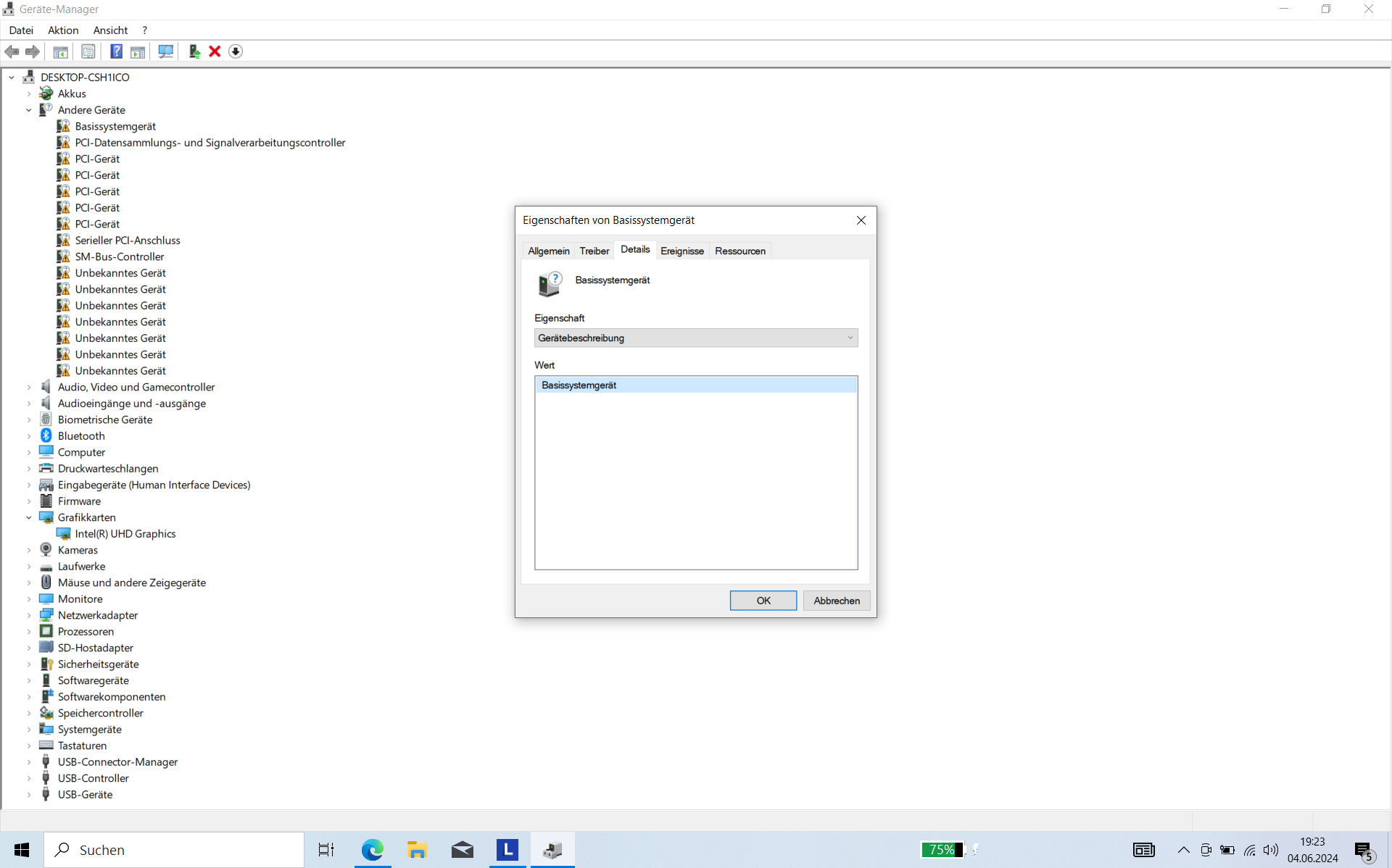

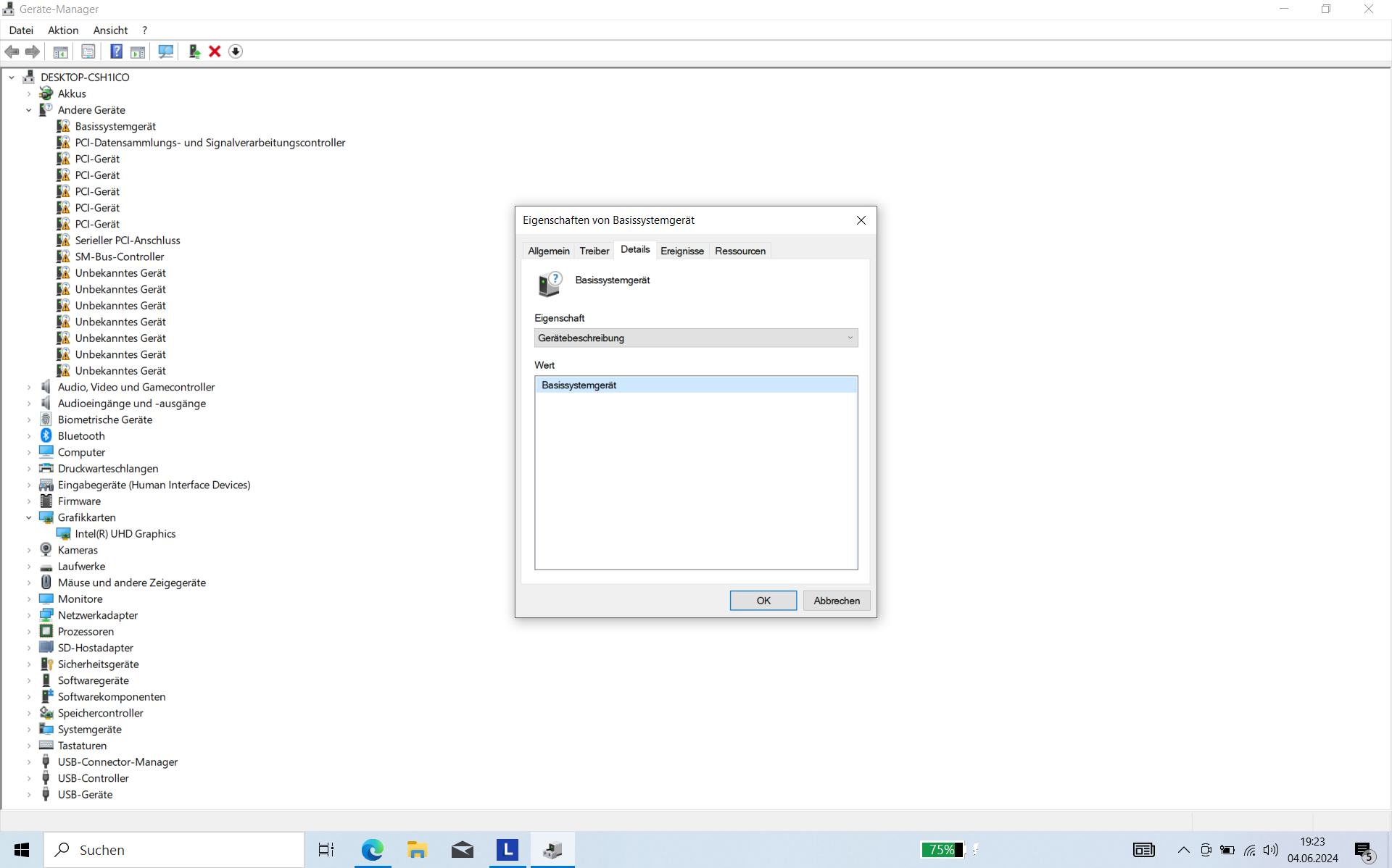

Unter Details finde ich nichts beim gerätemanager. (Siehe anhang) Muss dann glaube wieder auch Win 11 hoch.
Könnt ihr mir sagen wie ich genau vorgehen soll?
bist du mit Adminrechten im Gerätemanager?
Da wo bei dir ausgegraut Gerätebeschreibung steht, kann man normalerweise die weiteren Punkte anwählen.
