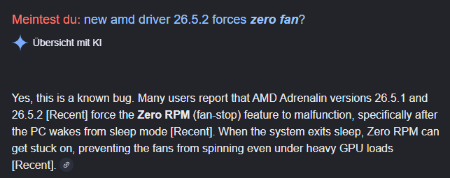

noch was, falls es nicht schon jemand erwähnt hat:
ist mir eben passiert. Bildschirm im Standby - ZeroFan wieder aktiv und in keinster Weise zu deaktivieren.
"das ist doch gut so! Dann hast du längere Lebensdauer der Lüfter" ... blubb.
Lüfter an, Lüfter aus, Lüfter an, Lüfter aus, ... furchtbar und einfach unnötig.
Neustart und die Karte verhält sich wieder ganz normal.
Also Deshroud rückt damit näher ... meine Fresse.
Jetzt vergisst der Treiber nicht nur die Config sondern zwingt mir nach nem Display Standby auch noch ZeroFan auf ...

ZEro Fan schadet den Lüftern null. Im Gegenteil. Es verringert auch die Staubansammlung. Dieses Feature ist unerlässlich bei ner Grafikkarte, welche ja einen Großteil der PC Nutzung im Alltag im Idle ist.
Standby an Desktop PCs ist zu meiden. Dieses Feature ist, auch wenn man mich für die Aussage steinigen wird, eher für den Laptop Bereich gedacht und unter Windows eher problembehaftet insbesondere dann, wenn der Schnellstart in den Energieoptionen eingeschaltet ist. Diesen GRUNDSÄTZLICH und unabhängig von der Standby Nutzung ausschalten.
Im Idealfall, gerade bei Nutzung von AMD Karten, ist JEGLICHER hybride oder andere Standby abseits des Herunterfahrens zu meiden, da der AMD Treiber hier noch mehr verbugged ist als der von Nvidia. Rechner also morgens hochfahren und Abends runter und gut is. In den Energieeinstellungen die Energiesparmodi und auch die Standby Modi abschalten. Dann hast Du keine Probleme mehr mit den Treibern. Das sind schlicht langjährige, nie behobene Bugs im Zusammenspiel Grafiktreiber - WIndows. Du kannst ja die Monitore nach einer gewissen Zeit in den Sleep schicken. Bei OLEDs sicher sinnvoll. Ein Standby des ganzen Rechners ist hier keineswegs förderlich.
Der Energiebedarf ist übrigens nicht sonderlich höher wenn der PC nur vor sich hin im Idle läuft ggf. mit Monitoren im Sleep. Man darf hier nicht Trugschlüssen erliegen.
Die Aussage finde ich spannend und habe ich bisher noch nirgendwo gelesen. Nach meiner bisherigen Erfahrung mit UV und PT-Verringerung über den Treiber hatte ich aber auch oft den Eindruck, dass sich der Treiber immer genau dann zurücksetzt, wenn ich den Rechner in den Standby geschickt habe. Vernünftige Werte vorausgesetzt, läuft das System tagelang komplett stabil. Dann mal Standby genutzt und der Treiber setzt sich wieder zurück....Bono35 schrieb:da der AMD Treiber hier noch mehr verbugged ist
Bono35
Captain
- Juli 2015
- 3.158
Das Thema ist eher unter dem Radar. Wenn Du aber längere Podcasts wie den von LTT oder anderen Media-Outlets verfolgst, stößt Du immer wider auf diese Themen.
Der Treiber setzt sich so leider nicht wirklich zurück. Er hängt schlicht. Das Problem hat AMD aber nicht alleine. Nvidia hat damit auch zu kämpfen. Da wachen die Screens teilweise garnicht aus Standby Modi auf. AMD hatte nach Standby auch lange das Problem, dass FPS nach Standby auf 30 gecapped waren bis zum Reboot. Da waren schon sehr verrückte Sachen dabei. Hier immer mal wieder bei Recherche über den Tellerrand schauen. Windows und Standby Modus ist so ein ewiges Thema.....

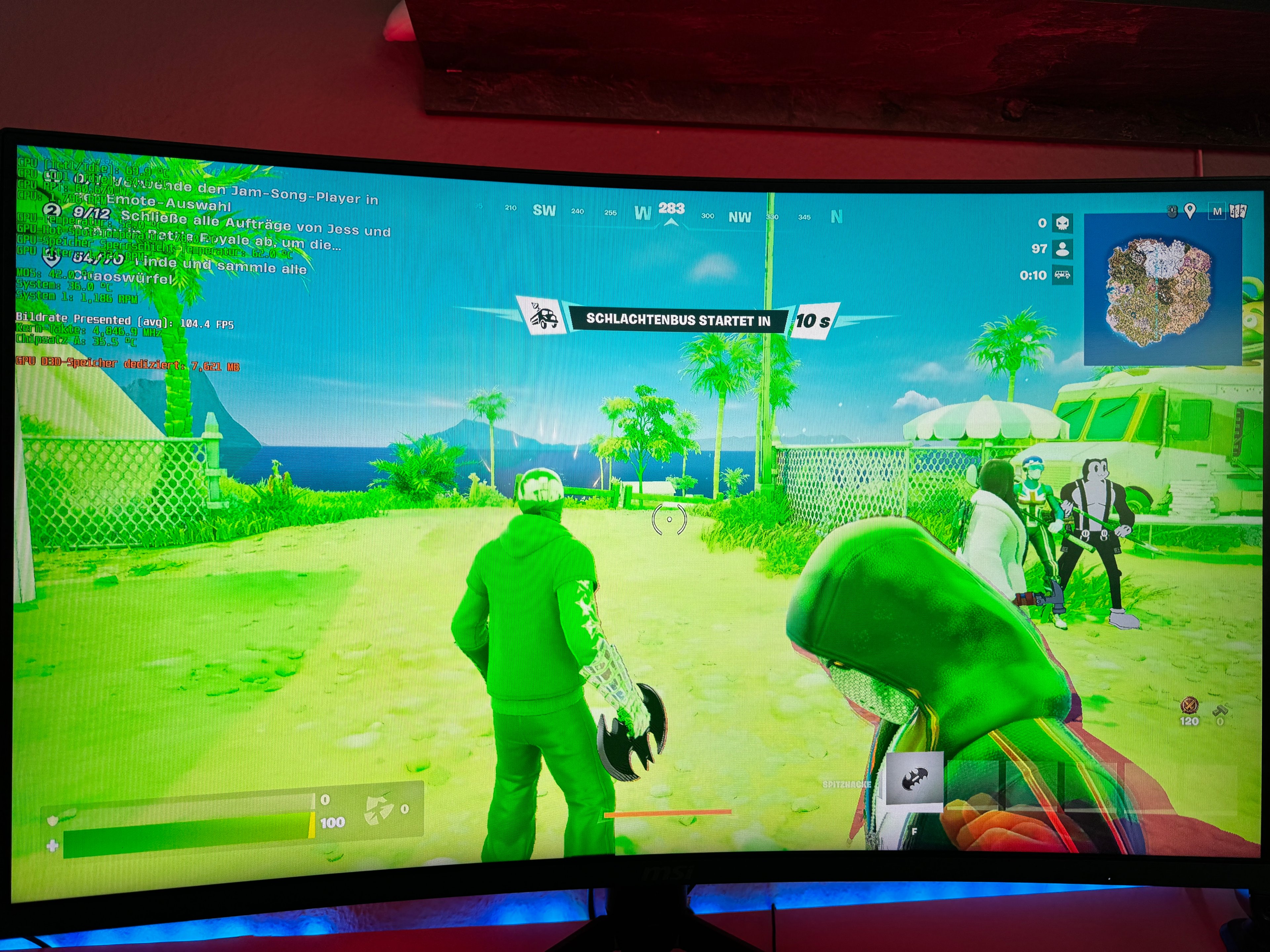

Auf unserem PC, auf dem Fortnite läuft, funzt Fortnite mit einer 9070xt problemlos mit 26.5.2, mit 26.5.1 gab es auch keine Probleme, oder mit den Treibern davor.
Könnte ein individuelles Problem sein!?
Allerdings werden beide PCs auch nicht wild optimiert...
In diesem Sinne...
Wow, keine Ahnung, was ihr immer so treibt mit euren PCs, hier laufen auf zwei PCs mit regulären Updates die Anwendungen seit Jahren stabil, sowas, wie es hier immer im Zusammenhang mit AMD kolportiert wird, ist bei beiden PCs mal sowas von nicht existent.maxi_rodriges schrieb:@Northstar2710 Mit Nvidia hatte ich es noch nie gehabt. Bei AMD war es teilweise so schlimm, dass man sogar Windows Update ausschalten musste.
In diesem Sinne...

Die diversen AMD Probleme haben nichts mit "Optimierung" zu tun. Meist sind es mehrere DIsplays mit unterschiedlichen (hohen) Refresh-Rates die schlicht dann die Display Engine ins Wanken bringen - vor Allem wenn auf beiden dann während des Gamings Freesync an ist.
Das sind keine individuellen Probleme - das sind nur Probleme die nur in solchen "Edge Case" Szenarien auftreten.
Die AMD DIsplay Engine ist nie wirklich stabil. Sie ist nur je nach Szenario mal mehr mal weniger Zuverlässig.

So kleines Update , hab den 26.6.1 installiert und dasselbe. Fehler ist aber nur in Fortnite.
"Sobald in Fortnite die Grafikeinstellung 'Effekte' auf 'Episch' gestellt wird, bekommt das gesamte Bild einen extremen Grünstich mit vertikalen Streifen . Stellt man die Effekte auf 'Hoch', ist das Bild sofort wieder normal. Auf Treiberversion 26.5.1 tritt der Fehler nicht auf." Konnte ich sogar jedesmal reproduzieren. Nunja falls es noch einen interressiert hat und eventuell vor dem selben Problem steht. Habs nochmal an AMD geschickt mit Bild und den 26.5.1 draufgelassen.
