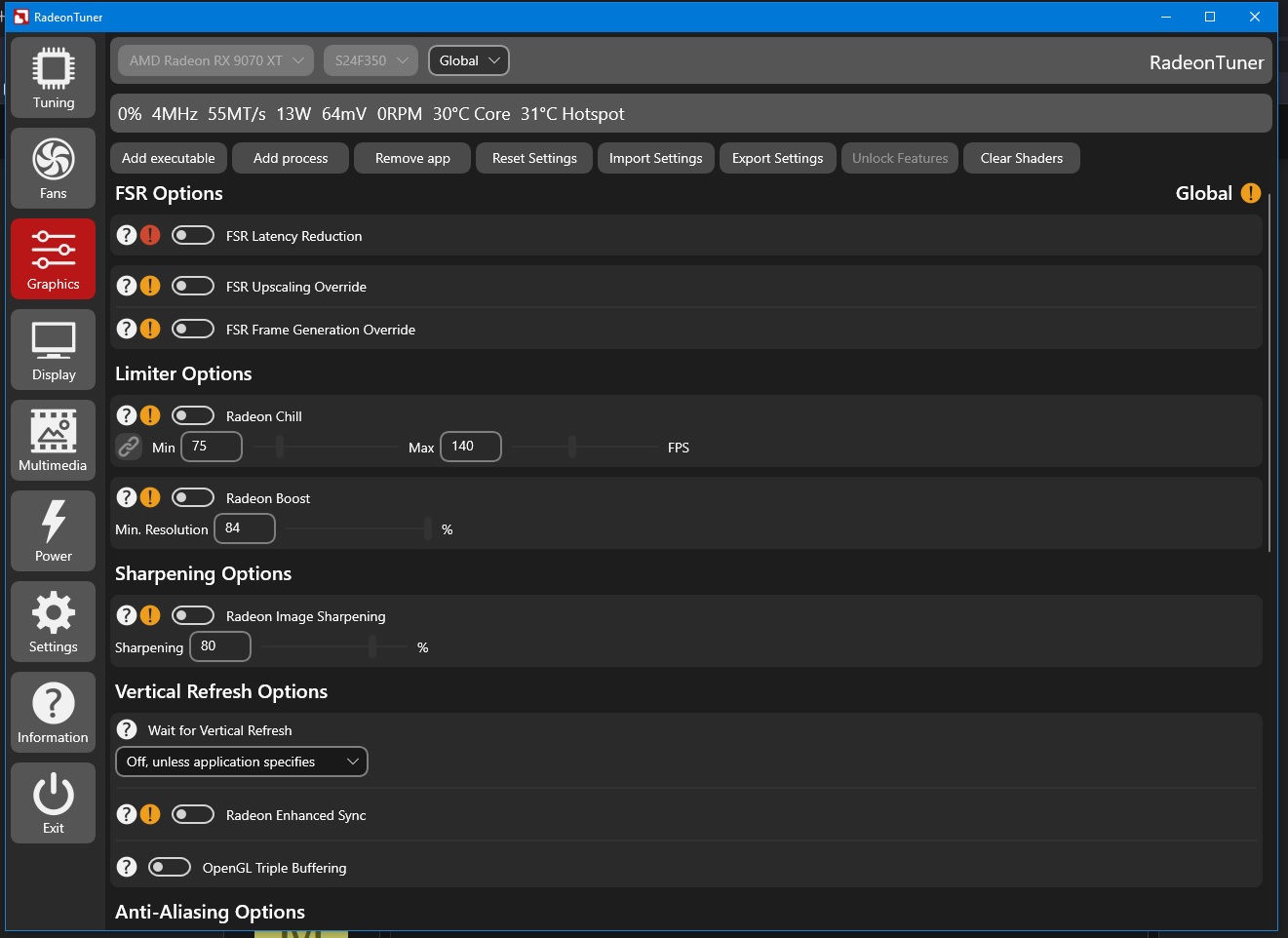

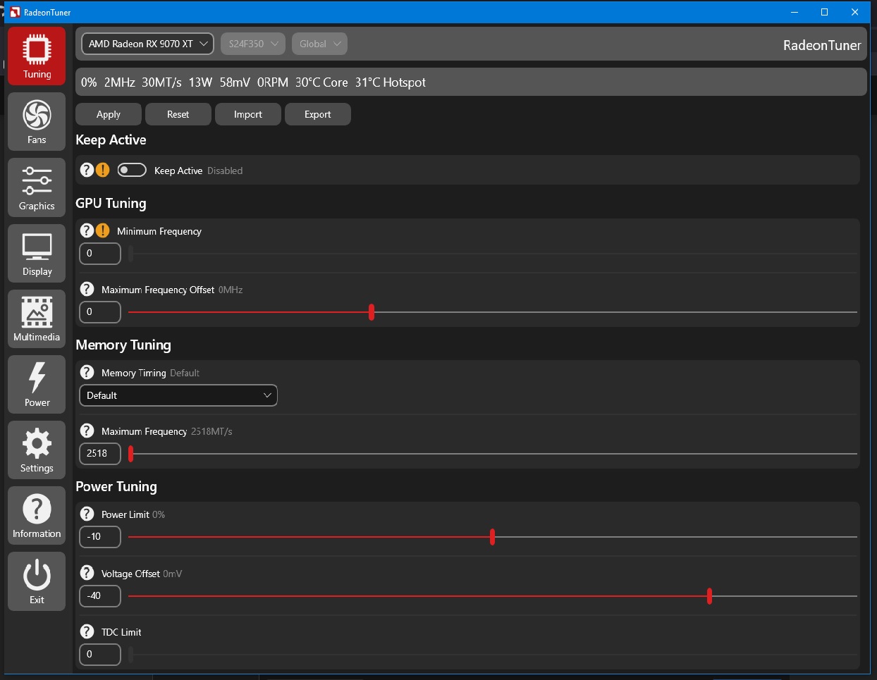

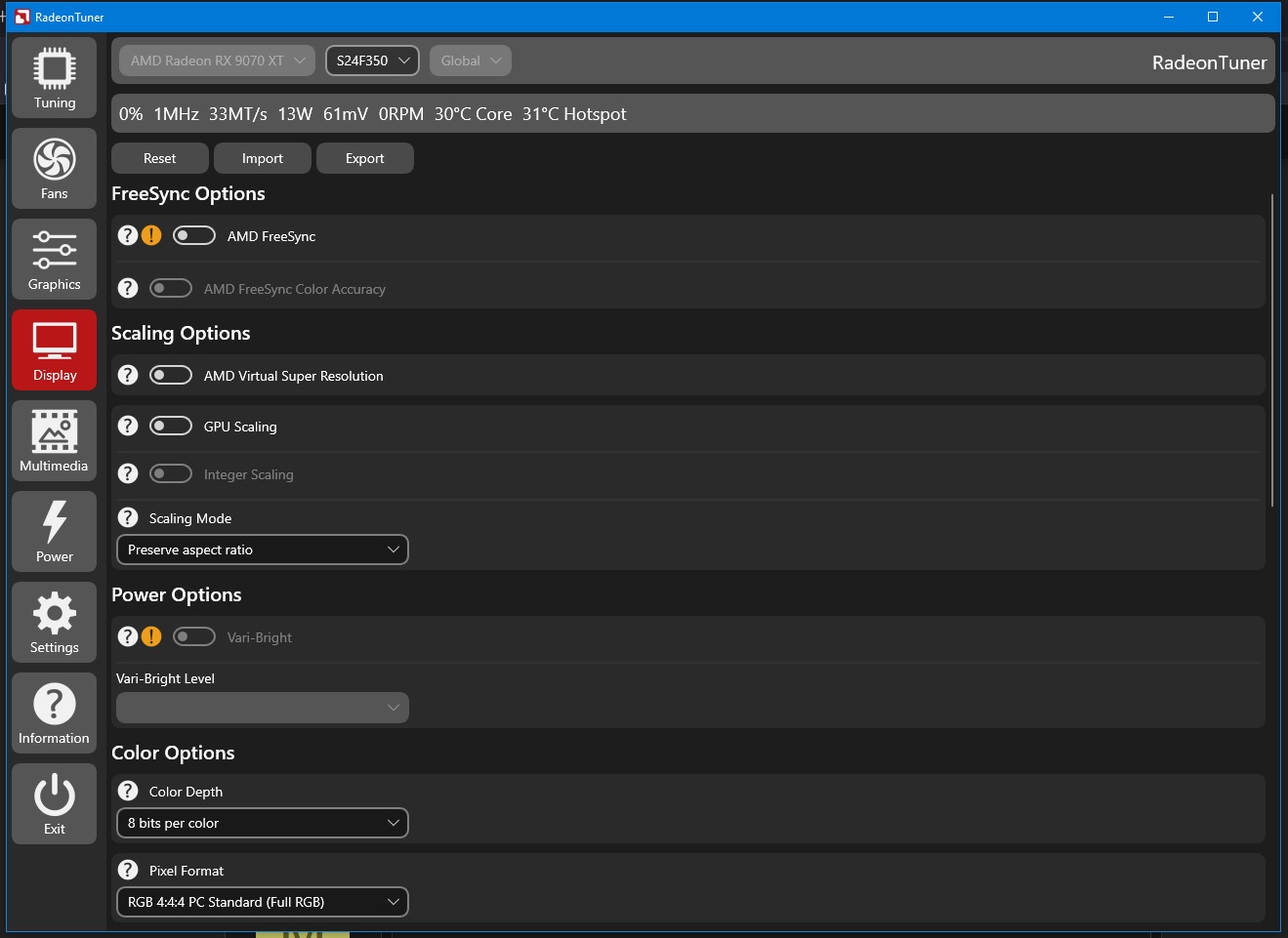

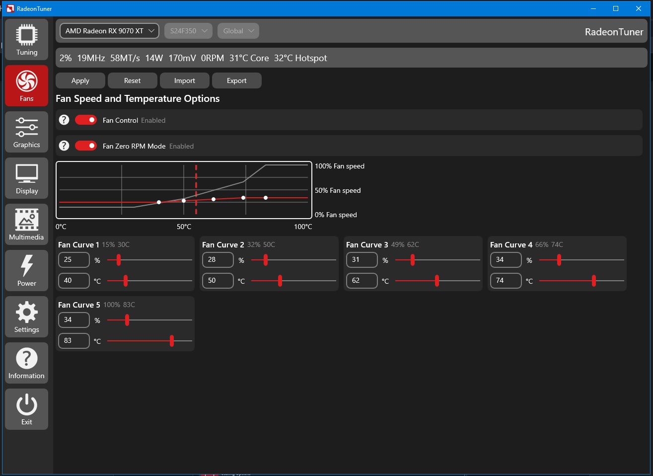

Falls jemand Interesse daran hat die Adrenalin Software loszuwerden, aber nicht auf die Konfigurationsmöglichkeiten verzichten möchte, kann ich den RadeonTuner empfehlen. Driver-only den 26.5.1 bspw. installieren und dann mit dem RadeonTuner seine gewünschten Settings setzen.
Hier ein paar Beispiel Bilder:
Reaktionen: Tanzmusikus, 64KB, Oli_P und eine weitere Person
